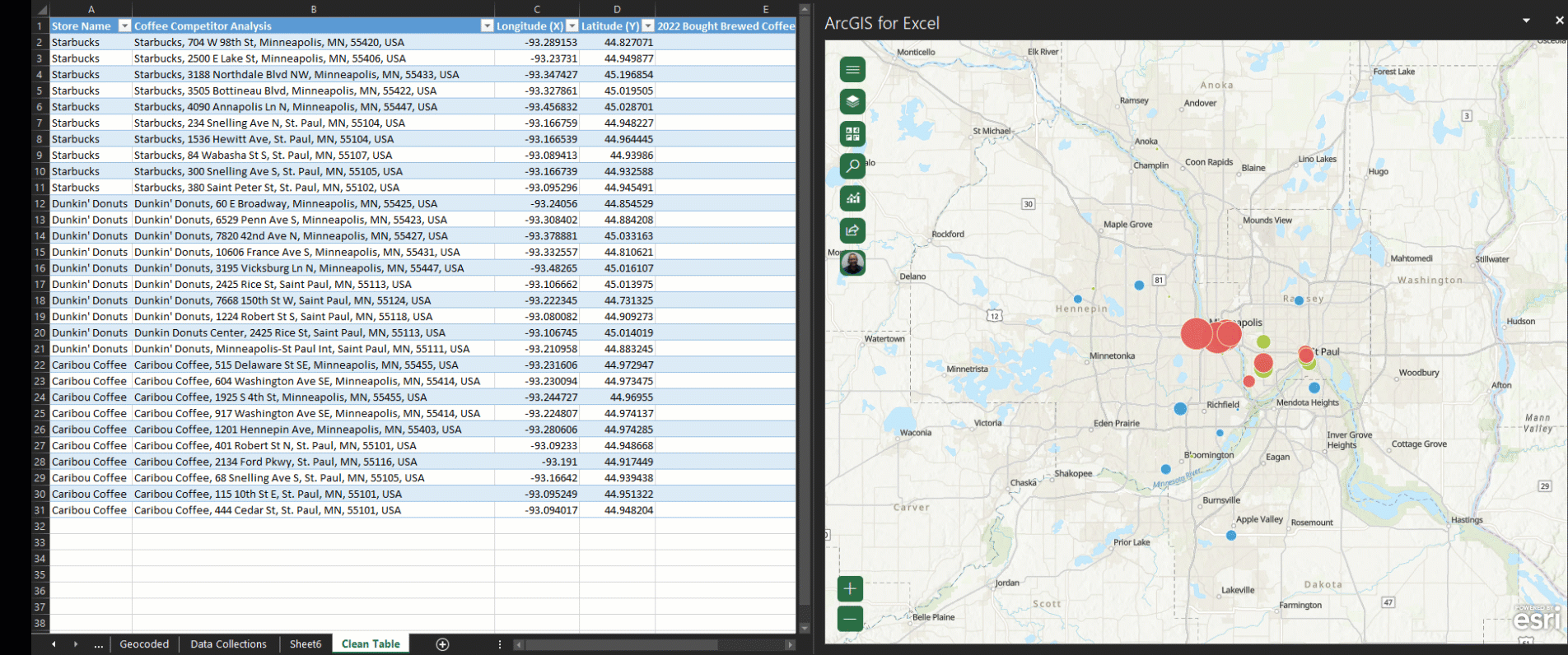

Heb je Microsoft Excel-werkbladgegevens met een geografische component? Wil je deze symboliseren op basis van een numerieke of categorische attribuut? Goed nieuws – je hebt opties! Van gestileerde symbolen tot gesynchroniseerde filtering tussen de tabel en kaart, er zijn veel manieren om je gegevens direct in Excel te visualiseren.<\/P>
Waarom ArcGIS for Excel? <\/STRONG><\/P>Voor meer informatie over wat ArcGIS for Excel<\/A> is, waarom je het zou moeten gebruiken, hoe je de add-in installeert en een kaart maakt in Excel, bekijk mijn eerdere blogpost Map Your Data Quickly with ArcGIS for Excel<\/A>.<\/P>Symboliseer je gegevens<\/STRONG><\/P>Zodra je je gegevens in de mapviewer van ArcGIS for Excel hebt geladen, verschijnen ze als een laag. Open de Laagopties naast om je visualisatiemogelijkheden te verkennen.<\/P>

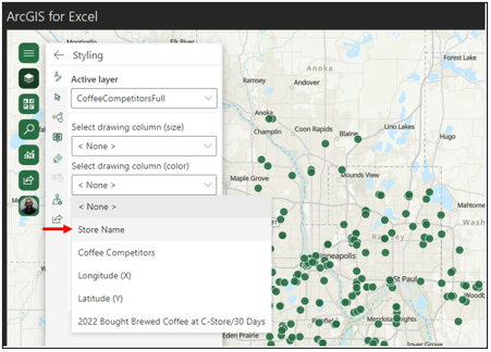

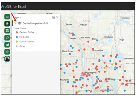

<\/span><\/P>Vanaf hier kun je kiezen uit enkele stijlopties, zoals tekenen op grootte en kleur op basis van een attribuut.<\/P>Symboliseer kwalitatieve gegevens<\/STRONG><\/P>Voor kwalitatieve gegevens is het logischer om te symboliseren op kleur. Bijvoorbeeld, als je een laag wilt symboliseren die koffiewinkels toont op basis van hun naam, symboliseer dan op kleur en kies het veld winkelnaam uit het dropdownmenu.<\/P>
<\/span><\/P>Dit produceert een Types (unieke symbolen) visualisatie van je gegevens die elk punt vertegenwoordigt op basis van het veld Winkelnaam. Door op de dropdownpijl naast de laag te klikken, verschijnt een legenda die de kleur voor elke winkelnaam toont.<\/P>

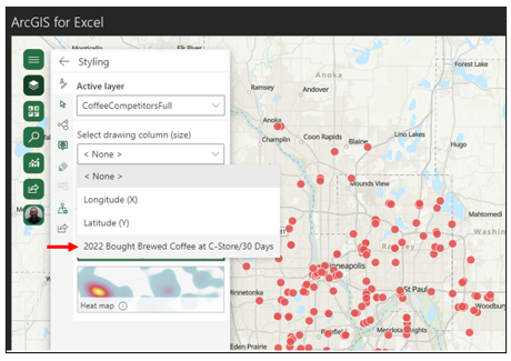

<\/span><\/P>Symboliseer kwantitatieve gegevens<\/STRONG><\/P>Voor kwantitatieve gegevens is het beste om punten te symboliseren op grootte, dus kun je in plaats daarvan die optie kiezen en uit het dropdownmenu het telbare attribuut naar keuze selecteren.<\/P>

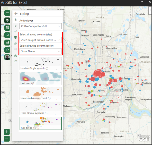

<\/span><\/P>Symboliseer op type & grootte<\/STRONG><\/P>Heb je zowel kwantitatieve als kwalitatieve attributen om tegelijkertijd te symboliseren? Geen probleem! Als je bijvoorbeeld zowel de winkelnaam als het aantal mensen wilt tonen dat koffie heeft gekocht in de winkel binnen de laatste 30 dagen, kan dat. Kies gewoon de attributen uit de dropdownlijsten voor zowel grootte als kleur.<\/P>

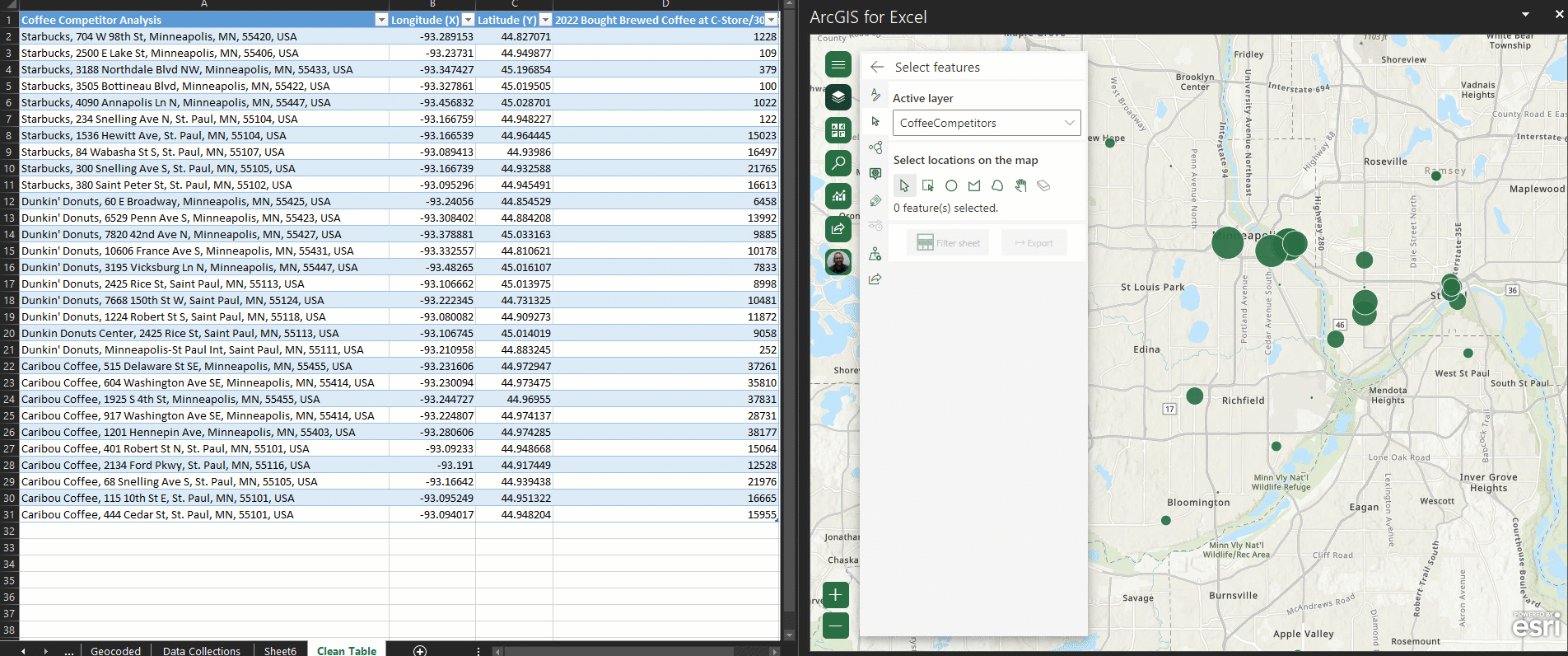

<\/span><\/P>Selecteer objecten om te tonen in je tabel en kaart<\/STRONG><\/P>Door het tabblad Selecteer objecten te activeren, kun je een vorm tekenen rond objecten van interesse om ze te selecteren. Niet-geselecteerde objecten vervagen naar de achtergrond door transparanter te worden. Vervolgens kun je klikken op Filter sheet en wordt het Excel-blad gefilterd om alleen de geselecteerde objecten op de kaart te tonen.<\/P>
<\/span><\/P>Tip:<\/_U> Als je een filter wilt maken dat alleen gegevens binnen een bepaald bereik toont, of boven, onder of gelijk aan een bepaalde waarde, kun je dat doen in Excel door naar de dropdownpijl van de tabelkolom te gaan en een Numeriek filter in te stellen.<\/_p>
Daarnaast kun je ook filteren op categorie / kwalitatief attribuut direct in je Excel-tabel. De kaart filtert tegelijkertijd met de tabel mee en zoomt automatisch naar de omvang van de gefilterde laag.<\/_p>

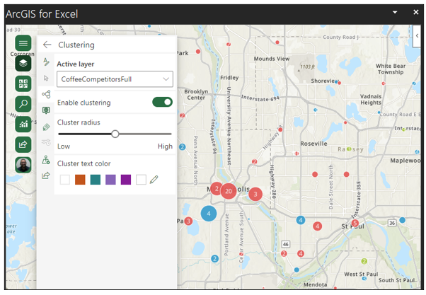

Schakel clustering in en configureer deze
Als je een hoge dichtheid aan puntobjecten hebt, kun je deze binnen een bepaalde afstand groeperen met behulp van een proces genaamd clustering. Punten worden samengevoegd op basis van schermafstand en gegroepeerd in minder groepen naarmate je uitzoomt vanaf de kaart. Je kunt de clusterstraal en de kleur van de tekst die binnenin de cluster verschijnt wijzigen, welke aangeeft hoeveel punten die cluster vertegenwoordigt.
Clustering kan sommige toegevoegde waarde van gestileerde symbologie voor kwantitatieve gegevens verminderen, maar het is geweldig om rommel te verminderen bij het tonen van puntdichtheid.

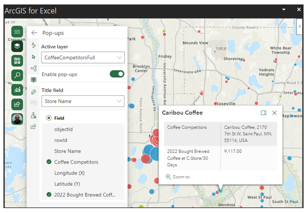

Schakel pop-ups in en configureer deze
Om de interactiviteit met je gegevens te verbeteren, kun je pop-ups inschakelen en configureren, vergelijkbaar met deze die je kunt maken in de ArcGIS Online map viewer.
Zodra je pop-ups inschakelt, kies dan het veld dat als titel van de pop-up dient (of laat leeg) en selecteer de velden die in de pop-up moeten verschijnen.
Pop-ups voegen een extra detailniveau toe aan de visualisatie van je gegevens door je de werkelijke attribuutwaarde voor een gegeven punt te tonen waarop de gestileerde symbolen zijn gebaseerd.

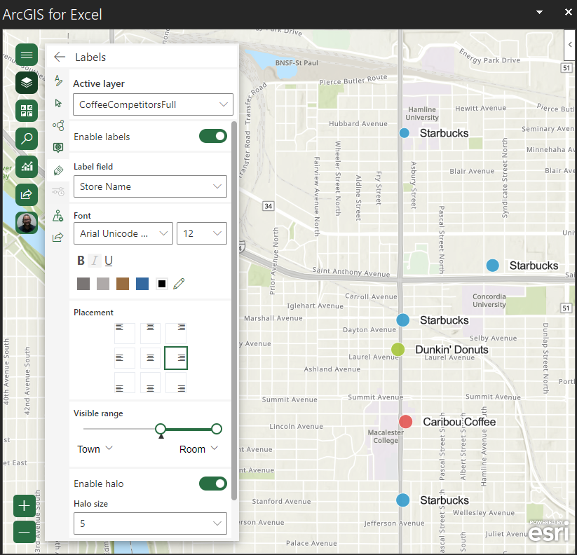

Label je objecten
Een andere manier om je objecten te visualiseren is door ze te labelen. Stel eerst het veld in om te labelen, wijzig vervolgens het lettertypegrootte, type en kleur voor je labels. Kies daarna uit negen labelplaatsingsopties (bijv. boven, rechtsboven, midden, midden links, onderaan enz.). Stel vervolgens het zichtbare bereik in waarin jouw labels moeten verschijnen. Het is verstandig om het zichtbare bereik te beperken zodat labels niet rommelig worden bij uitzoomen.
Tenslotte geef je jouw labels een halo zodat ze afsteken tegen jouw basemap. Je kunt zowel halo-grootte als kleur aanpassen.
