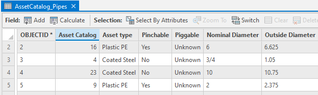

Lookup tables zijn Esri geodatabasetabellen. Het doel van deze tabellen is om informatie op te slaan die de organisatie al weet over de specificaties van het leidingsegment of leidingcomponent vóór de constructie. In de ontwerpfase en kostenramingsfase van een project wordt deze informatie vaak aangeduid als compatibele eenheden.
Om complicaties te voorkomen bij het gebruik van deze geodatabasetabellen om automatisch een assetrecord in te vullen, moet de lookup table een schema-duplicaat zijn van de featureclass die hij ondersteunt. Bijvoorbeeld, er moet een aparte asset catalog tabel zijn alleen voor leidinggegevens. Deze geodatabasetabel zou een schema-duplicaat zijn van de PipelineLine featureclass in het gas- en pijpleidingindustrie datamodel, UPDM.
Leiding Asset Catalog – PipelineLine schema

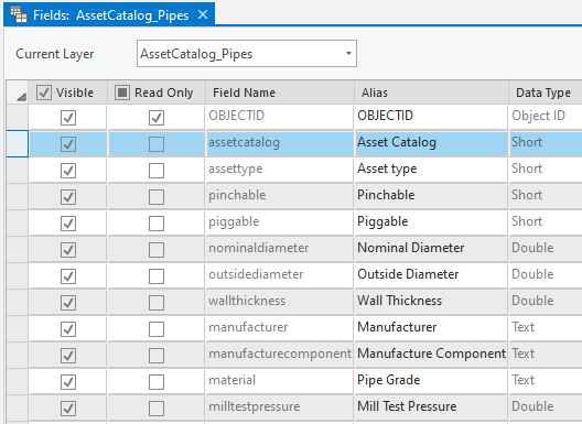

Stap 1: Maak asset catalog tabellen aan.
Bij het dupliceren van het schema van uw systeem-van-record lagen is het nuttig om de Featureclass to XML Workspace tool in ArcGIS Pro te gebruiken. Dit behoudt de gecodeerde waardedomeinen die aan data velden zijn toegewezen.
Stap 2: Voeg het data veld AssetCatalogID toe aan zowel de asset catalog tabel als aan de asset laag
Het AssetCatalogID veld moet een short integer veld zijn om problemen met spaties aan begin of eind bij query's op de tabel te voorkomen.
Stap 3: Vul de asset catalog tabellen met assetinformatie.

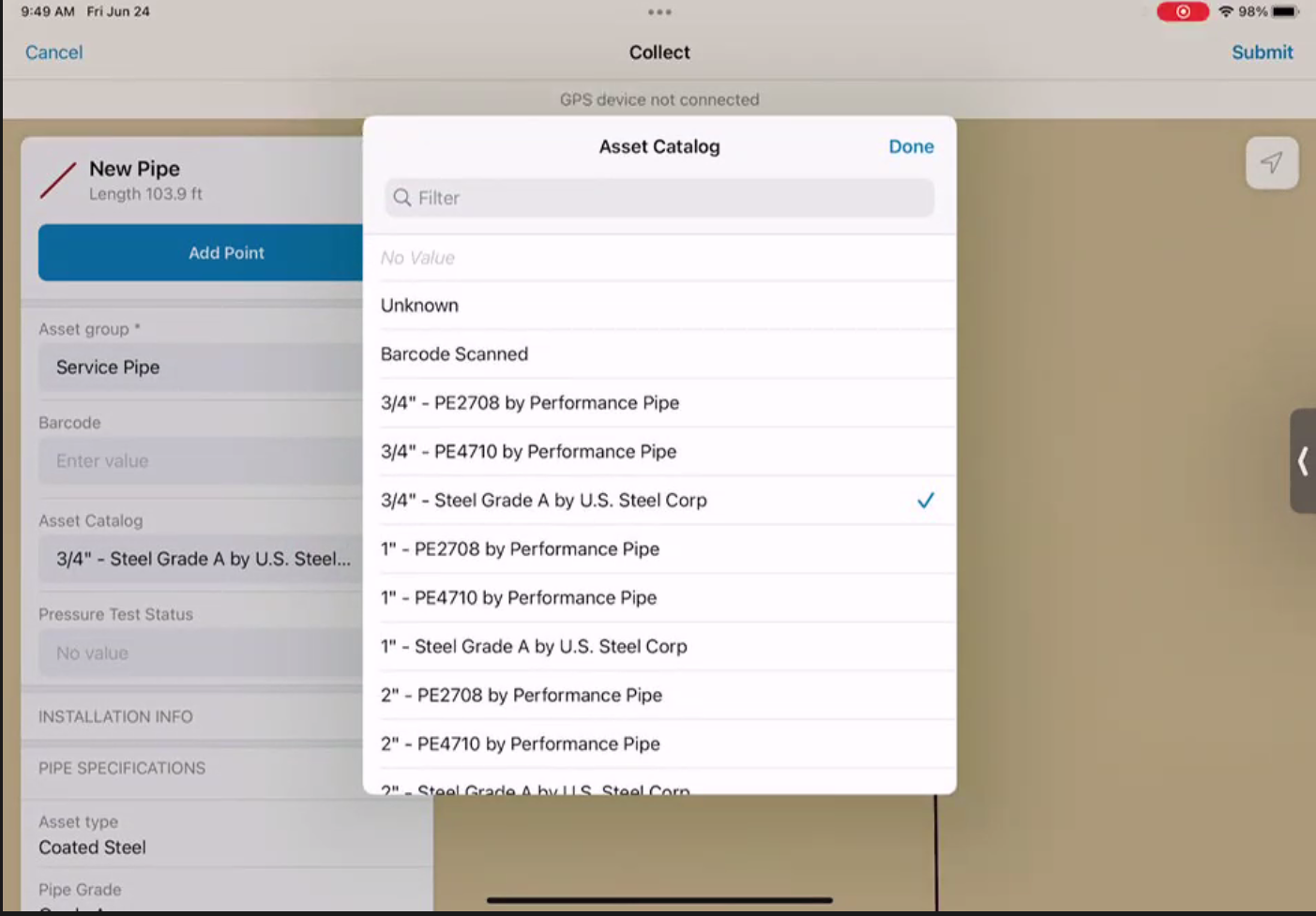

Stap 4: Voor elke assetlaag die query's uitvoert op asset catalog tabellen, maak een gecodeerd waardedomein met een lijst van alle asset catalog items.
De code van het gecodeerde waardedomein wordt gebruikt om te zoeken naar het asset catalog record met bekende informatie over het asset.
Asset Laag assetcatalogid = asset catalog tabel assetcatalogid
Dit gecodeerde waardedomein moet worden toegewezen aan het "assetcatalogid" veld dat in stap 2 aan de assetlaag is toegevoegd. De beschrijving van dit domein zal zichtbaar zijn voor gebruikers wanneer zij een item uit de asset catalog selecteren om het nieuw gebouwde asset te beschrijven.
Bij gebruik met een subtype-zware assetlaag zoals PipelineJunction (enterprise) heeft elke subtype (bijv. type fitting) een apart gecodeerd waardedomein nodig. Dit verkort de keuzelijst voor gebruikers in het veld. Deze verschillende domeinen kunnen nog steeds dezelfde asset catalog tabel raadplegen.

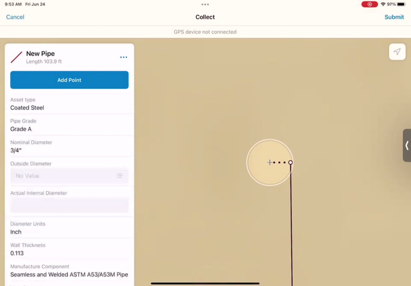

<\/P>Zodra geselecteerd, starten de formulierexpressies onmiddellijk. Dit vult het bewerkingsformulier met de opgehaalde gegevens uit de asset catalog-tabel.<\/P>
<\/P>Met de staalassetgegevens opgehaald en ingevuld, kan de veldgebruiker zich richten op het voltooien van de rest van het bewerkingsformulier.<\/P>Automatiseren van Gegevensinvoer<\/H2>De gas- en pijpleidingindustrie heeft lange tijd geworsteld met hoe ze de documentatie van nieuwe stalen pijpconstructies kunnen automatiseren. Lookup-tabellen in ArcGIS Field Maps zijn een benadering om deze inefficiëntie en extra kosten op te lossen.<\/P>Het gebruik van lookup-tabellen is een zeer eenvoudige methode om gegevensinvoer door veldgebruikers te automatiseren. Deze automatiseringsmethode is toepasbaar in veel gevallen waarin veldgebruikers worden gevraagd informatie in te voeren die de organisatie al kent.<\/P>Over Deze Blogserie<\/H2>Dit blogartikel is het derde in een serie van vijf blogartikelen. Toekomstige blogs zullen in meer detail blijven uitleggen hoe u de Esri ArcGIS Field Maps mobiele applicatie configureert om deze voorbeelden te implementeren.<\/EM><\/P>LET OP: De berichten op deze site zijn van onszelf en vertegenwoordigen niet noodzakelijkerwijs de positie, strategieën of meningen van Esri.<\/EM><\/P>
