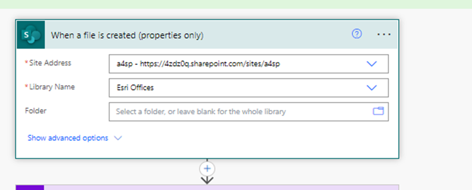

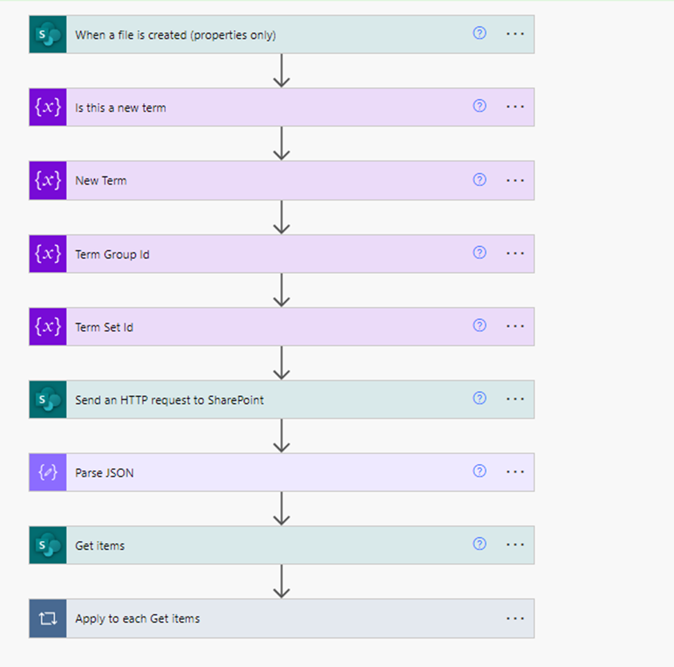

<\/span><\/P>Stappen:<\/P>Bovenstaande stroom wordt geactiveerd telkens wanneer een document wordt geüpload naar een specifieke SharePoint-documentbibliotheek.<\/P>

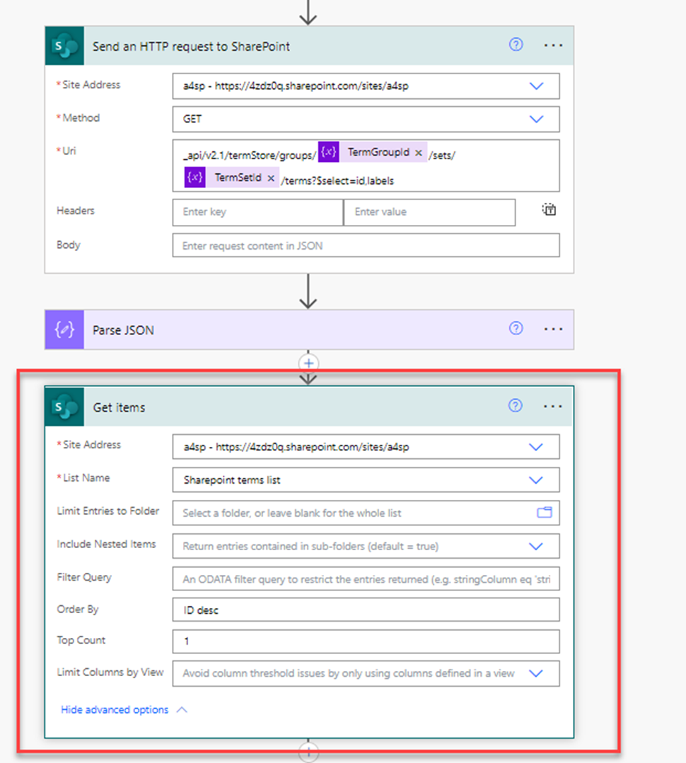

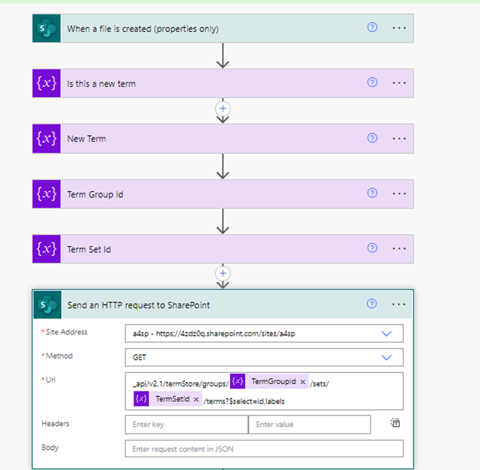

<\/span><\/P> <\/P>Voor dit voorbeeld heb ik de documentbibliotheek Esri Offices gebruikt in de a4sp SharePoint-sitecollectie.<\/P>Met de Get-methode in Send an HTTP request to SharePoint kunnen we alle termen ophalen die momenteel zijn opgeslagen in de term store van de SharePoint-organisatie.<\/P>
<\/span><\/P> <\/P>De uitvoer van Send an HTTP request to SharePoint is in JSON-formaat en aangezien we alleen geïnteresseerd zijn in de name en id van elke term, moeten we de JSON-uitvoer van bovenstaande actie parseren.<\/P>De volgende stap is om de term op te halen die moet worden toegewezen aan alle nieuw geüploade documenten naar de opgegeven documentbibliotheek.<\/P> <\/P> <\/P>Voor dit voorbeeld gebruiken we de termen die zijn ingevoerd in een SharePoint-lijst.<\/P>

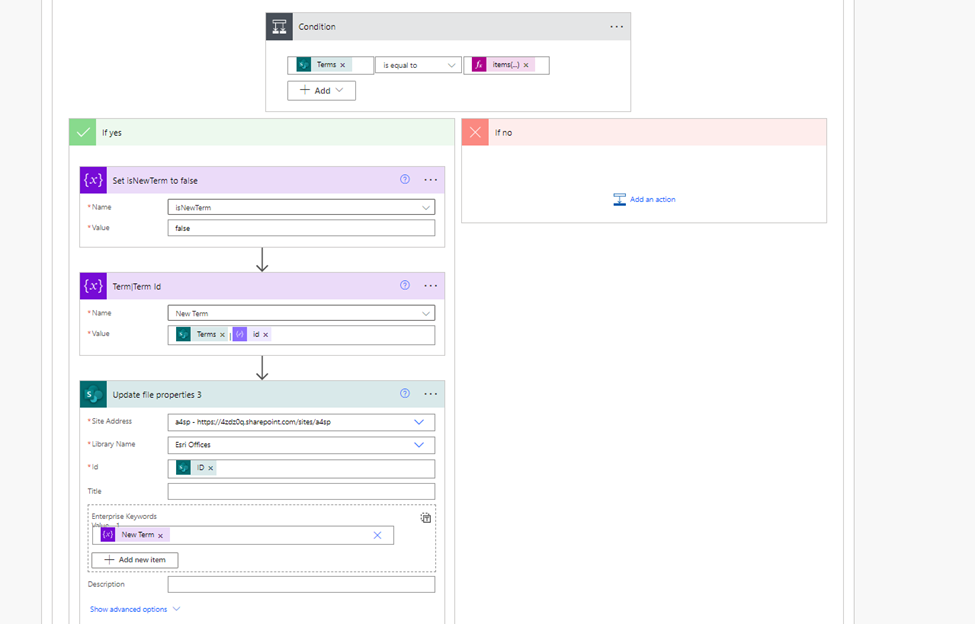

<\/span><\/P> <\/P>In dit voorbeeld lezen we de laatste of meest recente invoer in de SharePoint-lijst.<\/P>We gebruiken vervolgens een condition om te controleren of de term bestaat in de term store (binnen de opgegeven termgroep en termset).<\/P> <\/P>
<\/span><\/P> <\/P>Als de term al bestaat, maken we geen nieuwe invoer aan in de term store, maar gaan we verder met het bijwerken van het bestandskenmerk door het trefwoord\/term\/tag toe te voegen.

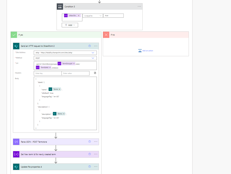

Als de term niet bestaat, gebruiken we vervolgens de POST-methode in de actie Send an HTTP request to SharePoint en maken we een invoer aan voor de nieuwe term in de term store (de term wordt aangemaakt binnen de eerder opgegeven termgroep en termset). Nadat de nieuwe term is aangemaakt in de term store, werken we het bestandskenmerk bij door het trefwoord/tag/term aan het bestand toe te voegen.
