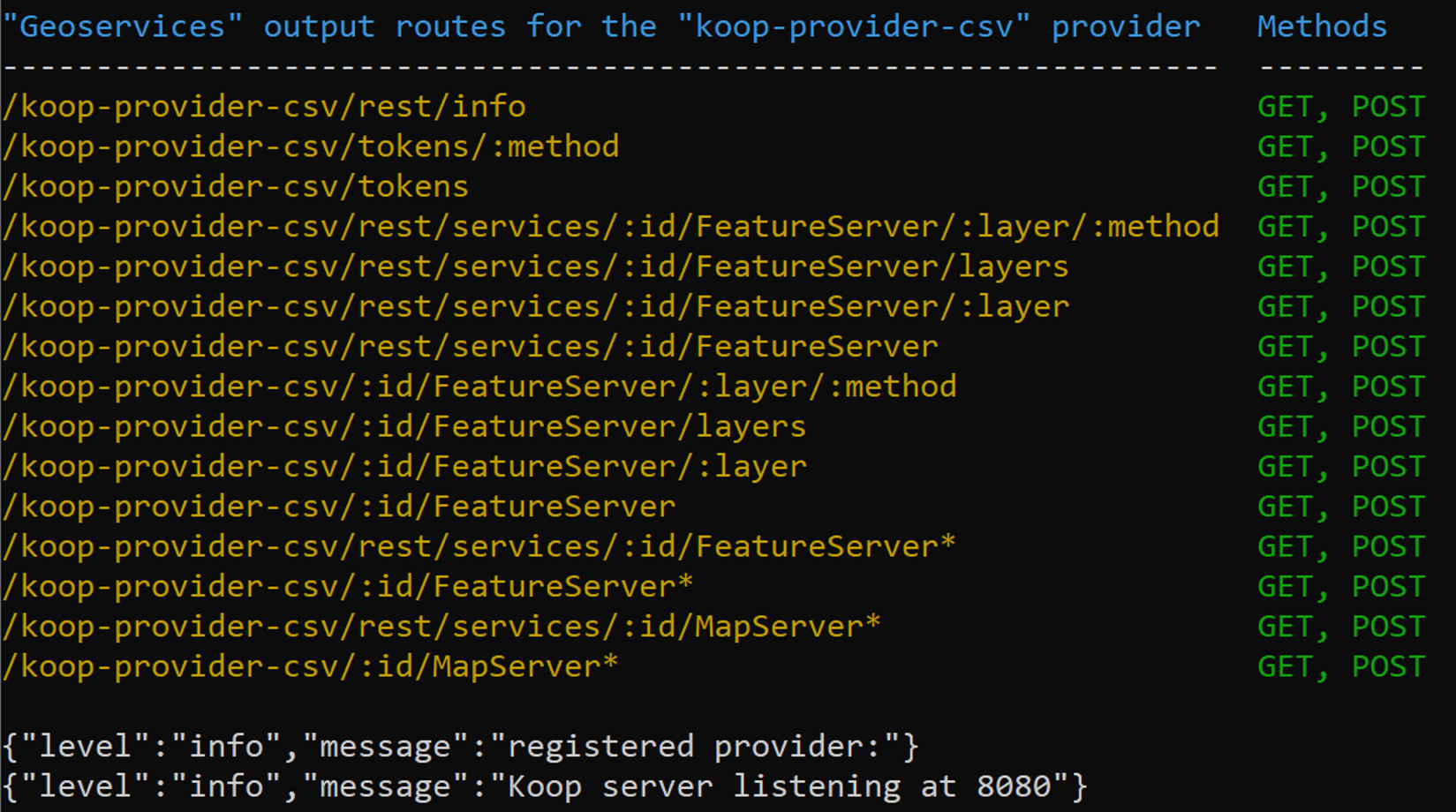

Příkazová řádka by nám měla následně vypsat, krom portu na kterém koop služba poslouchá, i pro každý výstupní plugin seznam url na kterých jsou výstupní data k dispozici.
V danou chvíli je již k dispozici defaultní výstup v podobě Geoservice feature služby na adrese: http://localhost:8080/jmeno-providera/jmeno-zdroje(:id)/FeatureServer
Tedy v našem případě dle našeho default.json:
http://localhost:8080/koop-provider-csv/usgs-csv/FeatureServer

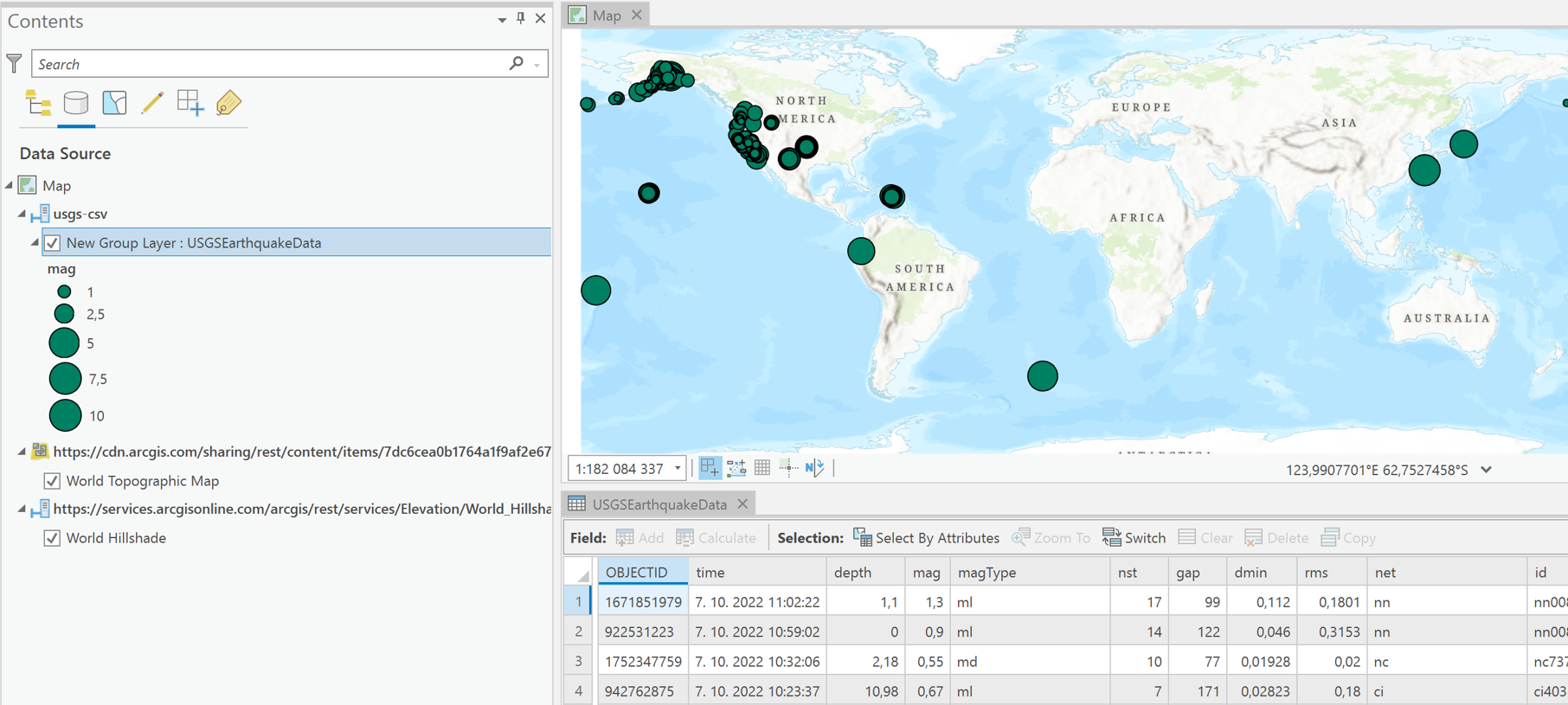

který již můžeme přidat jako vrstvu například do ArcGIS Pro.
