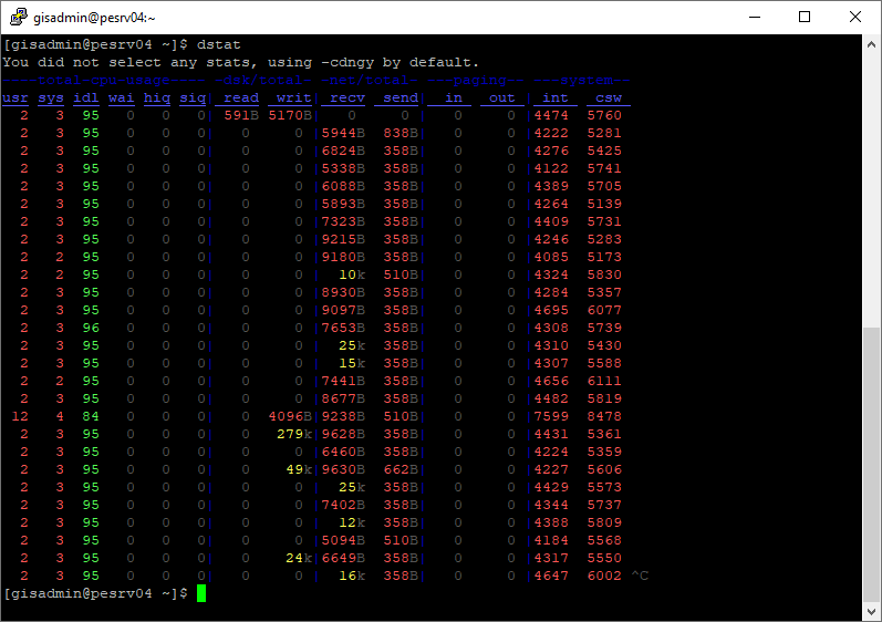

Echter, perfmon is niet beschikbaar voor Linux dus is een ander hulpmiddel (bijv. dstat) nodig om equivalente informatie vast te leggen. Natuurlijk kunnen zelfs bij een volledig Windows-opstelling uitdagingen ontstaan met de perfmon-benadering, zoals bij restrictieve cloudomgevingen. Maar zijn er andere manieren om deze waardevolle machinedata op te nemen? We zullen het antwoord op die vraag later in dit artikel verkennen.

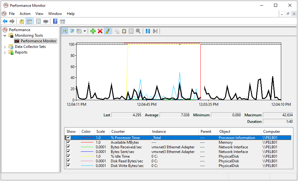

- De Performance Monitor-interface verzamelt gegevens van verschillende handmatig toegevoegde hardware-metrics (aan perfmon):

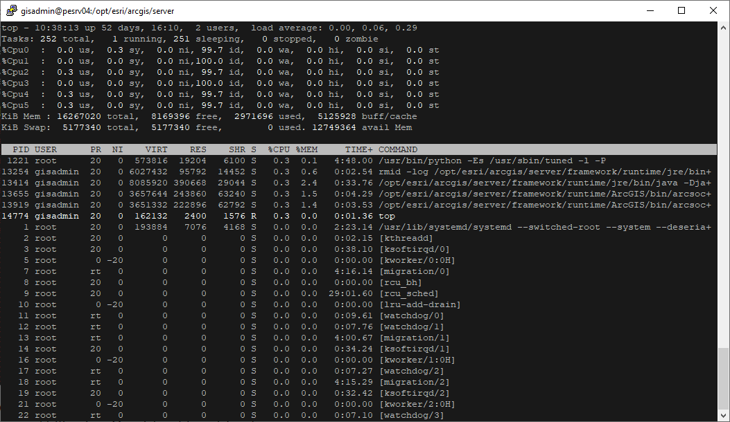

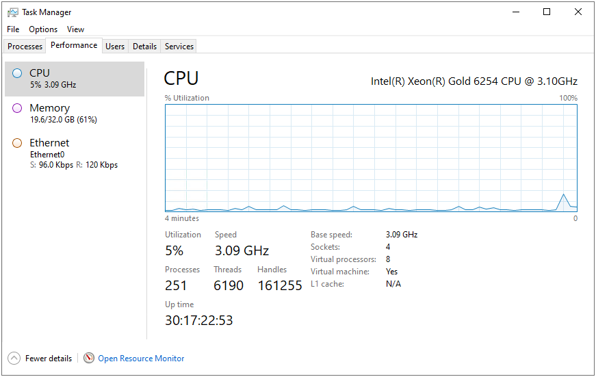

Opmerking: Hulpmiddelen zoals Taakbeheer (voor Windows) of top (voor Linux) zijn geweldige tools om handmatig snel systeemresourcegebruik te bekijken. Echter zijn ze niet ideaal om gebruik uit alle categorieën naar een bestand op te slaan.
- Taakbeheer-weergave van systeemresourcegebruik (Windows):
- top-weergave van systeemresourcegebruik (Linux):

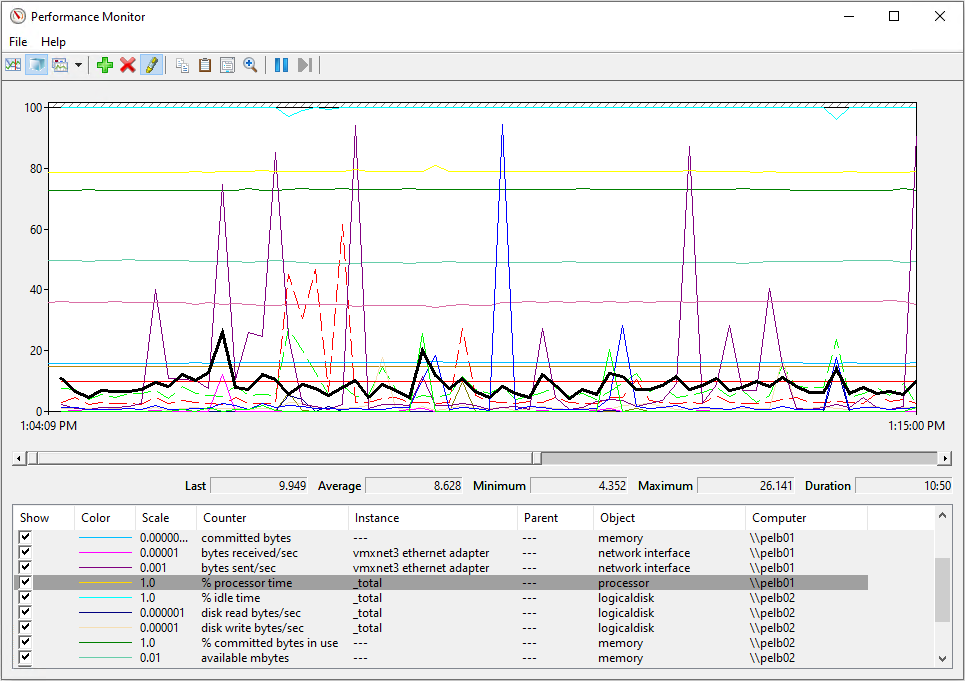

Gebruik Perfmon (om gebruik buiten load test vast te leggen)
Aangenomen dat de vereiste permissies beschikbaar zijn voor uw gebruikersaccount in Windows, is perfmon één van de gemakkelijkste manieren om hardwaregebruik vast te leggen voor load testing analyse. Performance Monitor (en de ondersteunende technologieën) kan het gebruik vastleggen van de lokale machine of meerdere externe servers, gelijktijdig.<\/P>
Opmerking: Ter herinnering, de beschikbare metrics voor perfmon binnen elke hardwaregroep zijn talrijk.<\/STRONG><\/FONT>
Er is ook een grote hoeveelheid softwaremetrics die kunnen worden vastgelegd. Maar in dit geval is minder meer. Slechts een klein aantal tellers is nodig voor de meeste situaties.<\/STRONG><\/FONT><\/P>Zoals eerder vermeld, waar je tegen overwegingen kunt aanlopen:<\/P>De ArcGIS Enterprise-implementatie draait op Linuxperfmon is niet beschikbaar voor LinuxDe gemakkelijkste oplossing is om een andere methode te gebruiken om de informatie te verzamelen (later besproken)<\/LI><\/UL><\/LI><\/UL><\/LI>De implementatie bevindt zich in de cloudHet draaien van erfmon in de cloud om te verzamelen van andere implementatiemachines (in de cloud) is technisch mogelijk maar gebruikt achter de schermen netwerkprotocollen die doorgaans in de omgeving worden geblokkeerdDe gemakkelijkste oplossing hier is om perfmon handmatig op elke cloudmachine uit te voeren en de gegenereerde output te verzamelen wanneer de test is voltooid<\/LI><\/UL><\/LI><\/UL><\/LI><\/UL>Het starten van perfmon in Windows is zo eenvoudig als het uitvoeren van:<\/P>Uitvoeren --> perfmon<\/LI><\/UL>Vanaf daar kun je elke machine toevoegen evenals elke respectieve hardwaremetric en teller. Hoewel dit zeer krachtig is, kan het tijdrovend zijn en mogelijk gevoelig voor typefouten!<\/P>In plaats daarvan is de aanbevolen strategie voor deze methode het gebruik van een PowerShell-script waarin al deze items vooraf zijn gedefinieerd.<\/P>Het volgende verzamelt belangrijke perfmon-metrics (die al zijn gedefinieerd) uit de vier primaire hardwarecategorieën en doet dit voor vier verschillende machines (die je kunt specificeren):<\/LI><\/UL> <\/P># ===============================================================================

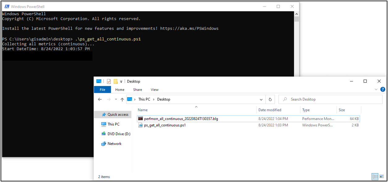

# Bijgewerkt: 2022-08-02
# Bestandsnaam: ps_get_all_continuous.ps1
# Versie: 0.1.0
# Beschrijving: Continu continu verschillende metrics verzamelen en (binaire) waarden opslaan in een bestand
# Opmerkingen: Het wordt aanbevolen om met het verzamelen van metrics 20 seconden vóór het starten van de test te beginnen
# omdat het initialiseren van tellers enige tijd kan duren
Write-Output -InputObject 'Alle metrics verzamelen (continu)...'
# Variabelen
# Windows Perfmon Teller(s)
$counters = "Processor(_Total)\% Processor Time","Memory\Available MBytes","Memory\Committed Bytes","Memory\% Committed Bytes In Use","Network Interface(*)\Bytes Received/sec","Network Interface(*)\Bytes Sent/sec","LogicalDisk(_Total)\% Idle Time","LogicalDisk(_Total)\Disk Read Bytes/sec","LogicalDisk(_Total)\Disk Write Bytes/sec"
# Machines om van te verzamelen
$computers = @('server1.domain.com','server2.domain.com','server3.domain.com','server4.domain.com')
# Tijd in seconden tussen elke monsterverzameling
$sampleinterval = 10
$date = (Get-Date)
$dyndate = '{0:yyyyMMddTHHmmss}' -f $date # 20220303T140044
# Bestandsnaam
$filename = "perfmon_all_continuous"
# Uitvoerbestandstype (keuzes zijn blg, csv, of tsv)
$outputfiletype = "blg"
# Uitvoerbestand
$outputfile = '{0}_{1}.{2}' -f $filename, $dyndate, $outputfiletype
# Get-counter
Write-Output -InputObject ('Startdatum en tijd: {0}' -f $date)
Get-counter -Computername $computers -Counter $counters -Continuous -Sampleinterval $sampleinterval | Export-counter -Force -FileFormat $outputfiletype -Path $outputfile <\/code><\/pre><P> <\/P><UL><LI>De metrics worden elke 10 seconden verzameld <U>totdat je Ctrl-C indrukt in het PowerShell-venster<\/U>. De informatie wordt opgeslagen in een binair geformatteerd bestand dat je kunt openen in Windows (voor verdere analyse of transformatie):<\/LI><\/UL><P><span class="lia-inline-image-display-wrapper lia-image-align-center" image-alt="capturehardware_powershell_start_output.png" style="width: 999px;"><img src="https:\/\/us.v-cdn.net\/6038851\/uploads\/images\/49356iC6B4C3B9199D2CF8\/capturehardware_powershell_start_output.png" role="button" title="capturehardware_powershell_start_output.png" alt="capturehardware_powershell_start_output.png" \/></span><\/P><P><STRONG><FONT color="#FF0000">Opmerking: Het wordt aanbevolen om dit Powershell-script ongeveer 20 of 30 seconden <U>voor</U> het starten van je load test te starten omdat het initialiseren van tellers niet onmiddellijk is en een momentje duurt.<\/FONT><\/STRONG><\/P><UL><LI>Je kunt het *.blg-bestand op elk moment tijdens het vastleggen openen, maar de nieuwste informatie wordt pas weggeschreven en opgeslagen in het bestand nadat je Ctrl-C hebt ingedrukt in het PowerShell-venster waar het script draait.<\/LI><LI>Dubbelklikken en openen van het *.blg-bestand zou er ongeveer als volgt uit moeten zien:<\/LI><\/UL><P><span class="lia-inline-image-display-wrapper lia-image-align-center" image-alt="capturehardware_powershell_results.png" style="width: 965px;"><img src="https:\/\/us.v-cdn.net\/6038851\/uploads\/images\/49377i9D7D47D522AD17A4\/capturehardware_powershell_results.png" role="button" title="capturehardware_powershell_results.png" alt="capturehardware_powershell_results.png" \/></span><\/P><P><SPAN>Het eindresultaat is een output die er erg vergelijkbaar uitziet met wat we hebben vastgelegd. Echter, in dit geval is het proces geautomatiseerd (wat een goede zaak is).<\/SPAN><\/P><P><SPAN>Vanuit deze interface in Performance Monitor kun je metrics selecteren/deselecteren voor specifieke isolatie, de grafiek exporteren als afbeelding, de ruwe data opslaan naar een ander formaat zoals CSV, of gebruiksanalyse uitvoeren van alle verzamelde machines. Erg krachtig!<\/SPAN><\/P><P><SPAN><FONT color="#FF0000"><STRONG>Opmerking: Performance Monitor-scripts integreren niet direct in JMeter. <\/STRONG><\/FONT><\/SPAN><\/P><P><SPAN><FONT color="#FF0000"><STRONG>Opmerking: Voor cloudimplementaties moet je mogelijk het perfmon-script handmatig op elke respectieve server uitvoeren.<\/STRONG><\/FONT><\/SPAN><\/P><H3 id="toc-hId--464400263">Gebruik van dstat (Om gebruik buiten load test vast te leggen)<\/H3><P>dstat is een gratis commandoregeltool (geschreven door dag@wieers.com) beschikbaar voor (of bij) de meeste Linux-distributies die hardwaregebruik vastlegt (en monitort).<BR \/>Hoewel de utility al enkele jaren niet meer is bijgewerkt, is hij vrij robuust en gemakkelijk te scripten.<\/P><UL><LI>dstat terminaloutput bij uitvoeren zonder opties:<\/LI><\/UL><P><span class="lia-inline-image-display-wrapper lia-image-align-center" image-alt="capturehardware_dstat_monitor.png" style="width: 797px;"><img src="https:\/\/us.v-cdn.net\/6038851\/uploads\/images\/49381i3426B23A73682927\/capturehardware_dstat_monitor.png" role="button" title="capturehardware_dstat_monitor.png" alt="capturehardware_dstat_monitor.png" \/></span><\/P><P>Het volgende draait op je Linux-server en legt hardwaregebruik vast naar een csv-bestand elke 5 seconden <U>totdat je het handmatig stopt met Ctrl-C<\/U>:<\/P><UL><LI>[gisadmin@pesrv04 ~]$ <STRONG>dstat -tTcmn --disk-util -d --nocolor --noheaders --output dstat_20220823.csv 5<\/STRONG></LI></UL ><P ><span class = "lia-inline-image-display-wrapper lia-image-align-center" image-alt = "capturehardware_dstat_capture.png" style = "width: 999px;" ><img src = "https:\/ \/us.v-cdn.net \/6038851 \/uploads \/images \/49383i12F99873FC093EA3 \/capturehardware_dstat_capture.png" role = "button" title = "capturehardware_dstat_capture.png" alt = "capturehardware_dstat_capture.png" \/ >< /span >< / P >< P >< FONT color="#FF0000"><STRONG > Opmerking: Met dstat is het vastgelegde processorgebruik "idle time percentage", <EM >niet< /EM > gebruikspercentage. Om het gebruikspercentage te krijgen, trek je 100 af van de waarde. De schijfgebruik is echter wel in gebruikspercentage. Bovendien bevat bovenstaande uitvoer een presentatiefomaat zodat de ruwe waarden (niet getoond) voor geheugen, netwerk en schijf worden opgeslagen als bytes.< /STRONG >< /FONT >< / P >< P >< FONT color="#FF0000"><STRONG > Opmerking: dstat-scripts moeten handmatig en afzonderlijk op elke Linux-machine in de implementatie worden uitgevoerd. Ze integreren niet direct in JMeter. Zodra een load test klaar is en de scripts gestopt zijn, kunnen de CSV-bestanden worden verzameld en geanalyseerd (bijv. uitgezet of gechart in een spreadsheetprogramma).< /STRONG >< /FONT >< / P >< H3 id="toc-hId-2023112570">Gebruik van Apache JMeter (Om gebruik direct vanuit load test vast te leggen)< /H3 >< P > Hoewel het iets meer stappen heeft (en ook eigen hindernissen) dan perfmon- en dstatscripts, heeft het gebruik van Apache JMeter om hardwaregebruik vast te leggen één groot voordeel:< / P >< UL >< LI >< STRONG >Consistentie< /STRONG >. Dezelfde JMeter Test Plan kan worden gebruikt om dezelfde hardwaremetrics vast te leggen van Windows en Linux (en Mac)< UL >< LI >Dit wordt bereikt door verschillende gratis softwareonderdelen:< UL >< LI >De <A href="https://jmeter-plugins.org/wiki/PerfMon/" target="_blank" rel="noopener nofollow noreferrer">jp@gc - PerfMon Metrics Collector</A> extensie die aan JMeter wordt toegevoegd <BR />< UL >< LI >Deze component wordt gebruikt om te definiëren welke metrics verzameld moeten worden en van welke machines< /LI >< / UL >< / LI >< LI >De <A href="https://github.com/undera/perfmon-agent/blob/master/README.md" target="_blank" rel="noopener nofollow noreferrer">PerfMon Server Agent</A> tool die draait in een Java Runtime Environment (JRE) op elke server in de implementatie < UL >< LI >Deze component voert de daadwerkelijke verzameling uit op elke server en stuurt de gegevens terug naar JMeter< /LI >< / UL >< / LI >< / UL >< / LI >< / UL >< / LI >< / UL >< P > De jp@gc - PerfMon Metrics Collector component kan eenvoudig aan het Test Plan worden toegevoegd via de JMeter Plugins Manager (te vinden onder "PerfMon (Servers Performance Monitoring):< / P >< P >< span class="lia-inline-image-display-wrapper lia-image-align-center" image-alt="capturehardware_jmeter_pluginmanager.png" style="width: 999px;"><img src="https://us.v-cdn.net/6038851/uploads/images/49709i9536381D99067E93/capturehardware_jmeter_pluginmanager.png" role="button" title="capturehardware_jmeter_pluginmanager.png" alt="capturehardware_jmeter_pluginmanager.png" /></span></P> De PerfMon Server Agent-component is relatief eenvoudig toe te voegen, maar er zijn een paar extra stappen nodig om het goed te laten werken.<\/SPAN><\/P><P><FONT color="#FF0000"><STRONG>Opmerking: Door een bug in de sigar-amd64-winnt bibliotheek crasht de ServerAgent <EM>als u de out-of-the-box bibliotheek gebruikt met de JDK of JRE hoger dan versie 8. De oplossing is om de bibliotheek te patchen of een up-to-date versie 8 JRE te gebruiken.<\/STRONG><\/FONT><\/P><P><FONT color="#000000"><A href="https:\/\/www.openlogic.com\/openjdk-downloads" target="_self" rel="nofollow noopener noreferrer">OpenLogic<\/A> biedt gratis, periodiek bijgewerkte v8 OpenJDK (en JRE) releases aan om te downloaden voor Windows, Linux en Mac. Hoewel de JDK zou werken, wordt in dit geval de JRE aanbevolen omdat het een kleiner pakket is om te downloaden maar nog steeds de omgeving biedt die nodig is voor het uitvoeren van de agent.<\/FONT><\/P><P><FONT color="#FF0000"><STRONG>Opmerking: Zowel de 32bit als 64bit JRE werkt voor de ServerAgent.<\/STRONG><\/FONT><\/P><P><FONT color="#FF0000"><STRONG>Opmerking: De OpenLogic JDK of JRE kan ook worden gebruikt om Apache JMeter zelf uit te voeren.<\/STRONG><\/FONT><\/P><P><FONT color="#000000"><span class="lia-inline-image-display-wrapper lia-image-align-center" image-alt="capturehardware_openlogic_download.png" style="width: 943px;"><img src="https:\/\/us.v-cdn.net\/6038851\/uploads\/images\/49406iEBD98A1C9C85F57D\/capturehardware_openlogic_download.png" role="button" title="capturehardware_openlogic_download.png" alt="capturehardware_openlogic_download.png" \/><\/span><\/FONT><\/P><UL><LI><FONT color="#000000"><SPAN>De ServerAgent en OpenLogic JRE uitgepakt in dezelfde map:<\/SPAN><\/FONT><\/LI><\/UL><P><FONT color="#000000"><FONT color="#000000"><span class="lia-inline-image-display-wrapper lia-image-align-center" image-alt="capturehardware_openlogic_serveragent_explorer.png" style="width: 942px;"><img src="https:\/\/us.v-cdn.net\/6038851\/uploads\/images\/49499i1001834053E61544\/capturehardware_openlogic_serveragent_explorer.png" role="button" title="capturehardware_openlogic_serveragent_explorer.png" alt="capturehardware_openlogic_serveragent_explorer.png" \/><\/span><\/FONT><\/FONT><\/P><UL><LI> De OpenLogic JRE verplaatst naar de ServerAgent-map:<\/LI><\/UL><P><FONT color="#000000"><FONT color="#000000"><span class="lia-inline-image-display-wrapper lia-image-align-center" image-alt="capturehardware_openlogic_serveragent_jre.png" style="width: 943px;"><img src="https:\/\/us.v-cdn.net\/6038851\/uploads\/images\/49500i9E7477A4EACB100A\/capturehardware_openlogic_serveragent_jre.png" role="button" title="capturehardware_openlogic_serveragent_jre.png" alt="capturehardware_openlogic_serveragent_jre.png" \/><\/span><\/FONT><\/FONT><\/P><UL><LI>Open het bestand startAgent.bat in een editor en werk het bij met de naam van de JRE-directory die in de ServerAgent-map is gekopieerd:<\/LI><\/UL><P> <\/P><pre class="lia-code-sample language-csharp"><code> off\n\nset JAVAPATH=.\\openlogic-openjdk-jre-8u342-b07-windows-64\\bin\n%JAVAPATH%\\java -jar %0\\..\\CMDRunner.jar --tool PerfMonAgent %*<\/code><\/pre><P> <\/P><UL><LI>Sla de wijzigingen op<\/LI><LI>De C:\\JMeterAgent\\ServerAgent-2.2.3 map heeft nu een zelfstandige ServerAgent die kan worden gekopieerd naar de juiste machines om hun hardwaregebruik te verzamelen<\/LI><LI>Om de agent te starten in <STRONG>Windows<\/STRONG>, dubbelklik op startAgent.bat<UL><LI>De agent wordt gestart in een opdrachtvenster:<\/LI><\/UL><\/LI><\/UL><P><span class="lia-inline-image-display-wrapper lia-image-align-center" image-alt="capturehardware_serveragent_listening.png" style="width: 976px;"><img src="https:\/\/us.v-cdn.net\/6038851\/uploads\/images\/49501iB7B6D67885E49A9C\/-capturehardware_serveragent_listening.png" role="button" title="capturehardware_serveragent_listening.png" alt="capturehardware_serveragent_listening.png" \/></span></P><UL><LI>De agent zal niet beginnen met "verzamelen" van metrics totdat dit wordt aangestuurd door het Apache JMeter Test Plan<BR \/><UL><LI>Standaard communiceren de agent en JMeter met elkaar via TCP en UDP poort 4444<\/LI></UL></LI></UL><P><FONT color="#FF0000"><STRONG>Opmerking: De jp@gc - PerfMon Metrics Collector gebruikt de naam "perfmon", maar maakt <U>geen gebruik van<\/> Windows Performance Monitor-technologie.<\/> <\/> <\/> <\/> <\/> <\/> <\/> <\/> <\/> <\/> <\/> <\/> <\/> <\/> <\/> <\/> <\/> <\/> <\/> <\/> <\/> <\/> <\/> <\/> <\/> <\/> <\/> <\/> <\/> <\/> <\/><br/><h1 id=">Het SampleWorldCities Testplan met ondersteuning voor metrische verzameling</h1>

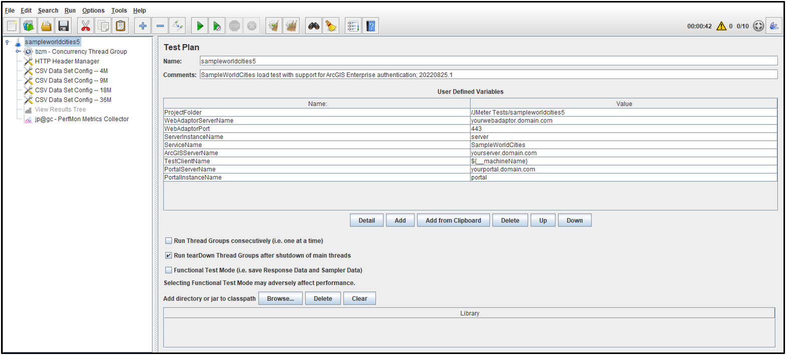

<li>Om het Apache JMeter Testplan te downloaden dat in dit artikel wordt gebruikt, zie: <strong>
<a href=">sampleworldcities5.zip</a></strong> </li>

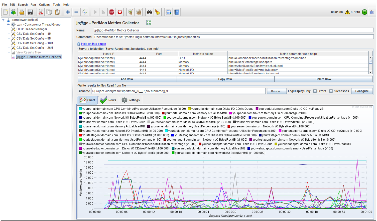

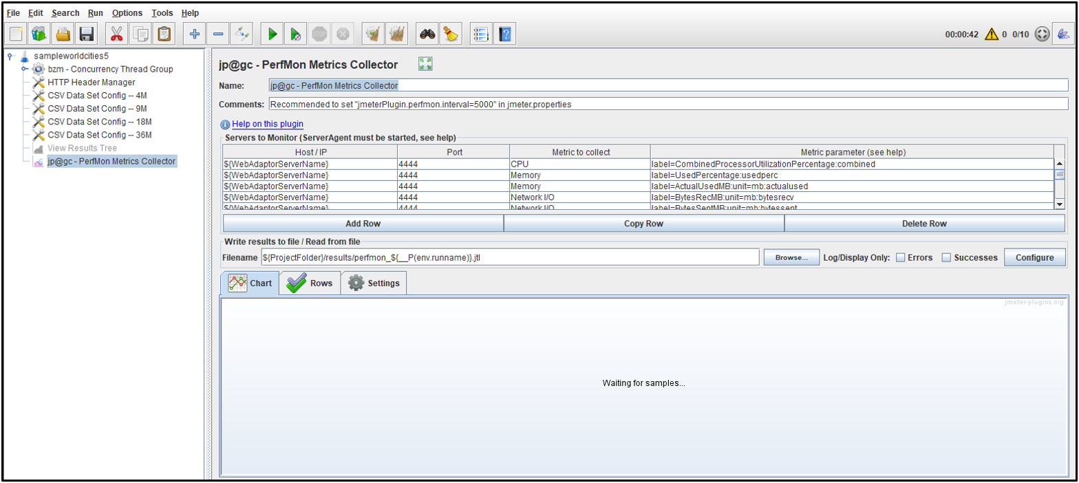

<li>Het openen van het testplan in Apache JMeter zou er ongeveer als volgt uit moeten zien:
<ul class=">li>
<ul>
<li>Deze test definieert vier verschillende machines waarvan hardwaregebruik wordt verzameld:
<ul>
<li>Een webadapter
<ul>
<li>De verzoeken worden ook naar dit eindpunt gestuurd</li>
</ul>
</li>
<li>Een ArcGIS Server</li>
<li>Een Portal for ArcGIS</li>
<li>De testclient (de machine waarop JMeter draait)
<ul>
<li>De hostnaam van deze machine wordt automatisch gedetecteerd door JMeter wanneer de test wordt uitgevoerd</li>
</ul>
</li>
</ul>
</li>
</ul>
</li>
</ul>
<p></p>

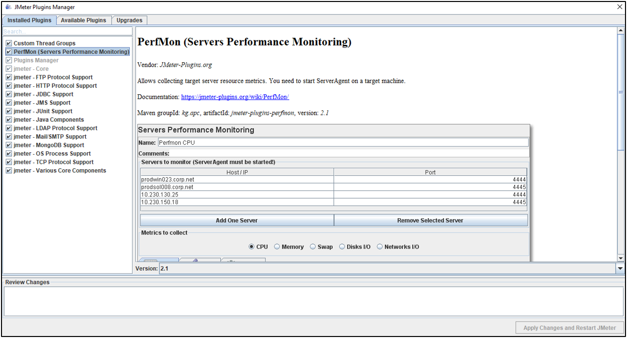

- JMeter Perfmon Extension en ServerAgent
