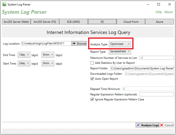

Hoewel u waarschijnlijk bekend bent met het gebruik van System Log Parser (SLP) om logs te lezen en u te helpen uw ArcGIS Enterprise-gebruik te kwantificeren, is er een relatief nieuwe functie in deze populaire, gratis tool die de inspanning kan vergemakkelijken en de analyse krachtiger kan maken.
Deze functie is de "Geoptimaliseerde" rapportoptie, een nieuwe parameter in de GUI die wordt vermeld onder Analysetype. Voor logquery's zoals ArcGIS Server (Web), ArcGIS Server (File System), Internet Information Services (IIS) en Elastic Load Balancer (AWS), is dit nu de standaard. Deze optie is nog niet beschikbaar voor Cloud Front- en Azure-logquery's. Voor achterwaartse compatibiliteit zijn Eenvoudig, MetOverzichtGrafieken en Compleet types nog steeds een optie, maar voor de beste analyse-ervaring worden ze niet aanbevolen.
- De Geoptimaliseerde Analysetype-optie weergegeven in de GUI:

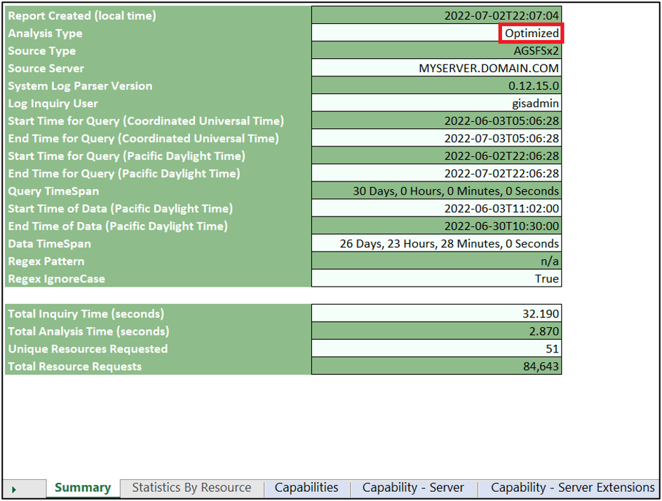

Een System Log Parser-spreadsheetrapport gegenereerd met de Geoptimaliseerde optie:

Inhoud van het Geoptimaliseerde Rapport
System Log Parser-rapporten richten zich op het groeperen van waarden uit de logs in belangrijke tijdgebaseerde categorieën. Hoewel het Geoptimaliseerde rapport voor de verschillende logbronnen (ArcGIS Server, IIS of ELB) enige overeenkomsten heeft, kunnen er aanvullende statistieken zijn afhankelijk van welke werd gebruikt. Bijvoorbeeld, als het Geoptimaliseerde rapport werd gebruikt voor het opvragen van ArcGIS Server (Web)- of ArcGIS Server (File System)-logs, worden wachttijd, instantiecreatietijd en aankomsttijd elk statistisch uitgesplitst naast verstreken tijd.
