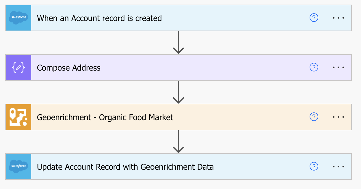

Het Account-object selecteren om te luisteren naar nieuwe records<\/span><\/P>We moeten het adres krijgen waar het bedrijf is gevestigd. Gebruik een Compose-actie om de dynamische inhoud van Salesforce te gebruiken en samen te voegen tot een adres.<\/P>
Factuuradresinformatie selecteren om een nieuw adres samen te stellen vanuit het Salesforce-account<\/span><\/P> <\/P>Geef het adres door aan de Geoenrichment-actie in de ArcGIS voor Power Automate Connector om het studiegebied te definiëren en selecteer het land, de dataverzameling en de variabele van belang. <\/P>
Het studiegebied instellen en de locatie, dataverzameling en variabele van belang definiëren<\/span><\/P>Werk ten slotte het Salesforce-accountrecord bij met de informatie die is teruggegeven door de Geoenrichment-service. Gebruik de Salesforce Update record (v3)-actie en koppel de waarden aan de juiste velden, inclusief de waarde die is teruggegeven door de Geoenrichment-service.<\/P>
Waarden koppelen aan de juiste velden<\/span><\/P> <\/P>Uiteindelijk is het een relatief eenvoudige flow om een nieuw record in Salesforce geo-enrichen. De flow kan de geoenrichment-service zo vaak als gewenst aanroepen om attributie van veel verschillende variabelen te verkrijgen, afhankelijk van uw zakelijke geval.<\/P>
<\/P> Na het aanmaken van een nieuw record in Salesforce wordt de Geoenrichment-service aangeroepen en wordt het record automatisch bijgewerkt met de waarde van de variabele.<\/P>
