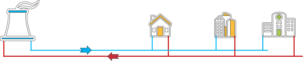

Voor district heating is het begin meestal de energiecentrale. Vanuit de energiecentrale transporteert het verwarmde water of stoom de thermische energie via leidingen, pompen, warmtewisselaars, kleppen, meer leidingen en uiteindelijk naar een gebouw. De klant in dat gebouw verbruikt de thermische energie om hun huis te verwarmen. In een volledig gesloten systeem keert het nu afgekoelde water terug naar de energiecentrale om opnieuw te worden verwarmd.

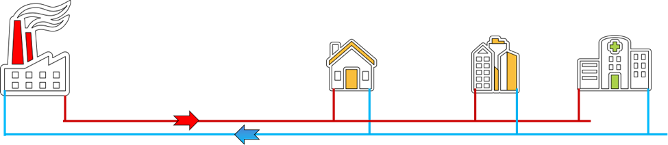

Bij het modelleren van een district cooling-leidingnetwerk begint de thermische energie bij de klant en wordt geleverd aan de koelinstallatie waar deze meestal in de lucht wordt afgegeven.
In een volledig gesloten systeem, nadat de thermische energie aan de lucht is afgegeven, wordt deze naar koelunits gestuurd om verdere thermische energie te verwijderen. Dit resulteert in een extra verlaging van de watertemperatuur. Zodra het gekoeld is, wordt het via leidingen, pompen, warmtewisselaars, kleppen en meer leidingen getransporteerd voordat het het gebouw van de klant bereikt. In het gebouw absorbeert het gekoelde water de afvalwarmte van de klant en transporteert deze terug naar de koelinstallatie.

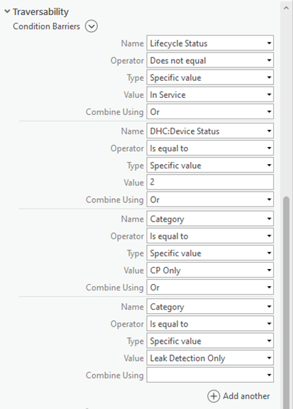

- Pijpsegment of asset is niet in gebruik: Lifecycle Status is niet gelijk aan In Service
- Klep is gesloten: Device Status is gelijk aan closed
- Pomp werkt niet: Device Status is gelijk aan closed
- Kathodische beschermingsdraden: Category is gelijk aan CP Only
- Lekdetectiedraden: Category is gelijk aan Leak Detection Only

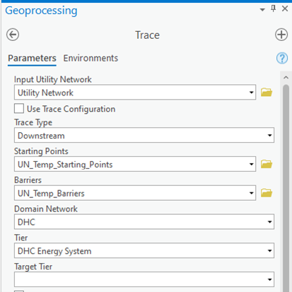

De Trace-geoprocessingtool in ArcGIS Pro heeft veel parameters. Hier leest u hoe u de beperkingen omzet in specifieke instellingen in de Trace-tool.

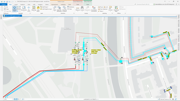

Het type trace zal een downstream trace zijn, gebruikmakend van het DHC domein netwerk en het DHC Energy Tier. Het instellen van het Tier op 2DHC Energy Tier is belangrijk omdat dit de stroombron instelt als de energiecentrale/koelinstallatie, versus het 2DHC Pressure tier dat de bron zou instellen als pompen binnen het systeem.
De beperkingen worden toegevoegd als Traversability Barriers. Als één beperking waar is, zal de trace niet voorbij dat asset gaan.

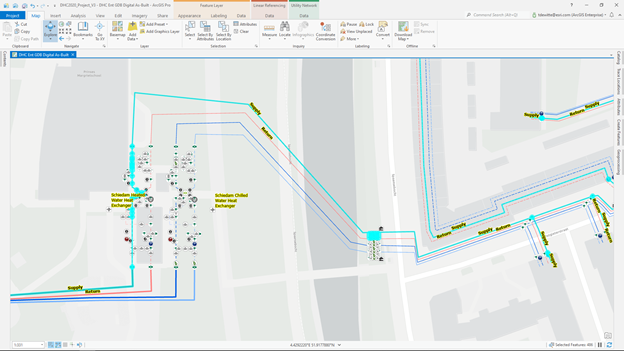

Wanneer deze trace wordt uitgevoerd, retourneert deze alle pijpsegmenten, apparaten, fittingen en klantservicepunten die thermische energie ontvangen vanaf de aangewezen startlocatie.
Dit omvat zowel het toevoer- als retourgedeelte van het leidingnetwerk.

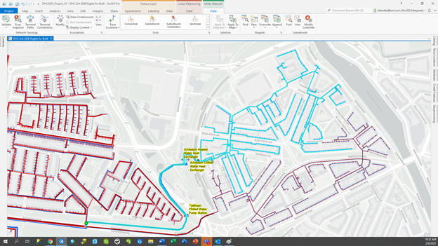

Als u een district heating-organisatie bent en alleen geïnteresseerd bent in de thermische energiestroom die energie levert aan de klant, kunt u een filterbarrière toevoegen:
- Pijpsegmenten zijn alleen toevoerleidingen: Line Asset Type is niet gelijk aan supply
Dit retourneert een selectie set van het leidingnetwerk die laat zien hoe de thermische energie door het leidingnetwerk beweegt vanaf de aangewezen locatie naar de klant.
