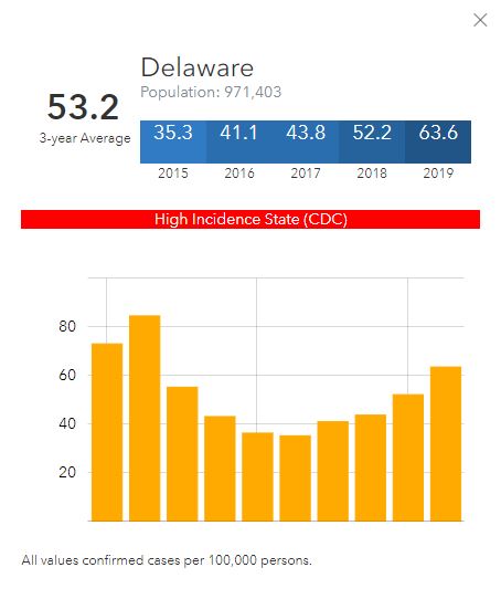

Het resultaat is een balk die datagedreven is en omringd kan worden door andere blokken in de popup, zoals tekst, grafieken en tabellen.

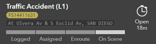

Het kan zelfs worden toegevoegd als onderdeel binnen andere HTML-inhoud:
