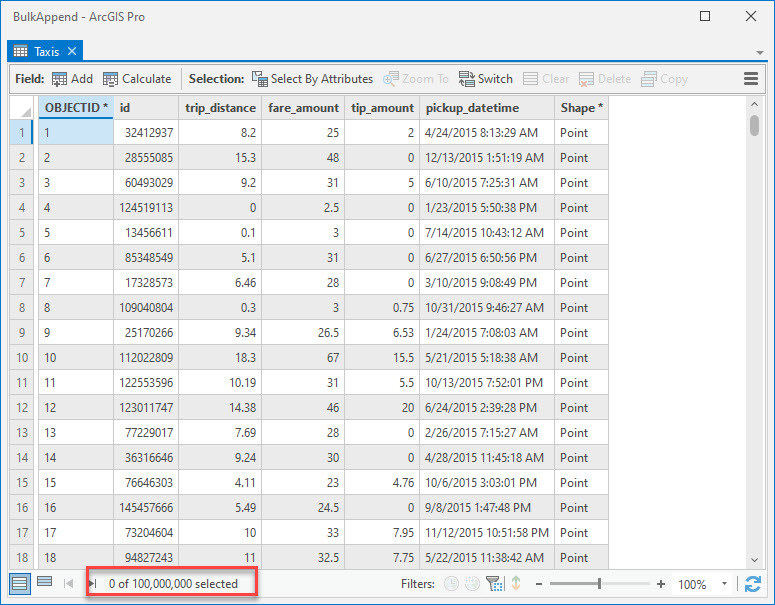

Hoe dan ook, nadat je je mislukte taken handmatig hebt uitgevoerd, heb je 100 miljoen features in je service!
Jippie, mijn 100 miljoen features zijn geladen!
