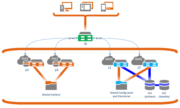

In het onderstaande diagram bevinden de Shared Content en Shared Config-store and Directories zich op een bestandsdeel:

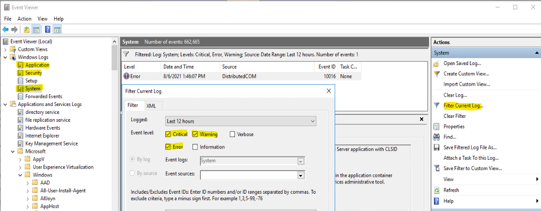

of Fout. U moet filteren op basis van deze gebeurtenisniveaus en tijd.<\/P>

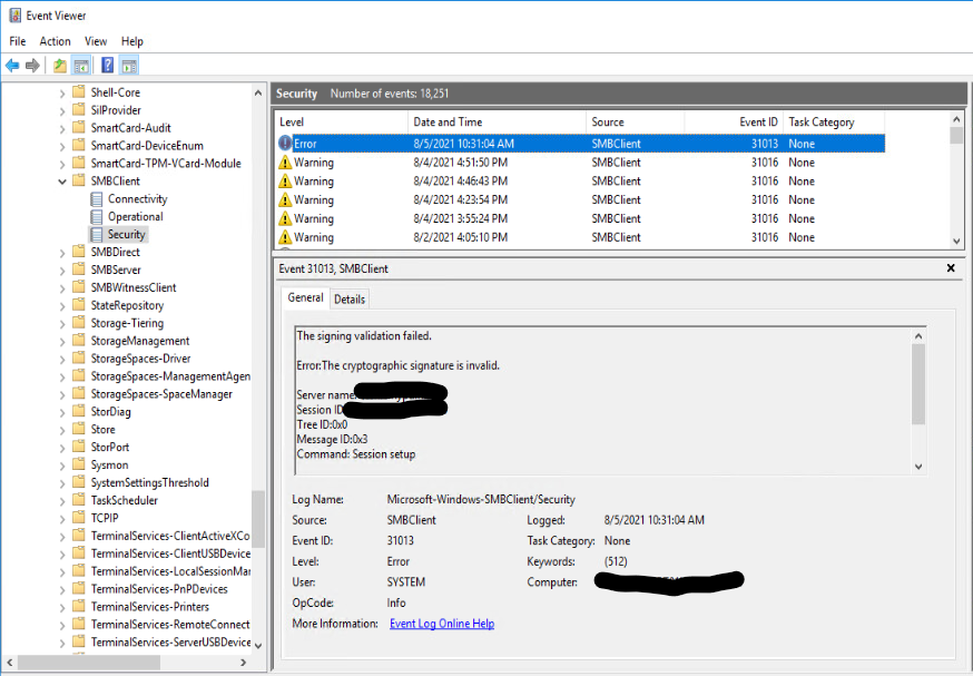

- Detecteert het SMB-protocol een probleem?
- Als u geen fouten vindt in de SMBClient-logs die overeenkomen met de tijdstempels, kunt u afleiden dat het probleem geen fout is wat betreft het SMB-protocol. Bijvoorbeeld, als u berichten onderzoekt die aangeven dat een bestand niet kan worden gevonden, zal het SMB-protocol dat niet classificeren als een fout— Voor zover het weet bestaat dat bestand niet. In dat geval functioneerde het protocol correct en gaf het correcte informatie terug. <\/LI>
- Aan de andere kant, als u een fout ziet zoals hierboven getoond, is het logisch om het onderzoek te richten op het SMB-protocol zelf.<\/LI><\/OL><\/LI><\/OL>
