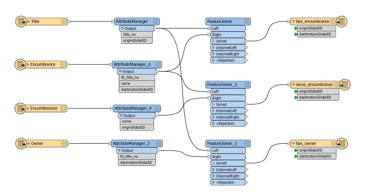

Hier zijn enkele afbeeldingen van mijn ETL-werk om een grafiek te vullen, de werkruimtes staan in de post download. De grafiek die ik bouw is eigendomsdata, de knooppunten zijn centroiden van kadastrale titels plus andere entiteiten voor eigenaren en beperkingen (meestal huurcontracten en hypotheken), met relaties zoals 'owns' en 'encumbers'.
Entiteiten laden (Knooppunten)
Relaties laden
Bron Eigendom Knooppunten

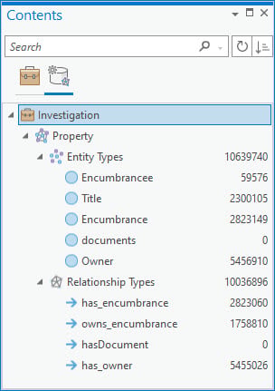

Er zijn meer dan 10 miljoen entiteiten en meer dan 10 miljoen relaties in de grafiek. Ik heb mijn datamodel een beetje vereenvoudigd door sommige juridische details te negeren (er bestaat iets genaamd een estate dat complexere relaties tussen titels en eigenaren toestaat) om mij een grafiek te geven waarbij eigendomstitelpuntjes (de blauwe stippen) één of meer eigendomsbelangen over zich hebben en eigendomsbelangen nul of meer beperkingen hebben. Titelpunten zijn uiteraard ruimtelijk, eigenaren en beperkingen zijn tabulair. Hier zijn enkele feature-aantallen:
Datamodel
Je zult zien dat het laden van data in twee delen gebeurde, eerst entiteiten dan relaties. Dit komt omdat entiteitsrelaties worden gemaakt met automatisch gegenereerde GlobalID-velden, dus entiteiten moeten eerst worden aangemaakt, je krijgt een idee van de werkruimtes. Entiteit GlobalIDs worden relatie oorsprong- en bestemming GlobalIDs.

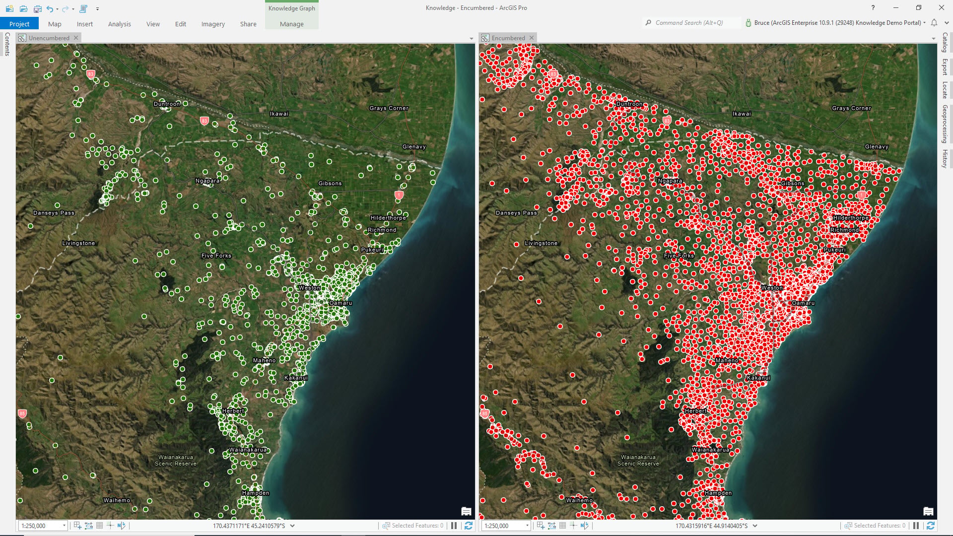

Er zijn grotere patronen te ontdekken! Bijvoorbeeld waar titels veel bezwaard zijn?
Onbezwaarde (groen) en Bezwaarde (rood) titels
Als ik dit serieus zou doen zou ik demografische variabelen aan mijn titelpunten koppelen voordat ik ze in mijn grafiek laad, wat me zou laten bevolkingssegmenten analyseren.

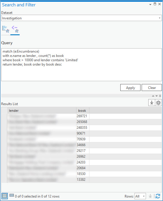

Er zijn interessante dingen te leren zonder demografie te bestuderen. Een voordeel van graph databases is dat ze snel geaggregeerde statistieken kunnen opvragen vergeleken met equivalente SQL-statements, bijvoorbeeld laten we kijken naar de verdeling van encumbrancee (financiële instelling of verhuurder) marktaandeel.
Encumbrance Holdings per Instelling
Dit resultaat kwam binnen enkele seconden uit mijn grafiek met behulp van de query die je in de controle ziet:
match (e:Encumbrance) where e.name is not null return e.name, count(*) as book order by book desc
De encumbrance houder data heeft een lange staart, laten we zeggen dat we geïnteresseerd zijn in de grote commerciële kredietverstrekkers die ik zal zeggen minstens 10.000 encumbrances hebben en bedrijven zijn.
Grote Kredietverstrekkers
Die samenvatting geldt voor de gehele dataset, je zult merken dat drie instellingen nek-aan-nek liggen in de markt, daarna daalt het marktaandeel snel en er zijn er 12 die aan mijn criteria voldoen. Is er iets anders aan mijn studiegebied? Ik maakte een query om dat uit te zoeken:

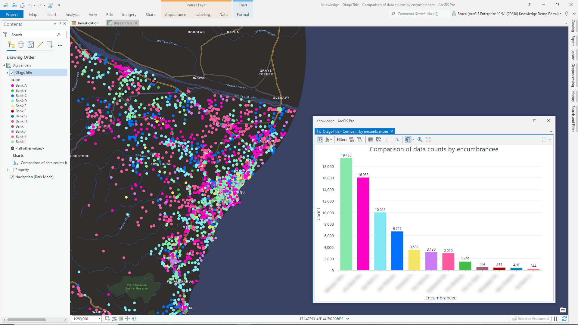

with e.name as lender , count(*) as book where book > 10000 and lender contains 'Limited'
with collect(lender) as biglenders
match (t:Title {land_district:'Otago'})-[:has_encumbrance]-(e:Encumbrance) where e.name in biglenders
return t, e
Hier is de kaart en een diagram:
Het Kredietlandschap
Mogelijk kan ik een zaak maken voor hot spots waar sommige instellingen het beter doen dan andere, maar het is de grafiek die interessant is, de holdings van de top vier instellingen volgen niet de nationale verdeling.<\/P>

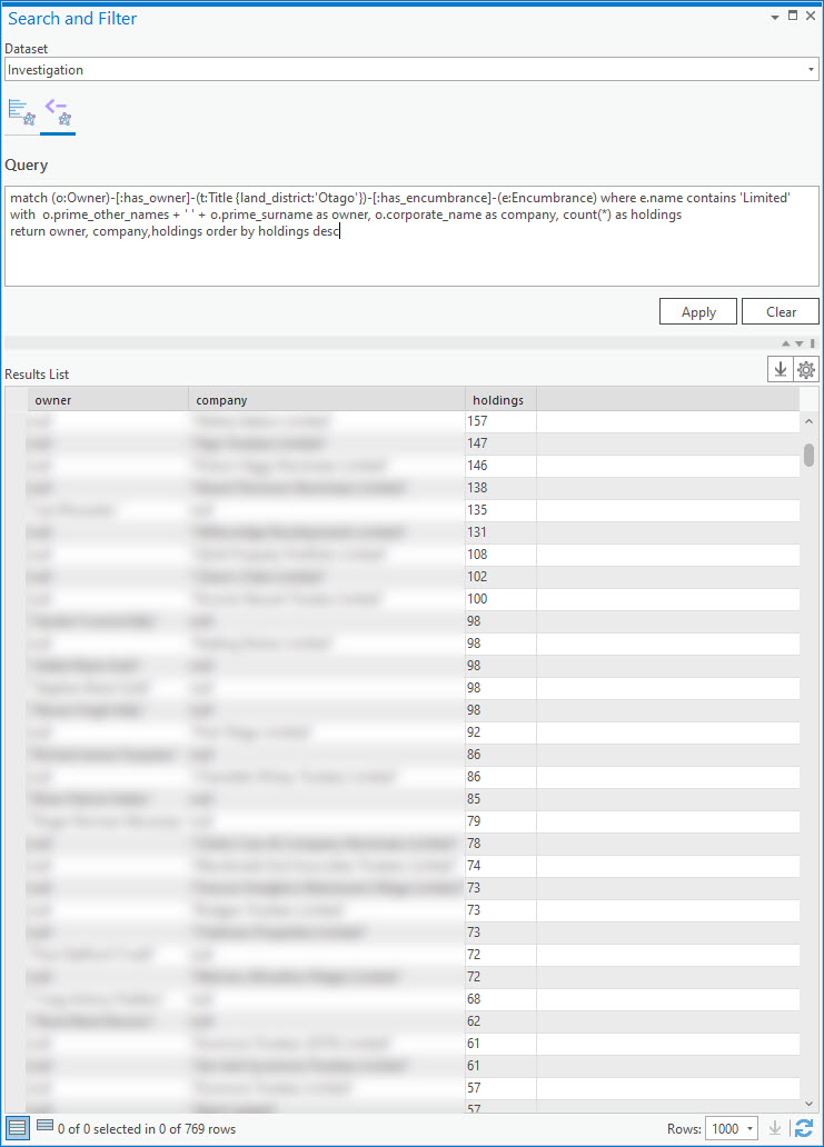

We kunnen kijken naar bezwaarde holdings in een studiegebied:<\/P>
match (o:Owner)-[:has_owner]-(t:Title {land_district:'Otago'})-[:has_encumbrance]-(e:Encumbrance) where e.name contains 'Limited'<\/STRONG>
with o.prime_other_names + ' ' + o.prime_surname as owner, o.corporate_name as company, count(*) as holdings<\/STRONG>
return owner, company,holdings order by holdings desc<\/STRONG><\/P> <\/P>
