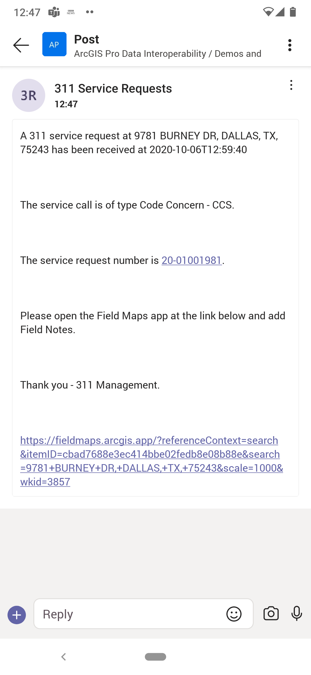

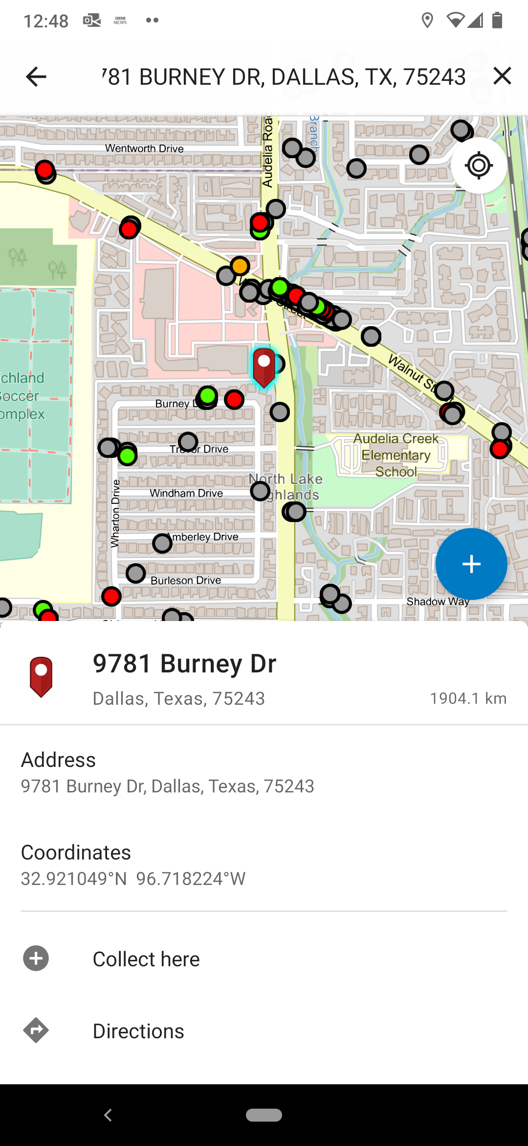

Eerst de verplichte schermafbeeldingen van live actie op mijn telefoon die ontvangst van opdrachten en reactie van field map tonen:<\/P>
Een binnenkomende opdracht in Microsoft Teams Mobile:<\/P>
<\/span><\/P> <\/P>Field Maps Mobile geopend vanuit de kaartlink:<\/P> <\/P>
