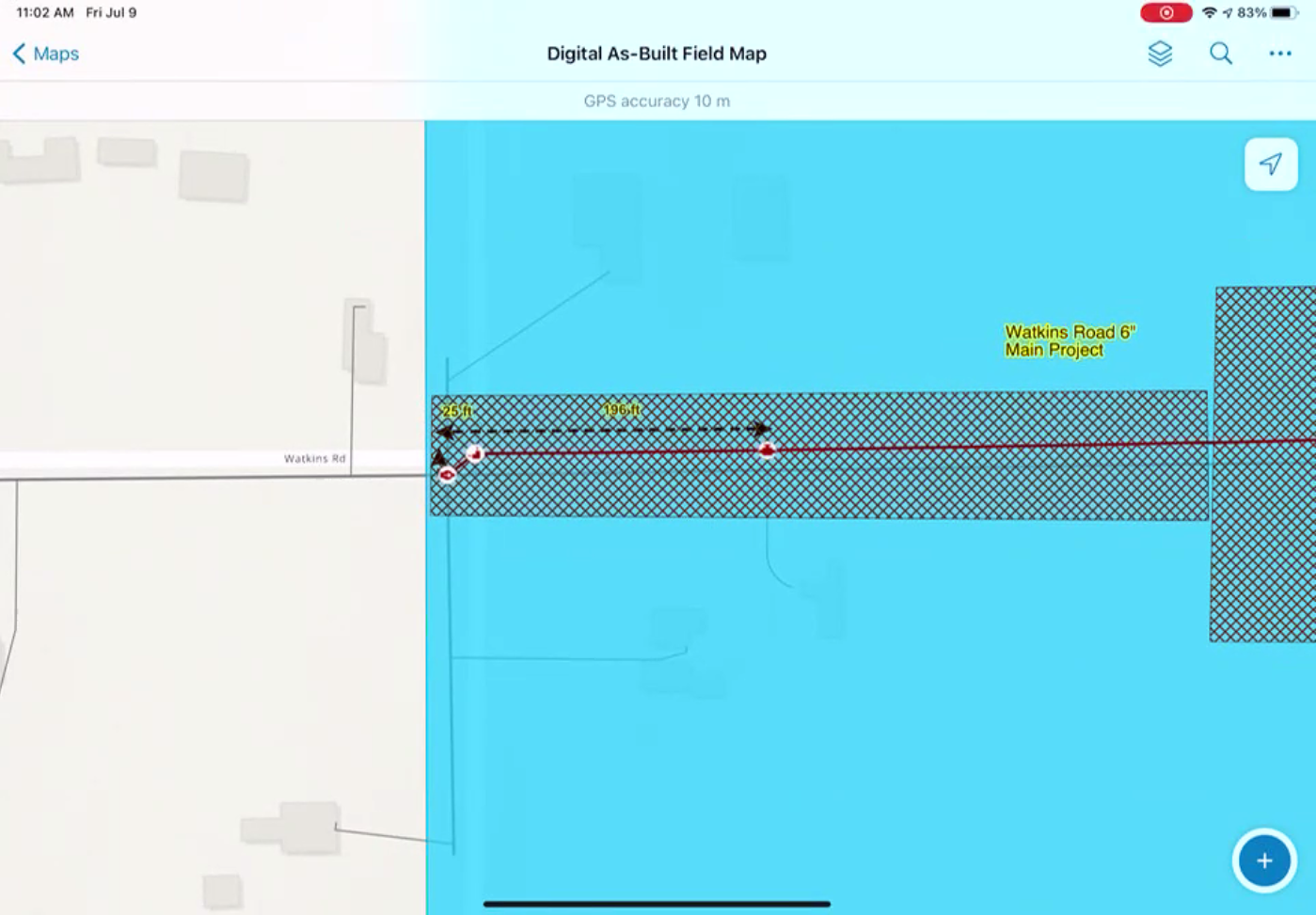

Een geospatiaal bewuste mobiele applicatie, zoals ArcGIS Field Maps, begrijpt welke nieuw geïnstalleerde pijpsegmenten, kleppen en fittingen binnen de omvang van een polygoon vallen. Deze geospatiale kennis elimineert de noodzaak voor een veldgebruiker om handmatig de componenten van het pijpsysteem te selecteren.
Het gebruik van een polygoon om de omvang van de druktest weer te geven vereenvoudigt de documentatie tot twee stappen.
Stap 1: Teken een polygoon rond de componenten van het pijpsysteem die getest zijn.
Stap 2: Documenteer de resultaten van de test zelf.

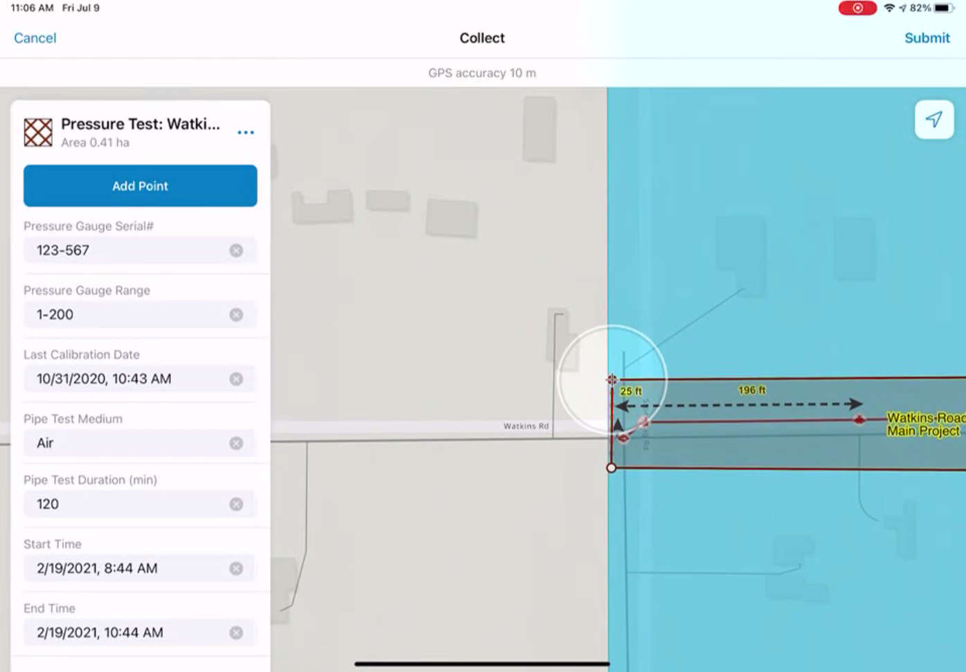

Het polygoonobject voor druktesten is het bewaarde record van de druktest. Het ondersteunt bijlagen zodat foto's van het druktestwiel kunnen worden opgeslagen als onderdeel van het druktestrecord. De specifieke informatie die een nutsbedrijf wil vastleggen over de druktest, duur, testmedium in de pijp, wie de test uitvoerde, enz., vormt het schema van de polygoon. Dit polygoondruktestrecord legt volledig vast waar, wanneer, wie, hoe en wat er getest werd.
Documenteren van Druktestresultaten

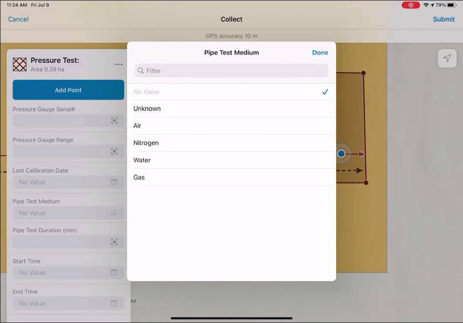

Voor de meeste nutsbedrijven is het definiëren van het schema eenmalig proces waarbij vragen op het papieren druktestformulier worden omgezet in een digitaal slim formulier. Het schema kan keuzelijsten bevatten, standaardwaarden en datumkiezers om typefouten te elimineren en het invoerproces te versnellen.
