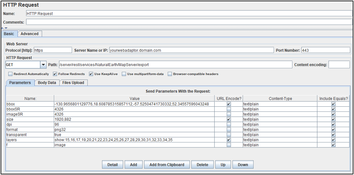

Dezelfde URL als een Apache JMeter HTTP-aanvraag:

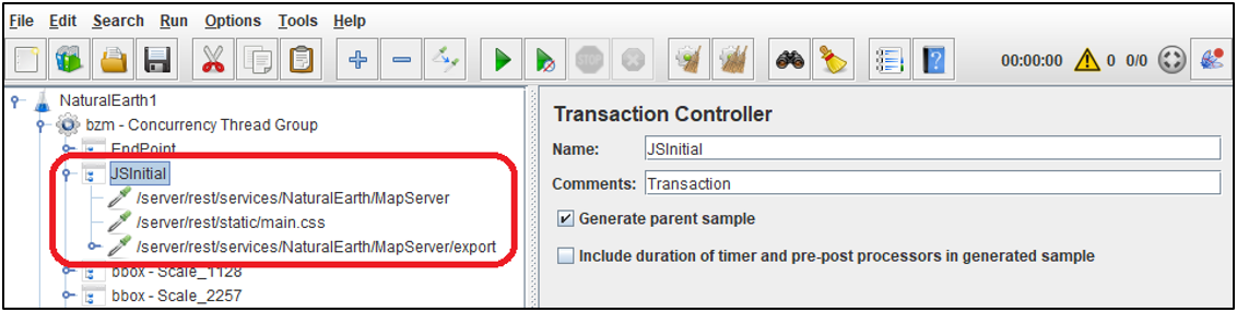

Apache JMeter Transactie die drie aanvragen bevat van één handeling:

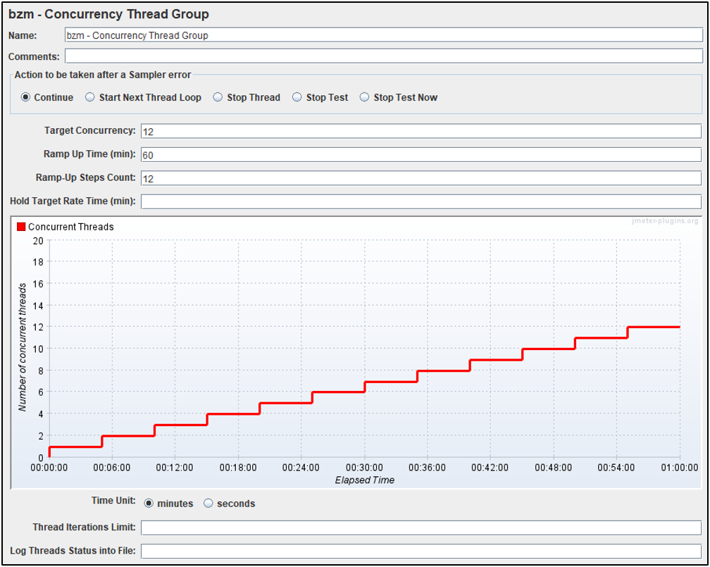

De stapbelasting is een kenmerk dat definieert hoe lang en hoeveel gelijktijdige testthreads moeten worden toegepast tijdens de test door middel van gelijkmatige, toenemende druk (bijv. vergelijkbaar met een trap). Het configureren van de test voor stapbelasting is nuttig om te begrijpen hoe een map service presteert of schaalt of hoe implementatieresources zich gedragen
naarmate er meer en meer aanvragen op worden afgevuurd. De gedefinieerde druk kan ook afnemen (tegen het einde van de test), maar hoeft niet.
Apache JMeter Thread Group (bzm - Concurrency) die een specifieke stapbelasting specificeert en visualiseert:

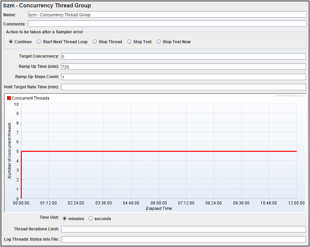

Een constante belasting definieert ook hoe lang en hoeveel testthreads moeten worden toegepast, maar wordt meestal ingesteld voor een constante snelheid over lange periodes. In plaats van te focussen op prestaties en schaalbaarheid is deze configuratie typisch bedoeld om duurzaamheid en stabiliteit te begrijpen.
Apache JMeter Thread Group (bzm - Concurrency) die een specifieke constante belasting specificeert en visualiseert:

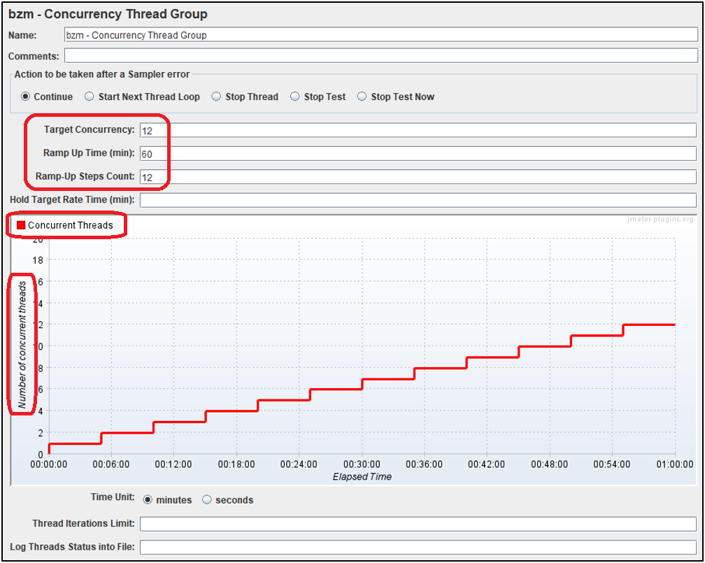

Met andere woorden, het uitvoeren van een test die is geconfigureerd met stapbelasting die 100 testthreads bereikt betekent niet dat de omgeving 100 gelijktijdige virtuele gebruikers ondersteunt. In dit geval zou het aantal gebruikers worden berekend op basis van de doorvoer van de test; transacties/sec bijvoorbeeld.
Apache JMeter Thread Group (bzm - Concurrency) die de stapbelasting definieert via (test) threads:

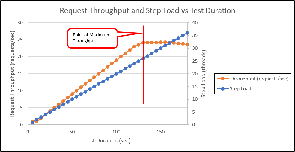

<\/span><\/P>Doorvoer<\/STRONG>:<\/H5>Doorvoer is een veelgebruikte metriek die wordt gebruikt om de schaalbaarheid van een map service, webapplicatie of hardware-infrastructuur te meten. Het geeft in wezen inzicht in het tempo waarmee een operatie kan worden uitgevoerd over een bepaalde tijdsduur.
De waarde kan meestal worden vastgelegd als verzoeken/sec, transacties/sec (bijv. operaties/sec) of tests/sec, hoewel het vaak wordt uitgedrukt over de duur van een uur (het tempo in seconden vermenigvuldigd met 3600).
Hogere schaalbaarheid betekent meer doorvoer wat vertaalt naar ondersteuning voor meer gebruikers.
