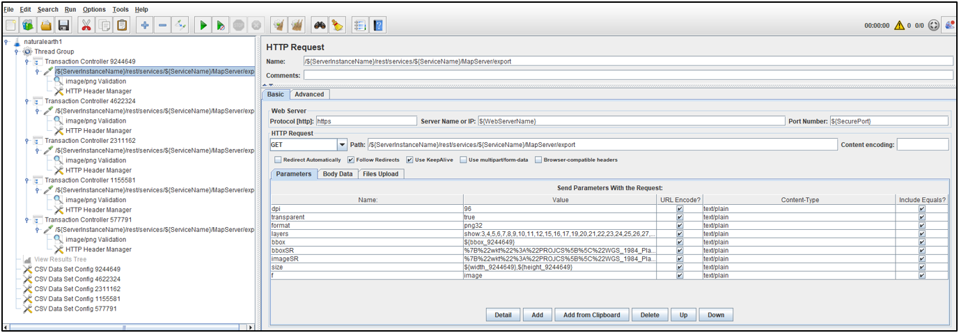

Echter, als één functie zou worden gebruikt als benchmark voor het testen van een ArcGIS Enterprise-implementatie, kan een sterk argument worden gemaakt voor de map service exportfunctie. Export map kan gemakkelijk en programmatisch worden aangeroepen in een Apache JMeter Test Plan door de ruimtelijke extents van de verzoeken te variëren vanuit CSV-gegevensbestanden over verschillende kaartschalen. Dit vertaalt zich naar slechts één verzoek per kaart schaaltransactie wat helpt om de test eenvoudig en onderhoudbaar te houden. Gecombineerd met het feit dat de exportfunctie beschikbaar is sinds versie 9.3, maakt dit een bewezen en betrouwbare operatie om te benchmarken.

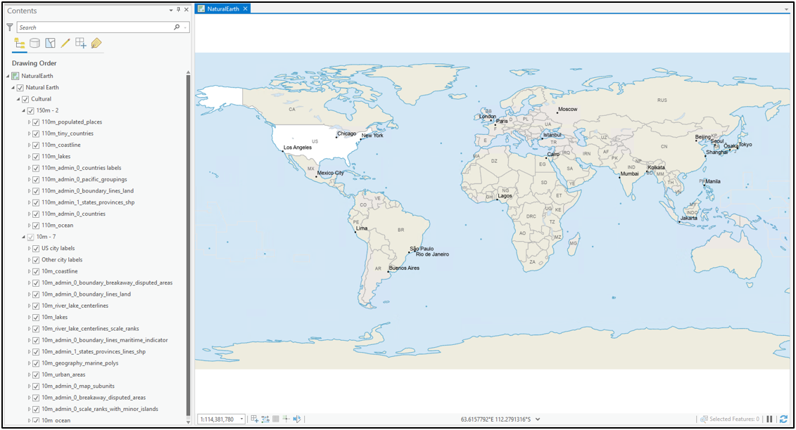

- De Natural Earth subset van data zou er ongeveer zo uit moeten zien wanneer geopend in ArcGIS Pro (of ArcMap)

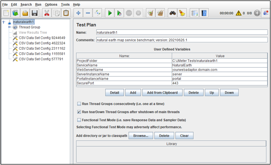

een eerder artikel<\/A><\/LI><\/UL><\/LI><\/UL>- Het downloaden en openen van het Test Plan in Apache JMeter zou er ongeveer als volgt uit moeten zien:

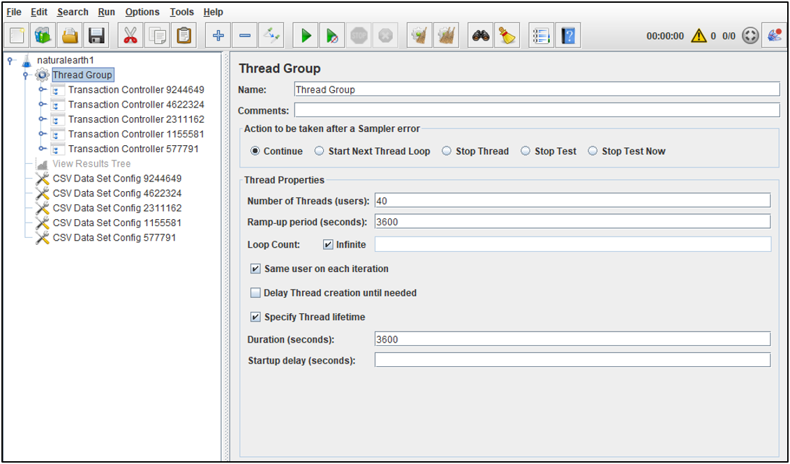

De Thread Group Configuratie<\/H2>De Thread Group definieert de stapbelastingkenmerken van de test en speelt een belangrijke rol. Voor een exportmap heeft het maximale aantal Threads voor de test een nauwe relatie met het maximale aantal ArcGIS Server CPU-kernen (en vergelijkbaar, het maximale aantal service-instanties). Het configureren van testthreads die het aantal kernen overschrijden helpt ervoor te zorgen dat er voldoende druk wordt uitgeoefend om de server-CPU-middelen volledig te benutten. Vanaf daar zou piekdoorvoer moeten worden waargenomen, wat een primair doel is van een benchmarktest.<\/P>Opmerking: Niet alle geteste datasets zullen respectievelijk laten zien dat de service volledig gebruikmaakt van de CPU van de ArcGIS Server-laag. In dergelijke gevallen is aanvullende probleemoplossing nodig om te begrijpen waar de bottleneck zit die de schaalbaarheid van de gegeven workflow beperkt.<\/STRONG><\/FONT><\/P>Als vuistregel configureer je de maximale stapbelasting 25% -- 60% hoger dan het aantal server-CPU-kernenZoals hieronder te zien is, is het Test Plan geconfigureerd om 1 uur te draaien en een maximale stapbelasting van 40 gelijktijdige testthreads te bereikenDit zou beginnen met 1 testthread en elke 90 seconden een extra thread toevoegen<\/LI>Deze benchmark is ontworpen om een ArcGIS Server-implementatie te testen die draait op 24 fysieke CPU-kernen <\/LI>Pas dit dienovereenkomstig aan, niet elke ArcGIS Server draait op 24 fysieke kernen en de maximale stapwaarden kunnen te hoog zijn voor uw implementatie<\/LI><\/UL><\/LI><\/UL><\/LI><\/UL>
<\/span><\/P>Opmerking: Het wordt aanbevolen om details over de stapbelastingconfiguratie te noteren. Het opslaan van deze informatie met de testresultaten kan helpen om juiste context en betekenis aan analyse of conclusies te geven.<\/STRONG><\/FONT><\/P>Uitvoering Benchmark Test<\/H1>De benchmark moet op dezelfde manier worden uitgevoerd als een typisch JMeter Test Plan.

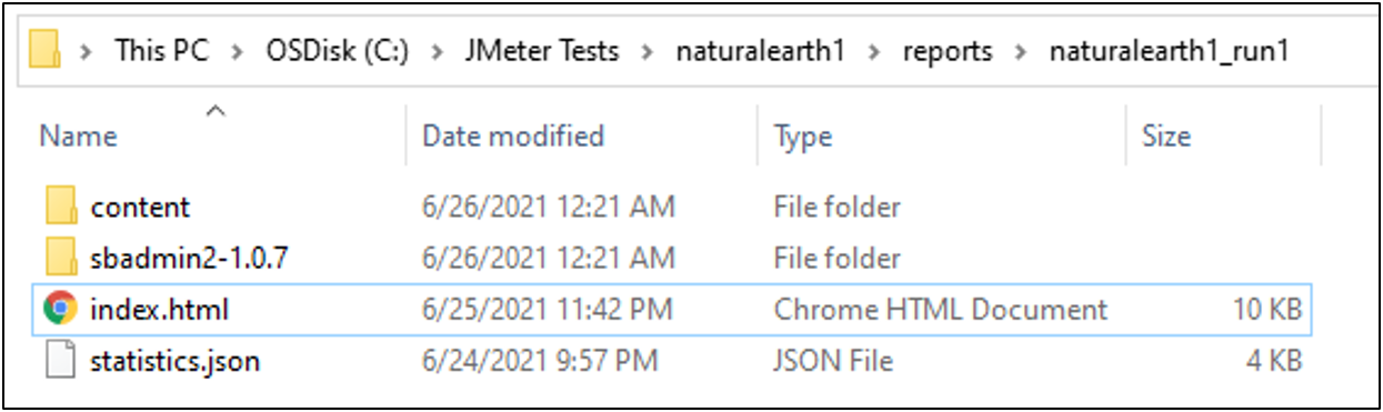

Zie het runMe.bat-script dat bij het naturalearth1.zip-project is inbegrepen voor een voorbeeld hoe je een test uitvoert zoals aanbevolen door het Apache JMeter-team.
Opmerking: Het wordt altijd aanbevolen om het starttijdstip en duur van de loadtest af te stemmen met het juiste personeel. Dit zorgt voor minimale impact op gebruikers en andere collega's die mogelijk ook gebruik moeten maken van de ArcGIS Enterprise Site. Bovendien helpt dit voorkomen dat systeemruis door andere activiteiten en gebruik "vervuiling" veroorzaakt in de testresultaten.

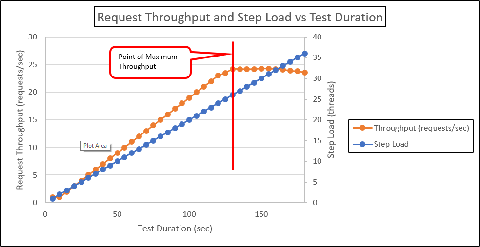

Resultaten en Analyse<\ /H1 >< P > Zodra < span >de loadtest is voltooid , instrueert runME.bat Apache JMeter automatisch < span >om < span >een rapport < span >te genereren < span >om < span >te helpen < span >bij < span >de analyse < span >van < span >de resultaten . <\ / P >< P > Er kunnen hele artikelen en internetbronnen exclusief gewijd zijn aan het analyseren van componenten uit resultaten van loadtests . Dus , in belang van eenvoud , richten we ons op < STRONG >aanvraagdoorvoer (aanvragen / sec)<\ / STRONG > en < STRONG >aanvraagprestaties (seconden) <\ / STRONG > metriek uit het rapport . <\ / P >< P > De onderstaande diagrammen illustreren ideale trends van deze twee items in tijd tijdens de test . <\ / P >< H2 id = "toc-hId-1380701144">De Ideale Doorvoercurve<\ / H2 >< P >< span class = "lia-inline-image-display-wrapper lia-image-align-center" image-alt = "theoretical_throughput_curve.png" style = "width: 984px;" >< img src = "https://us.v-cdn.net/6038851/uploads/images/17248iF22584F5C377D6E1/theoretical_throughput_curve.png" role = "button" title = "theoretical_throughput_curve.png" alt = "theoretical_throughput_curve.png" \/ ><\ / span ><\ / P >< P > <\ / P >< P > Idealiter zal de doorvoercurve dezelfde vorm hebben als bovenstaande oranje lijn . Het punt waar deze curve piekt en begint af te vlakken geeft aan dat het systeem zijn hoogste doorvoerniveau heeft bereikt (door hardware- of softwarebottleneck) . Dit gebied op grafiek waar curve buigt wordt aangeduid als < EM >knie<\ / EM > en hier ligt waarde voor maximale doorvoer . <\ / P >< P > De blauwe lijn vertegenwoordigt toenemende stapbelasting tijdens test . <\ / P >< H2 id = "toc-hId--426753319">De Ideale Prestatiecurve<\ / H2 >< P >< span class = "lia-inline-image-display-wrapper lia-image-align-center" image-alt = "theoretical_performance_curve.png" style = "width: 983px;" >< img src = "https://us.v-cdn.net/6038851/uploads/images/17240i39DD4BF543301408/theoretical_performance_curve.png" role = "button" title = "theoretical_performance_curve.png" alt = "theoretical_performance_curve.png" \/ ><\ / span ><\ / P >< P > Idealiter zal responstijdcurve dezelfde vorm hebben als bovenstaande groene lijn . Deze wordt genomen op hetzelfde punt in test als maximale doorvoer . <\ / P >< P > De blauwe lijn vertegenwoordigt toenemende stapbelasting tijdens test . <\ / P >< H1 id = "toc-hId-1931676795">JMeter Rapport<\ / H1 >< P > Bijgevoegd bij naturalearth1.zip-project is Apache JMeter-rapport genaamd naturalearth1_run1 binnen map reports . <\ / P >< UL >< LI > Openen index.html toont meerdere grafieken en tabellen ter ondersteuning analyse <\ / LI ><\ / UL >< H1 id = "toc-hId-124222332">< img src = "https://us.v-cdn.net/6038851/uploads/images/17247iF369998FE40007C4/report_folder.png" role = "button" title = "report_folder.png" alt = "report_folder.png" \/ ><\ / span ><\ / H1 >< H2 id = "toc-hId--855987471"> <\ / SPAN>Werkelijke Doorvoercurve<\ / H2 >< UL >< LI >Uit rapport:<\ / SPAN >< UL class= "lia-list-style-type-circle">< LI >Onder Grafieken --> Doorvoer , staat Hits Per Second-grafiek waar aanvraagdoorvoer uit test geplot wordt<\ / SPAN >< BR />< UL class= "lia-list-style-type-square">< LI >Aangezien test zo is opgebouwd dat elke transactie slechts één aanvraag bevat , "hits per seconde" is gelijk aan zowel transactions/sec als requests/secHet systeem behaalde een maximale doorvoer van ongeveer 80 transactions/sec (of 80 requests/sec)

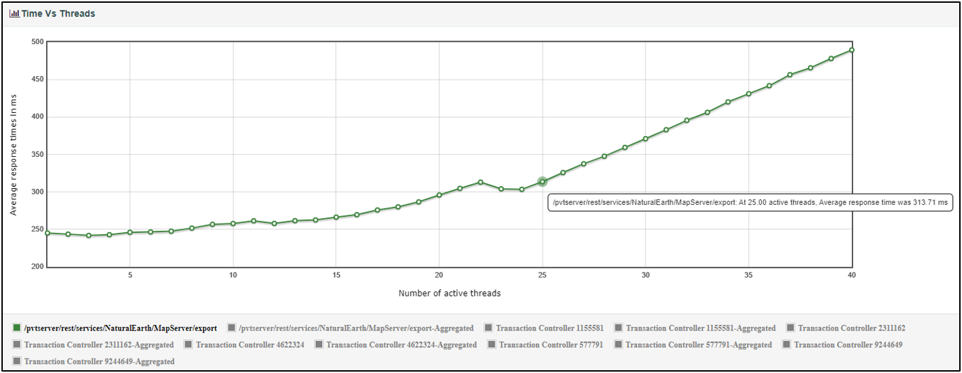

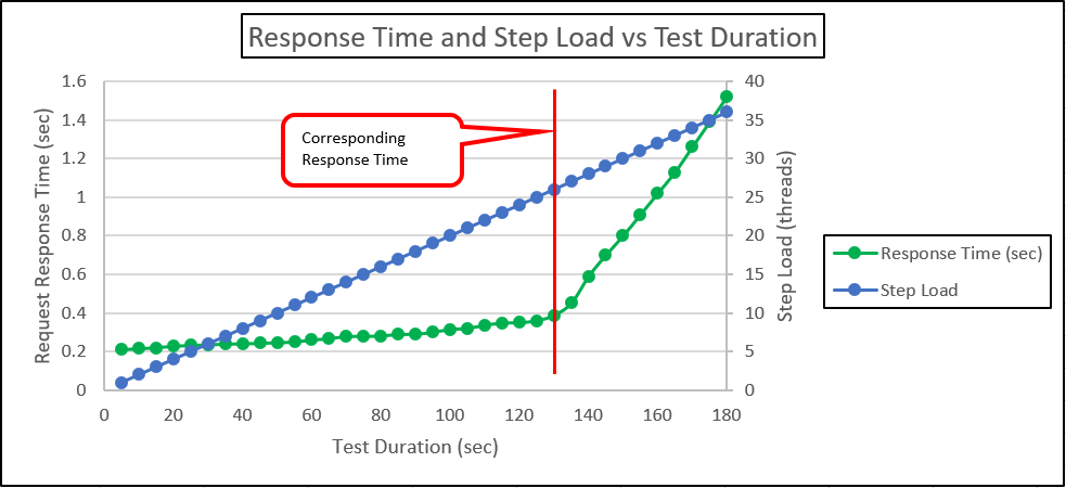

Werkelijke Prestatiecurve
- Uit het rapport:
- Onder Charts-->Response Times, is de Time Vs Threads grafiek te vinden waar de request-prestatie van de test wordt uitgezet
- Alle items behalve "/pvtserver/rest/services/NaturalEarth/MapServer/export" zijn eruit gefilterd (door erop te klikken in de legenda)
- Aangezien de test is opgebouwd met elke transaction die slechts één request bevat, vertegenwoordigt de "export request" ook de gemiddelde transaction-prestatie
- Op het punt van maximale doorvoer levert het systeem een transaction-prestatie van ongeveer 314ms of 0,3 seconden
