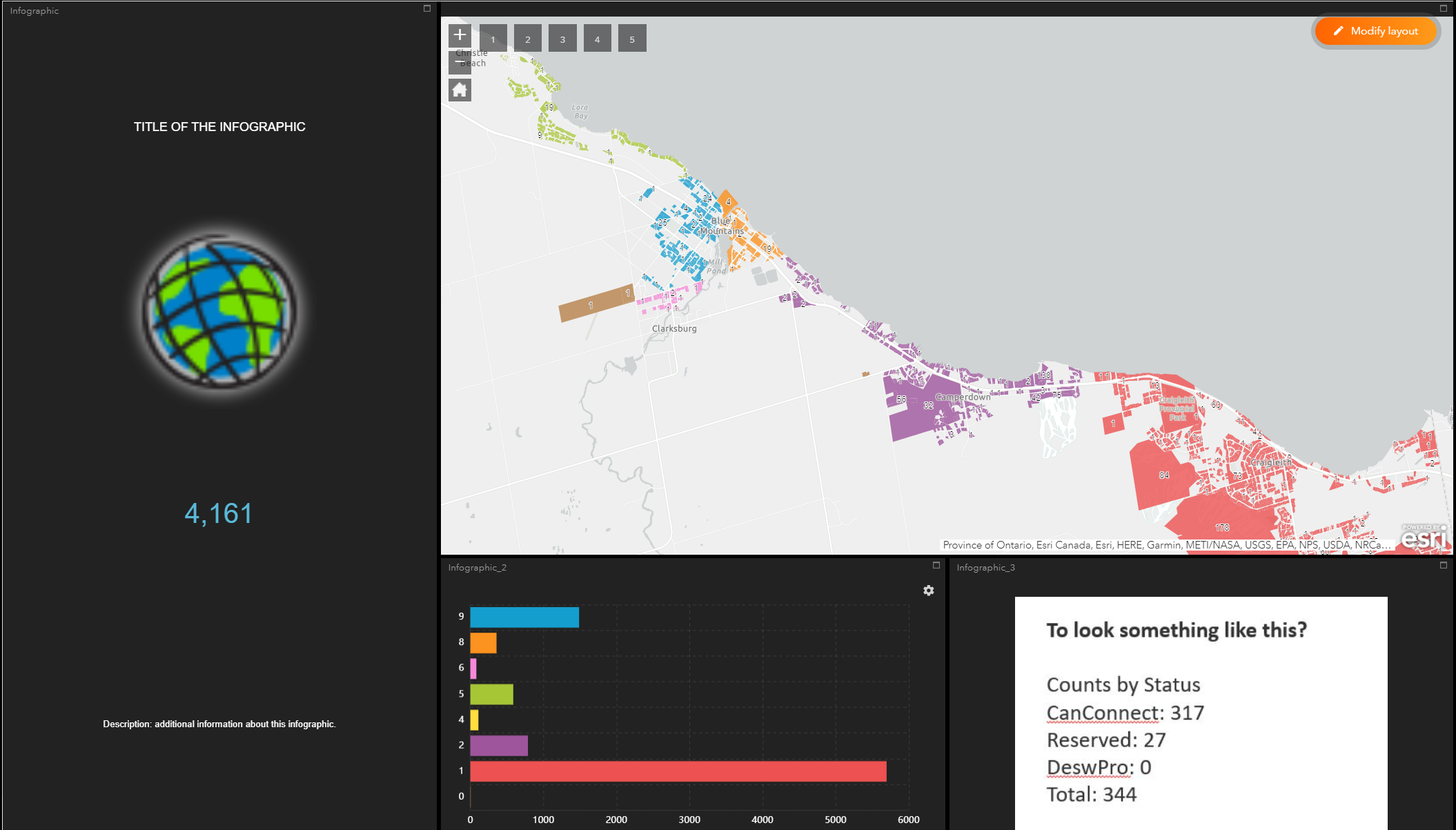

Is het mogelijk om een Arcade-expressie zoals het onderstaande voorbeeld weer te geven in een van de ArcOnline Dashboard-elementen? Indicator, Items, Details of Rich Text?
Ik wil eigenlijk samengevatte gegevens op een dashboard weergeven. Grafieken werken, maar zijn niet ideaal; ik wil alleen de waarden weergeven.

Resultaat:
CanConnect: 317
Reserved: 27
DeswPro: 0
Total: 344
Het eindresultaat zou er dan ongeveer zo uitzien?
