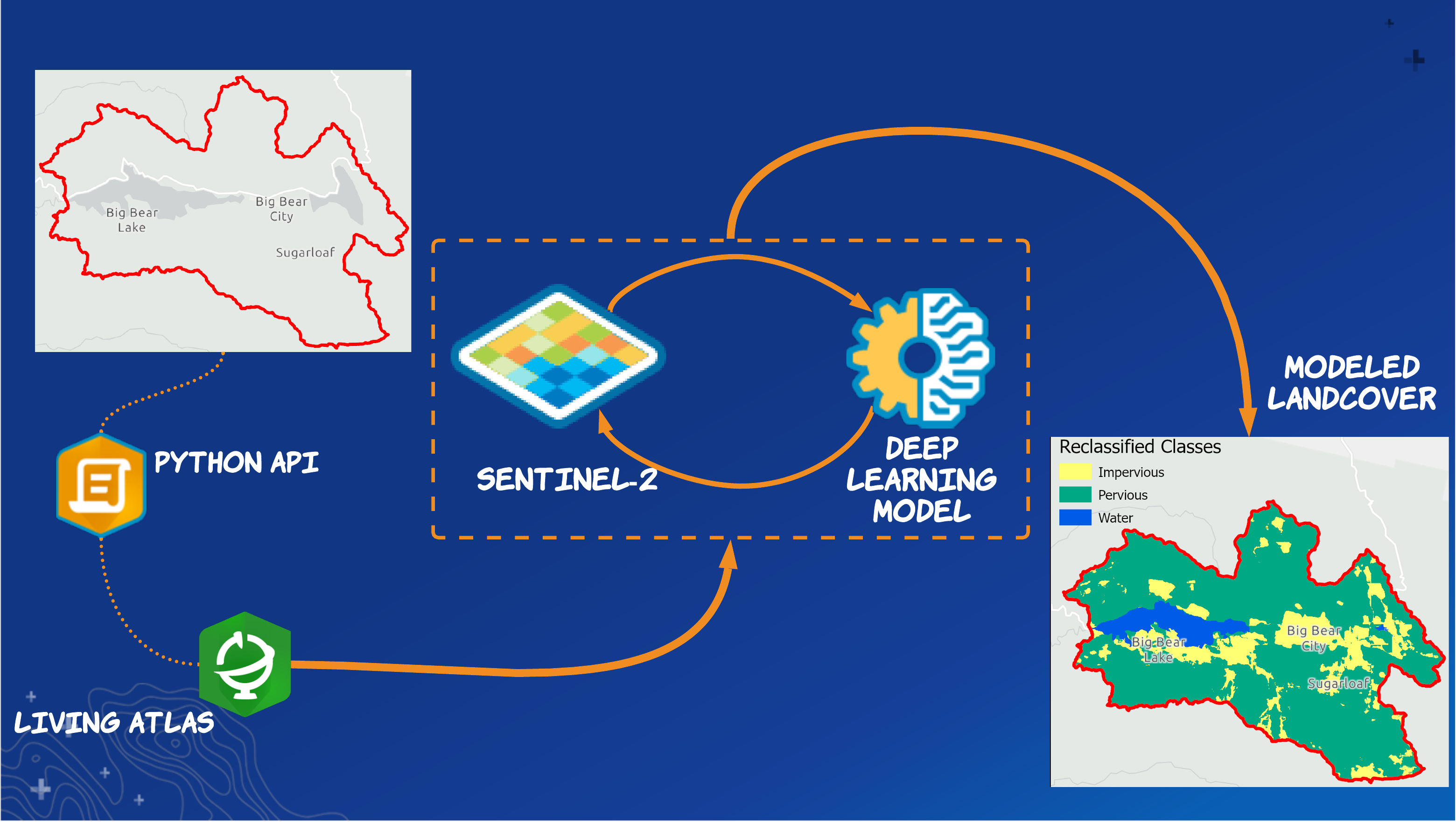

Voorspel de Ondoorlatende, Doorlatende en Open Watergebieden voor Elk Stroomgebied
Een nieuwe Arc Hydro tool, Modelleer Ondoorlatende Oppervlakken met Sentinel Beelden, is nu beschikbaar. Met een invoer stroomgebiedsgrens en ArcGIS Pro referenties, krijgt deze tool toegang tot de Living Atlas om Sentinel-2 beelden en het vooraf getrainde Landcover Classificatie model te verkrijgen. Zonder extra trainingsgegevens worden initiële landbedekkingsvoorspellingen gegenereerd en vervolgens geherclassificeerd in categorieën die relevant zijn voor hydrologische modellering: ondoorlatend, doorlatend en open water. De tool is te vinden in de Watershed Processing Arc Hydro Pro toolset, en meer gedetailleerde informatie over het gebruik van de tool is beschikbaar hier.
Zorg er voordat je begint voor dat de deep learning frameworks geïnstalleerd zijn voor jouw versie van Pro.
