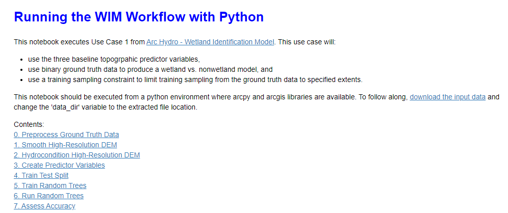

Leer hoe je het WIM-framework programmatisch kunt uitvoeren door het WIM-notebook te doorlopen. Het notebook behandelt Use Case 1 van het WIM how-to document. Zorg ervoor dat je de nieuwste Arc Hydro Pro build installeert en de tutorial data downloadt.
Er zijn twee manieren om toegang te krijgen tot het WIM-notebook:
- ArcGIS Pro map package (WIM_UseCase1_Notebook.mpkx). Dit bevat een Pro-kaart met de kant-en-klare invoergegevens, en het WIM-notebook en WIM how-to-document als bijlagen. Je kunt het WIM-notebook direct openen in je ArcGIS Pro-project en toegang krijgen tot je datalagen vanuit je actieve kaart.
- Standalone notebook (WIM_Workflow.ipynb) en tutorial data. Open het notebook direct in je webbrowser. Om dit te doen, open je de opdrachtregel en voer je het volgende in:
> activate arcgispro-py3
> jupyter notebook "PATH/TO/WIM_NOTEBOOK.ipynb"
