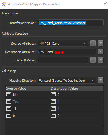

Dus vond ik de AttributeValueMapper en heb in één veld "Ja" gemapt naar 1 en "Nee" naar 0. Draaide de tool, en het werkte.
Nou - moet ik nu een AttributeValueMapper maken voor nog eens 19 velden????
BEWERKING - Terug op kantoor probeer ik meerdere AttributeValueMappers aan elkaar te koppelen en ontdek dat ik de nieuw gewijzigde waarde niet kan configureren om te mappen naar het oorspronkelijke veld in de volgende AttributeValueMapper. Kan het "_looked_up" veld niet koppelen aan het juiste veld in de volgende.
rood vertegenwoordigt veld dat ik wil doorgeven van eerste AttributeValueMapper naar de volgende.
Kan ik gewoon dezelfde veldnaam gebruiken in het Destination Attribute om ze aan elkaar te koppelen?
Dit lijkt niet juist.
Wat mis ik?
