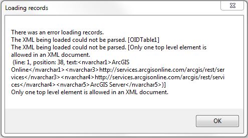

Voor het upgraden naar Sharepoint 2013 kon ik een databaseverbinding maken met onze Sharepoint SQL Server en waren de gegevens in de AllUserData-tabel beschikbaar. Helaas maakt Sharepoint 2013 gebruik van Sparse Columns of Column Sets. De sparse column (tp_ColumnSet) kan in SQL Server Management Studio worden bekeken als een XML-kolom. In ArcMap of ArcCatalog worden de kolommen (bit1, datetime1, int1, nvarchar1 enzovoort) correct aangemaakt vanuit het tp_ColumnSet-veld. Het probleem doet zich echter voor wanneer er meer dan één veld in tp_ColumnSet aanwezig is. De tabel wordt correct weergegeven totdat de eerste invoer met twee of meer kolommen verschijnt, in welk geval de volgende foutmelding wordt weergegeven:<\/P>
<\/A><\/P>De gegevens kunnen niet lokaal worden gedownload om de XML-kolom te manipuleren omdat de gegevens continu worden bijgewerkt. Ik vroeg me af of er een oplossing is om de kolom tp_ColumnSet correct te laten parseren zodat de daarin opgenomen gegevens ook met twee of meer kolommen aanwezig correct worden verwerkt.<\/P><\/BODY><\/HTML>
