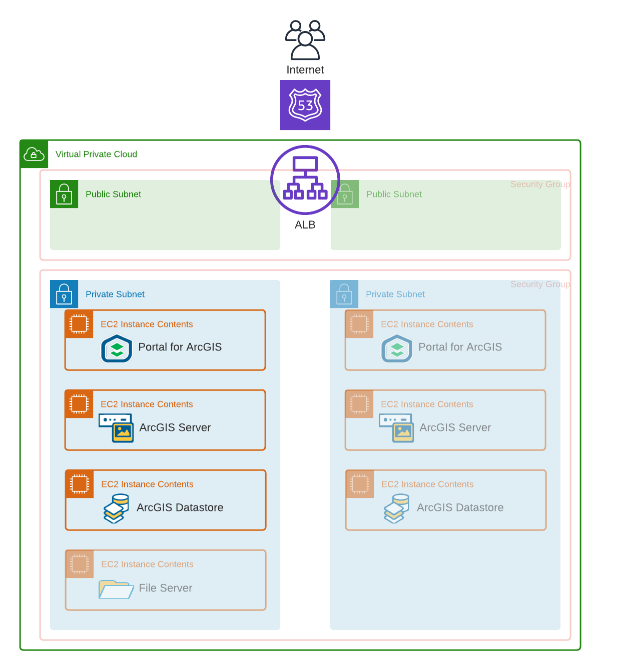

Implementatie van infrastructuur met de CDK:<\/STRONG><\/P>De CDK stelt je in staat om in een taal naar keuze te programmeren en infrastructuur met die taal uit te rollen. De arcgis_cdk gebruikt de CDK om infrastructuur in python te definiëren. Het is ontworpen met veelvoorkomende architectuurpatronen die Esri ziet dat organisaties gebruiken voor ArcGIS Enterprise binnen AWS. De architecturen zijn een gelaagde (componenten opgesplitst in individuele machines) hoog beschikbare configuratie en een gelaagde single instance stack. Een volledige uiteenzetting van de vereisten, implementatiestappen, configuratieparameters en beschikbare architecturen is te vinden binnen de repo. Een logisch diagram van high-level configuratieopties is hieronder weergegeven.<\/P>
<\/span><\/P>Opmerking: Een configuratieparameter stelt de gebruiker in staat om een hoog beschikbaar patroon te kiezen. Als deze parameter waar is, omvat de architectuur de lichtere delen van het bovenstaande diagram (hoog beschikbaar). Als deze onwaar is, omvat het alleen de volledig gekleurde componenten (niet hoog beschikbaar). <\/EM><\/P>Als je deze implementatie probeert, is dit een goed moment om pauze te nemen en de eerste stappen te volgen om de CDK in je omgeving op te zetten vanuit de repo<\/A>.<\/P>Zodra de arcgis_cdk is geïmplementeerd, neem dan een kijkje in je AWS-account om de volgende infrastructuur op te merken: <\/P>

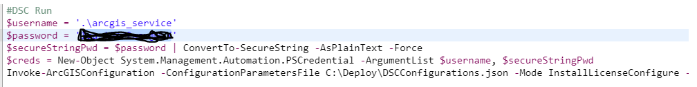

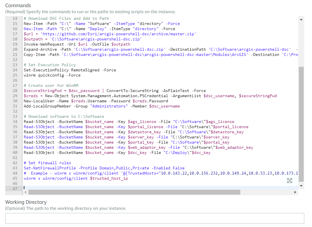

AWS System Manager Run Commands. Run Commands kunnen worden gebruikt om code uit te voeren zonder in te loggen op je EC2-instanties. Er bestaat al een Run Command Document dat PowerShell op onze instanties uitvoert,<\/SPAN> die zijn uitgerold vanuit de eerder genoemde CDK-oefeningen. Run Commands worden gebruikt om zowel het systeem voor te bereiden als ons PowerShell DSC-script aan te roepen. Alternatief kan er ook een run command document worden gemaakt vanuit de PowerShell-bestanden in de arcgis_cdk repo. <\/P>Voorbereiding van machines<\/EM><\/P>Voordat we ArcGIS Enterprise kunnen installeren, licentiëren en configureren, moeten we onze instanties voorbereiden voor de PowerShell DSC-scripts. Deze voorbereiding omvat:<\/P>Download Esri-software en licenties uit de S3-bucket die door CDK is gemaakt<\/LI>Configureer een serviceaccount op elke machine<\/LI>Zet het bestandssysteem op als je site HA is<\/LI>Bereid elke server voor op Windows Remote Management. <\/LI><\/UL>Een gedetailleerde walkthrough en voorbeeldscript voor het voorbereiden van de instanties is te vinden in de repo of code bij dit bericht "EC2InstancePrep.ps1"<\/EM>. Ik heb ook een screenshot vastgelegd van het PowerShell-script uit het Run Command voordat het commando werd uitgevoerd.<\/P>
