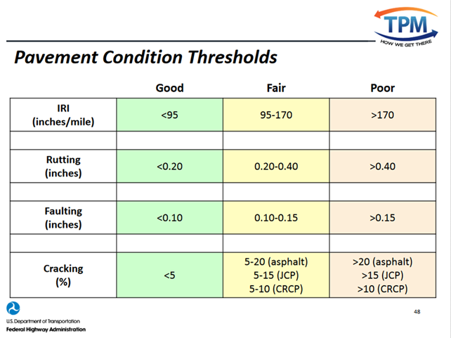

これは、KDOTがHPMS Dashboardから抽出したデータを使用して、MPOs向けに提供したPM2舗装状態の概要データの方法です。 <\/P>
<\/P>
しきい値の値は以下の通りです:<\/P>
<\/P>
<\/P>
<\/P>
次に、このひねりを加えます:<\/P>
10分の1マイル区間が「good」と評価されるには、3つの指標すべてが「good」でなければなりません。もし2つが「poor」であれば、全体としては「poor」となります。 <\/SPAN><\/P><\/P>まず、「LEVEL」という指標のフィールドを追加し、これらの指標を1/goodから3/poorまで次のSQL Server management studio用コードを使って解釈しました。 <\/P><\/P>舗装表面タイプは明らかにHPMSコード化された値です。<\/P> <\/SPAN><\/P> <\/SPAN>update<\/SPAN> [shared]<\/SPAN>.<\/SPAN>[PM2_2017]<\/SPAN><\/P> <\/SPAN>set<\/SPAN> IRI_LEVEL <\/SPAN>=<\/SPAN> 0<\/SPAN>,<\/SPAN> RUTTING_LEVEL <\/SPAN>=<\/SPAN> 0<\/SPAN>,<\/SPAN> CRACKING_LEVEL <\/SPAN>=<\/SPAN> 0<\/SPAN>,<\/SPAN> FAULTING_LEVEL <\/SPAN>=<\/SPAN> 0<\/SPAN>,<\/SPAN> [PM_LEVEL] <\/SPAN>=<\/SPAN> 0<\/SPAN><\/P> <\/SPAN>where<\/SPAN> 1<\/SPAN>=<\/SPAN>1<\/SPAN><\/P> <\/SPAN><\/P> <\/SPAN>update<\/SPAN> [shared]<\/SPAN>.<\/SPAN>[PM2_2017]<\/SPAN><\/P> <\/SPAN>set<\/SPAN> IRI_LEVEL <\/SPAN>=<\/SPAN>1<\ /SPAN ><\ P >< SPANstyle = " font - size : 9 . 5 pt ;color :black ; " > & nbsp ; & nbsp ; <\ / SPAN >< SPANstyle = " font - size : 9 . 5 pt ;color :gray ; " > AND <\ / SPAN >< SPANstyle = " font - size : 9 . 5 pt ;color :black ; " > SURFACE_TYPE_VN <\ / SPAN >< SPANstyle = " font - size : 9 . 5 pt ;color :gray ; " > NOT <\ / SPAN > < SPANstyle = " font - size : 9 . 5 pt ;color :gray ; " > IN <\ / SPAN > ( < SPANstyle = " font - size : 9 . 5 pt ;color :black ; " >0<\ / SPAN > , < SPANstyle = " font - size : 9 . 5 pt ;color :gray ; " >1<\ / SPAN > , < SPANstyle = " font - size : 9 . 5 pt ;color :black ; " >11<\ / SPAN > ) <\ / P >< P >< SPANstyle = " font - size : ... (truncated due to length) ... 9.5pt; color: black;"> 2
