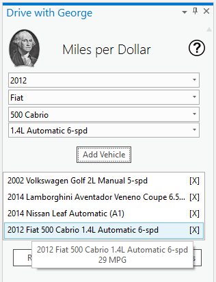

ユーザーインターフェースでは、年式、メーカー、モデル、タイプの順に選択する必要があります。<\/P>

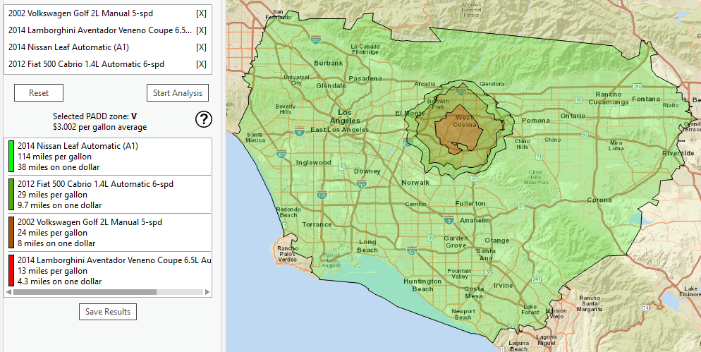

結果は効率の高い順(最長から最短の走行距離)に並べられています。<\/P>

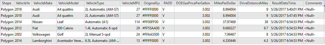

車両と結果に関するすべてのデータはフィーチャクラスの属性として保存されます。<\/P>

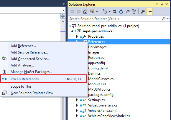

ArcGIS Pro 2.0用:
このリポジトリには2つのブランチがあります。 "master" はVisual Studio 2015のプロジェクトおよびProバージョン1.4x用のコードです。 "Pro_2.0" はVisual Studio 2017のプロジェクトおよびProバージョン2.0用のコードです。<\/P><\/BODY><\/HTML>
