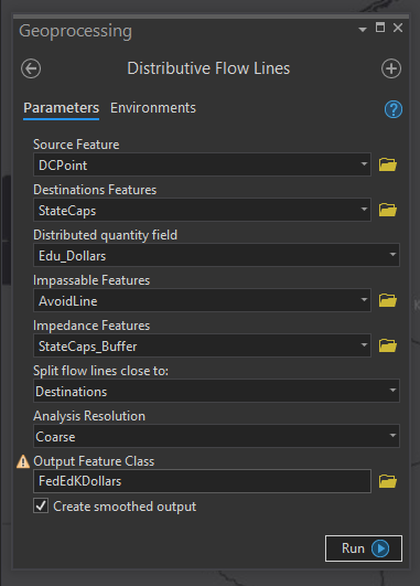

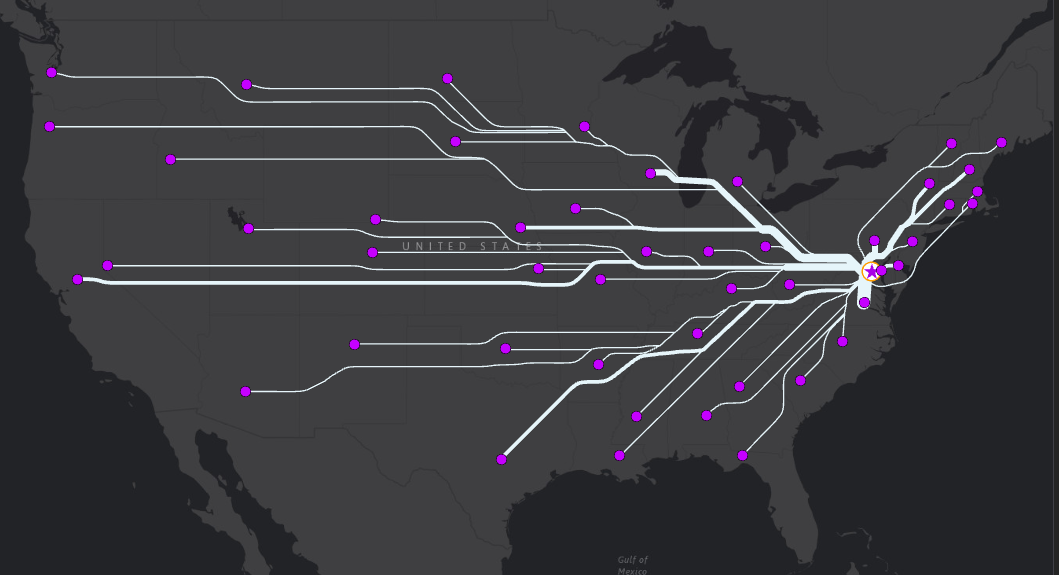

新しいバージョンの Distributive Flow Lines<\/STRONG>(DFL)ツールが利用可能になりました。(2022年12月15日) ArcGIS Pro 3.0との互換性が更新されました。いくつかの機能強化とコードのクリーンアップが行われました。 このツールは現在、新しいDistance Accumulationツールを使用しています。 ArcMapでツールを使用したい場合は、以前のバージョンのDFLと以前のブログもまだ利用可能です。 以前のブログには分配フローマップの背景やツールの内部動作に関する詳細も含まれています。 ここでは新しいProツールの使い方と入力およびフロー「方向」に関するいくつかの詳細に焦点を当てます。 このブログの例は、ワシントンD.C.から下位48州の州都への連邦教育税金の流れを示しています。 一緒に試したい場合は、このブログで使用されたツールとテストデータが上記最初のリンクから入手可能です。 <\/P>注意: ツールを使用するにはArcGIS ProとSpatial Analystエクステンションが必要です。 Spatial Analystライセンスにアクセスできない場合は、Esri Marketplaceから30日間無料トライアルを取得できます。 このツールはBasicベースライセンスレベルで動作します。 ツール内で利用可能なCreate smoothed outputオプションを使用したい場合は、StandardまたはAdvancedベースライセンスが必要です。<\/P>通常、フローマップは単一のソースから多くの目的地への何かの流れを描写します。また、多くの目的地から単一のソースへの流れも示せます。 DFLツールは両方の場合に使用可能です。 インターフェース内では収束点をSource Featureと呼びます。 裏側では「何か」は常にDestinationsからSourceへ流れます。 これはツールがArcGIS hydrology GPツールを使用しており、フローラインは最大の流れがSourceノードで終わる小川ネットワークに似ているためです。 Source Featureはフローラインが終端する場所であり、ネットワークを流れる「何か」を説明する特定のフィールドを持つ必要はありません。<\/P><\/P>図1:新しいDistributive Flow Linesツール<\/EM><\/SPAN><\/P> <\/P>図1のDestination Featuresには、Sourceから受け取る「物」の量を示す整数フィールドが必要です。 図1では、Source FeatureであるDC PointはワシントンD.C.上のポイントフィーチャーです。 StateCapsは下位48州の州都を表します。 Edu_DollarsはStateCapsフィーチャークラス内のフィールドで、州に供給される連邦教育税金を表します。以下の図2は図1の入力に基づいて生成された出力です。<\/P><\/P>図2:図1入力値に基づく出力。カリフォルニアとネバダは赤い障壁を避けて南向きに流れる。<\/EM><\/SPAN><\/P>注意: ツール出力ラインは自動的にSingle Symbolスタイルでマップに追加されます。 出力ラインを太さが増すように表示するにはSymbologyペインでシンボル設定を変更する必要があります。 出力フィーチャーにはDestination featuresから入力されたDistributed quantityフィールドと同じ名前のフィールドが含まれます。このフィールドをシンボロジーフィールドとして使用してください。さらにSymbologyペイン内でMethod、Classes、Minimum size、Maximum size、およびTemplate入力パラメーターを調整して好みの効果を得ることができます。<\/P>以前のDFLバージョンでは、オプション入力であるImpassable FeaturesとImpedance Featuresが似ているため混乱がありましたが、ツールによって異なる扱いがされています。両方ともフローライン配置場所に対する制御を提供します。図2では米国西部半分にある大きな赤線がImpassable Features入力です。州都周辺の青いバッファーはImpedance Features入力です。Impassable featuresはフローラインによって横断または接触されません。わずかにバッファーされてラインはそれらを回避して流れます。Impedance Featuresはフローラインによって横断されることがありますが、多くの場合他により「コスト」が低い経路がない限りこれらも回避されます。図3はImpassable Features指定なしの場合の出力です。カリフォルニアとネバダから北向きへの変化に注目してください。<\/P><\/P>図3:Impedance Features入力指定だがImpassable Feature入力なし。この場合フローラインは中間州都周辺を回避して流れる傾向になる。<\/EM><\/SPAN><\/P>ヒント: ImpedanceおよびImpassible featuresをマップ上でオンにしたり追加したりする必要はありません。ここでは明確化のため表示しています。このツール適用例によってはストーリー伝達上重要なため表示したい場合もありますが、多くの場合美観目的で出力形状制御だけに使われストーリーとは無関係です。<\/P>以下図4ではImpassableもImpedanceも指定されていません。ご覧の通りフローラインは中間州都を通過します。この場合望ましいこともありますが連邦税金の場合、中間州を通過しないため混乱するかもしれません。Impedance feature指定でこの混乱を減らせます。また州都周辺バッファーをImpassable Featuresとして指定するとフローラインは州から離れて流れられず解決策不可能になります。<\/P><\/P>図4:ImpassableまたはImpedance Features指定なしで生成された出力。カリフォルニアとネバダは北向きに流れる。フローラインは中間州都を通過する<\/EM><\/SPAN><\/P> <\/P>以下図5では図4と同じ入力ですが、「Split flow lines close to」パラメーターのみDestinationからSourceへ変更しました。その結果カリフォルニアからミズーリまで専用ラインができ、北東部でもいくつか変化があります。この見た目はあまり美しくないかもしれませんがどの州がより多く税金を受け取るか強調する効果があります。<\/P><\/P>図5:Split flow lines close to Destinations、ImpedanceおよびImpassable features未指定<\/EM><\/SPAN><\/P> <\/P>図6は北東部拡大図です。注目点はいくつかあります。一つ目はImpedance FeaturesであるStateCaps_Bufferへの扱いです。ニューヨークおよびコネチカットバッファー内をフローラインが通過していることに注目してください。この理由は直接ルートがこれらバッファー回避より「コスト」が低いためです。紫色ラベルはフローライン上値の由来箇所を示し、緑色ラベルは個々支流フローライン合流時加算的性質を強調しています。そしてマサチューセッツ州フローラインがロードアイランド内を直接通過していますがこれはロードアイランドStateCaps_Buffer内に位置しているためです。この場合マサチューセッツ税金がロードアイランド経由しないこと明確化するため手動編集が必要になるかもしれません。<\/P><\/P>図6:ニューヨーク・コネチカット・ロードアイランド周辺バッファー内通過するフローライン、および加算的性質にも注目してください<\/EM><\/SPAN><\/P> <\/P>このツールがフローマップやその他創造的な用途作成に役立つことを願っています。またコメントや提案、利用事例も楽しみにしています。このブログで紹介したツールとサンプルデータへのリンクはこちらです: Distributive Flow Lines for Pro.<\/A><\/P>

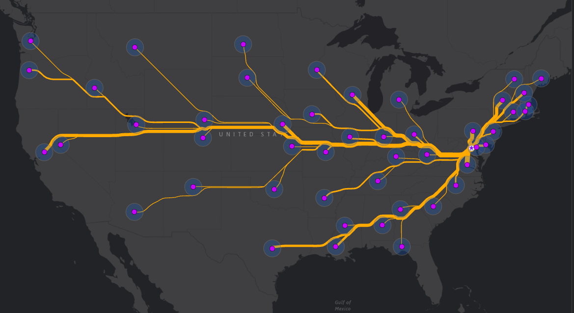

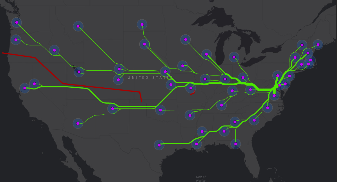

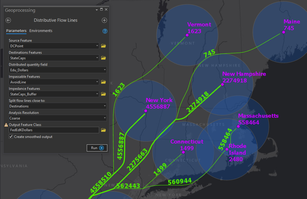

Thanks for using the tool and for your comments. In paragraph 5 above, I attempt to explain how to use Impedance features. If you would like to have the lines "mostly" avoid the cities then you need to create buffers around them and specify those buffers as input "Impedance" features. As Impedance features the lines will generally avoid the buffers but in some cases, where a less costly path is unavailable, the lines will pass through the buffers as in the Northeast section of the US example. If you make the buffers "Impassable" then you will make those features unreachable and so a solution will not be possible. Generally "Impassable" features should not directly correspond to Source or Destinations but might be used to control the location of output lines. For instance the US boundary LINES between Mexico and Canada could be used as "Impassable" feature to prevent lines passing through those countries. This might happen if you included Alaska as part of the input.
Your question about the thickness of the lines caused me to reread the blog and realize I did not explain how to get the thicker lines as the distributive quantity increases. I think I must have covered it in a previous blog or in the tool comments but not in this version. To make the lines increase in width you must symbolize the lines using the Graduated or Proportional line symbols in the Symbology pane, use the distributed quantity field, e.g. Tax dollars or People, as the symbolization Field. Adjust the number of Classes, break Method, Template, Minimum and Maximum to get the line sizes you prefer.
