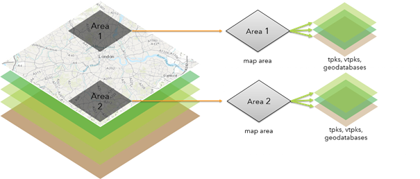

ArcGIS Runtime<\/A> を使用すると、すべての一般的なプラットフォーム向けにネイティブアプリを作成できます。ネイティブアプリは特にフィールドでのモバイルシナリオに適しています。フィールドでは安定したインターネット接続が保証されないことが多いため、マップと関連するすべてのデータをローカルにデバイス上に保存しておく必要があります。これを ArcGIS Runtime で実現する方法はいくつかあります:<\/P><\/P>ArcGIS Services から直接のオンデマンドエクスポート (Feature<\/A>、Raster<\/A>、および Vector Tile<\/A>)<\/LI>完全なマップのオンデマンドエクスポート<\/A><\/LI>ArcGIS Runtime Content<\/A> または Mobile Map Packages<\/A> を ArcGIS Desktop で事前処理し、その後デバイスにコピーする方法<\/LI><\/UL>これらの方法は Collector<\/A>、Navigator<\/A>、および Explorer<\/A> といった ArcGIS アプリでも利用されています。ArcGIS Runtime バージョン 100.2 以降では、モバイルオフラインシナリオの継続的かつ自動化可能な計画のための Preplanned Workflow<\/A> が追加されました。<\/P>
<\/P>
これらの方法は
次に、WebMap 内で関連する作業エリア(MapAreas)を定義します。一番簡単な方法は

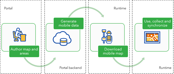

WebMapのMapAreasと関連するモバイルデータはポータルで作成されました。あとはArcGIS Runtimeでダウンロードして利用するだけです。Preplanned Workflow機能はSDKのArcGIS Runtimeバージョン100.2以降で利用可能です。以下は.NET SDKを例にした実装の大まかな手順です:
1. WebMapの読み込み
<SPAn clAss='keyword toKen'>var</SPAn > portal <SPAn clAss='operator toKen'>=</SPAn > <SPAn clAss='keyword toKen'>await</SPAn > ArcGISPortal.<SPAn clAss='token function'>CreateAsync</SPAn >( ) ; var webmapItem = await PortalItem.CreateAsync(portal, "WebMap Portal ID"); var myMap = new Map(webmapItem);<<EMOJI_22 > ><spAn clAss='line-numbers-rows'><spAn >< < EMOJ I _23 > ></spAn ><spAn >< < EMOJ I _24 > ></spAn ><spAn >< < EMOJ I _25 > ></spAn ></spAn ></CODE ></PRE ><P ></P ><P >2. WebMapのMapAreasを取得する</P ><PRE clAss='lia-code-sample line-numbers language-none'><CODE ><SPAn clAss='keyword toKen'>var </SPAn > offlineMapTask = await OfflineMapTask.CreateAsync(myMap); var preplannedMapAreas = await offlineMapTask.GetPreplannedMapAreasAsync();<<EMOJI_26 > ><spAn clAss='line-numbers-rows'><spAn >< < EMOJ I _27 > ></spAn ><spAn >< < EMOJ I _28 > ></spAn ></spAn ></CODE ></PRE ><P ></P ><P >3. MapAreaの情報とデータを展開されたMobile Map Packageとしてダウンロードする</P ><PRE clAss='lia-code-sample line-numbers language-none'><CODE ><SPAn clAss='keyword toKen'>var </SPAn > myArea = preplannedMapAreas.FirstOrDefault(); var downloadJob = offlineMapTask.DownloadPreplannedOfflineMap(myArea, "保存パス"); var results = await downloadJob.GetResultAsync();<<EMOJI_29 > ><spAn clAss='line-numbers-rows'><spAn >< < EMOJ I _30 > ></spAn ><spAn >< < EMOJ I _31 > ></spAn ><spAn >< < EMOJ I _32 > ></spAn ><spAn >< < EMOJ I _33 > ></spAn ></spAn ></CODE ></PRE ><P ></P ><P >4. ローカルに保存されたMapAreaを読み込み、マップに表示する</P ><PRE clAss='lia-code-sample line-numbers language-none'><CODE ><SPAn clAss='keyword toKen'>var </SPAn > offlineMapArea = await MobileMapPackage.OpenAsync("保存パス"); myMap = offlineMapArea.Maps[0];<<EMOJI_34 > ><spAn clAss='line-numbers-rows'><spAn >< < EMOJ I _35 > ></spAn ><spAn >< < EMOJ I _36 > ></spAn ></spAn ></CODE ></PRE ><P ></P ><P ><STRONG >Feature Serviceとの編集内容の同期</STRONG ></P ><P >Feature Editsを双方向で同期するために、ローカルSQLite Geodatabaseは自動的に<a href='https://developers.arcgis.com/net/latest/wpf/api-reference//html/T_Esri_ArcGISRuntime_Tasks_Offline_OfflineMapTask.htm' rel='nofollow noopener noreferrer' target='_blank'>OfflineMapTask</a> によってFeature Serviceに登録されます。開発者が気にする必要はありません。同期方法は以下の通りです:</P ><P ></P ><PRE clAss='lia-code-sample line-numbers language-none'><CODE ><SPAn clAss='keyword toKen'>var </SPAn > editLayer = <SP class="punctuation token">(<\/SPAN>FeatureLayer<SPAN class="punctuation token">)<\/SPAN>myMap<SPAN class="punctuation token">.<\/SPAN>OperationalLayers<SPAN class="punctuation token">[<\/SPAN><SPAN class="number token">0<\/SPAN><SPAN class="punctuation token">]<\/SPAN><SPAN class="punctuation token">;<\/SPAN> <SPAN class="keyword token">var<\/SPAN> featureTable <SPAN class="operator token">=<\/SPAN> <SPAN class="punctuation token">(<\/SPAN>GeodatabaseFeatureTable<SPAN class="punctuation token">)<\/SPAN>editLayer<SPAN class="punctuation token">.<\/SPAN>FeatureTable<SPAN class="punctuation token">;<\/SPAN> <SPAN class="keyword token">var<\/SPAN> syncTask <SPAN class="operator token">=<\/SPAN> <SPAN class="keyword token">await<\/SPAN> GeodatabaseSyncTask<SPAN class="punctuation token">.<\/SPAN><SPAN class="token function">CreateAsync<\/SPAN><SPAN class="punctuation token">(<\/SPAN>featureTable<SPAN class="punctuation token">.<\/SPAN>Geodatabase<SPAN class="punctuation token">.<\/SPAN>Source<SPAN class="punctuation token">)<\/SPAN><SPAN class="punctuation token">;<\/SPAN> <SPAN class="comment token">\/\/ sync geodatabase<\/SPAN> <SPAN class="keyword token">var<\/SPAN> taskParameters <SPAN class="operator token">=<\/SPAN> <SPAN class="keyword token">await<\/SPAN> syncTask<SPAN class="punctuation token">.<\/SPAN><SPAN class="token function">CreateDefaultSyncGeodatabaseParametersAsync<\/SPAN><SPAN class="punctuation token">(<\/SPAN>featureTable<SPAN class="punctuation token">.<\/SPAN>Geodatabase<SPAN class="punctuation token">)<\/SPAN><SPAN class="punctuation token">;<\/SPAN> <SPAN class="keyword token">var<\/SPAN> syncJob <SPAN class="operator token">=<\/SPAN> syncTask<SPAN class="punctuation token">.<\/Span><span class="token function">SyncGeodatabase</span><span class="punctuation token">(</span>taskParameters<span class="punctuation token">,</span> featureTable<span class="punctuation token">.</span>Geodatabase<span class="punctuation token">)</span><span class="punctuation token">;</span> <span class="keyword token">var</span> result <span class="operator token">=</span> <span class="keyword token">await</span> syncJob<span class="punctuation token">.</span><span class="token function">GetResultAsync</span><span class="punctuation token">(</span><span class="punctuation token">)</span><span class="punctuation token">;</span> <span class="line-numbers-rows"><span></span><span></span><span></span><span></span><span></span><span></span><span></span><span></span><span></span><span></span><span></span></span>
