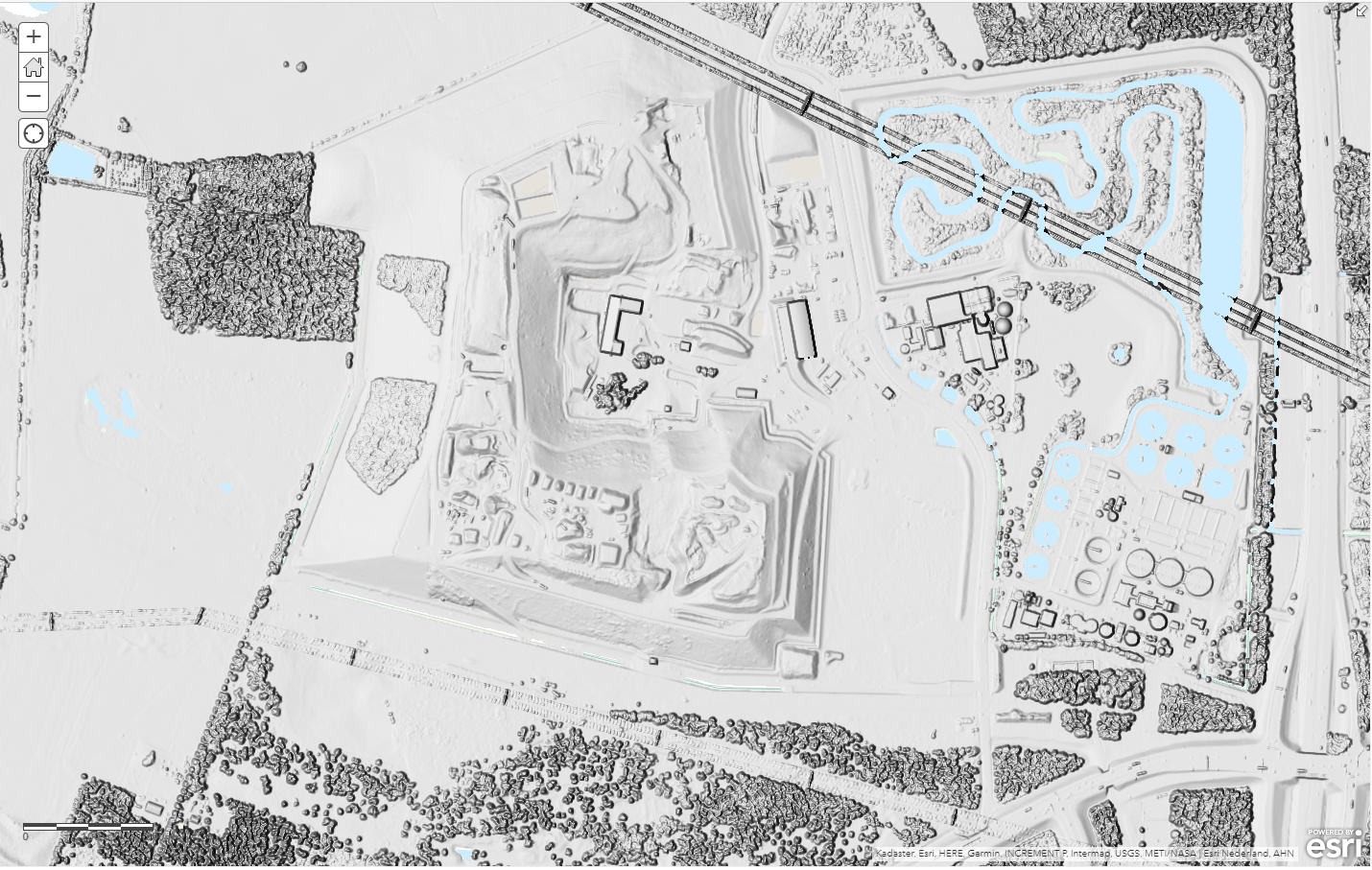

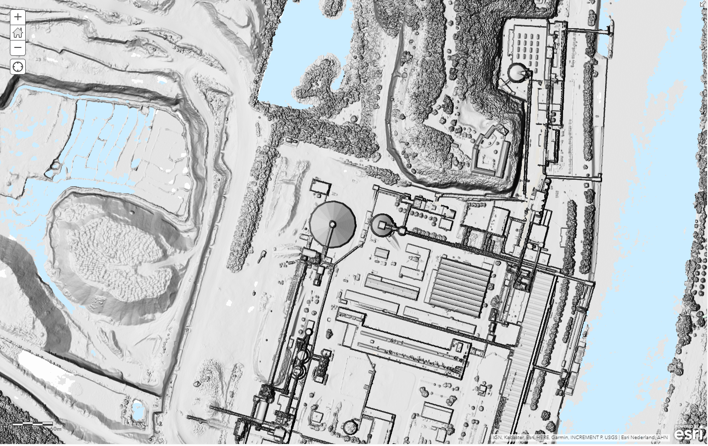

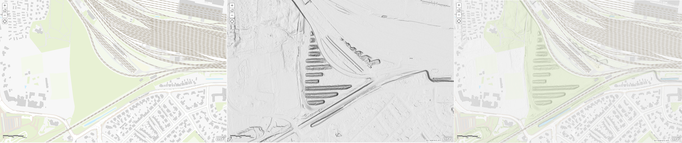

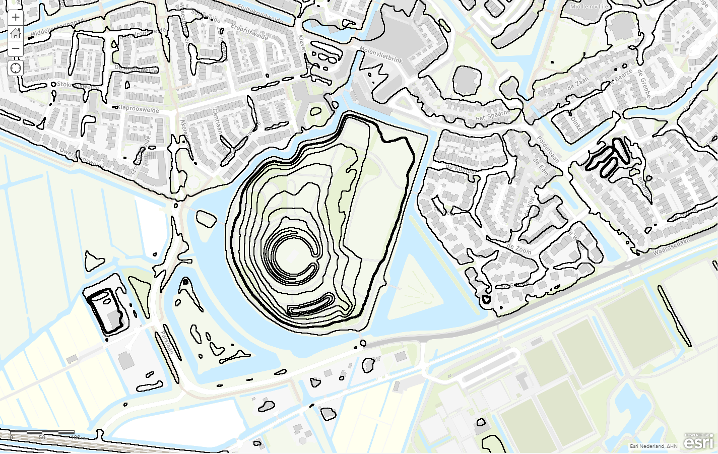

AHN(オランダの標高地図)のビジュアライゼーションについては、さまざまな質問を定期的にいただいており、その中で最も多い質問は、さまざまなビジュアライゼーションがどのように作成されているかということです。これには、ArcGIS Proで作成できるいわゆるラスター関数を使用しています。<\/SPAN>例えば、「Imagery」リボンに標準で利用可能な多くのラスター関数があり、ラスター画像に適用できます。<\/SPAN><\/P><\/P> <\/SPAN> <\/SPAN><\/P><\/P>現在、AHNサービス<\/A>向けに、Aspect、Hillshade、Shaded Relief、Slopeなどの追加ラスター関数や複数のカラーバリエーションを提供しています。さらに最近ではContourとMultidirectionale Hillshadeも追加しました。Contour関数は、AHNから等高線が作成されたかのような感覚を与えますが、実際には元のラスターからオンザフライで生成されており、私たちが別途等高線レイヤーを作成・保存しているわけではありません。つまり、データは一度だけ保存され、その後さまざまなビジュアライゼーションが適用されています。<\/SPAN><\/P><\/P><\/SPAN><\/P><\/P>新しいMultidirectionale Hillshadeでは、多方向からの照明がシミュレートされており、あらゆる方向から地形の凹凸を見ることができます。通常のHillshadeラスター関数では一方向のみの照明なので、多くの地形の凹凸が十分に見えません。この新しいマップレイヤーは、例えばベースマップ上で層を組み合わせて透明度を調整することで、高低差をより鮮明に示すのに非常に適しています。以下に、新しいビジュアライゼーションのスクリーンショットをいくつか掲載し、どのような画像が作れるかインスピレーションを提供します。<\/SPAN><\/P> <\/SPAN> <\/SPAN><\/P><\/SPAN><\/P>場所:stortplaats Spinder<\/SPAN><\/P><\/P><\/SPAN><\/P>場所:ENCI groeve<\/SPAN><\/P><\/P>1. ベースマップ 2. Multidirectional Hillshade 3. 両者の組み合わせ<\/EM><\/P><\/SPAN><\/P>透明度(この場合80%)付きベースマップ上にMultidirectionale Hillshadeを重ねた効果<\/EM><\/P>場所:Rangeerterrein Amersfoort<\/SPAN><\/P><\/P>これらのビジュアライゼーションがAHNサービスで非常に多くのことが可能であることを示していることを願っています。ぜひご自身でもAHNのビジュアライゼーションをご覧ください。Multidirectionale Hillshadeをご覧になりたい場合は、こちら(maaiveld)とこちら(未フィルタ版)をクリックしてください。<\/SPAN>

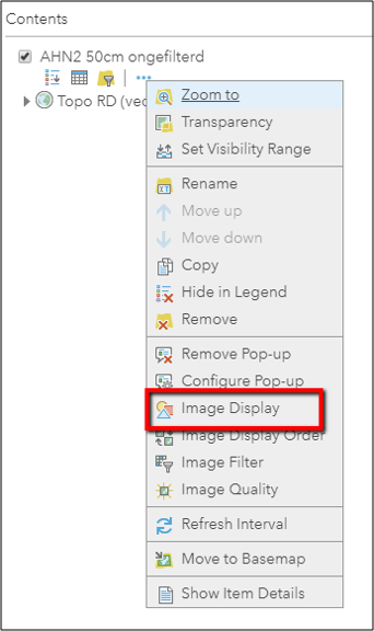

ArcGIS Online と ArcGIS Pro(および ArcMap)では、サービスのラスター関数を以下のオプションから調整できます:
ArcGIS Online - Image Display

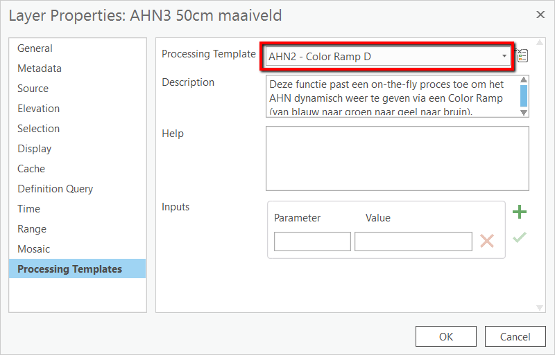

ArcGIS Pro - Processing Templates
