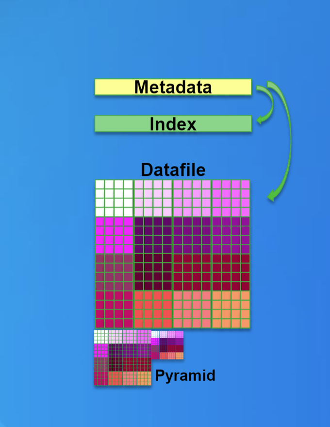

あなたも増え続けるラスター データの量に悩んでいますか?私たちはそうです!例えば、AHNデータ:オランダの最新標高マップ。これをできるだけコスト効率よく保存しつつ、同時にウェブサービスとして迅速かつスケーラブルに提供するにはどうすればよいでしょうか。これは取り組むのが挑戦的なパズルですが、学びも多く、新たな洞察をもたらします。この記事を通じて得られた洞察を喜んで共有します。<\/SPAN><\/P> <\/SPAN><\/P>オランダの最新標高データセット(AHN)には複数の版があります。現在、オランダ政府は第3版、すなわちAHN3(複数年にわたる)を取得しています。オランダの複数の地域はすでに利用可能で、今後数年で残りの地域も続きます。毎年データが増え、気づけば数GBからTB単位のデータ量になります。<\/SPAN><\/P> <\/SPAN><\/P>私たちはこのAHNのラスターを賢く保存する方法を探していました。その過程でMeta Raster Format(MRF)に出会いました。これはNASAが考案したラスター形式で、Esriがウェブやクラウドインフラ経由でラスターを配信するために使用しています。<\/SPAN><\/P> <\/SPAN><\/P>MRFでは従来のラスターのいくつかの部分を分割して別々のファイルにし、データを論理的に整理します。インデックスファイルによってラスター ピクセルのサイズや幾何学的配置が保存され、メタデータファイルは行数や列数、データ型、タイル構成(tiling)、投影法など重要な情報を示します。これによりラスター全体を読み込んだり送信したりする必要がなくなります。この技術のおかげで異なるタイプのファイルを分離し、異なるストレージボリュームに配置することも可能です。スケーリングには便利です。例えばインデックスファイルとメタデータファイルは高速SSDに置き、データファイルは遅いディスクに置くことができます。インデックスファイルによってどのデータファイルを問い合わせるべきか素早く判断でき、メタデータファイルはそれらを空間内でどのように解釈・配置するかを示します。これによりパフォーマンスは維持されつつ、高速ストレージにすべてのファイルを置く必要がなくなりコスト削減につながります。<\/SPAN><\/P> <\/SPAN><\/P>
