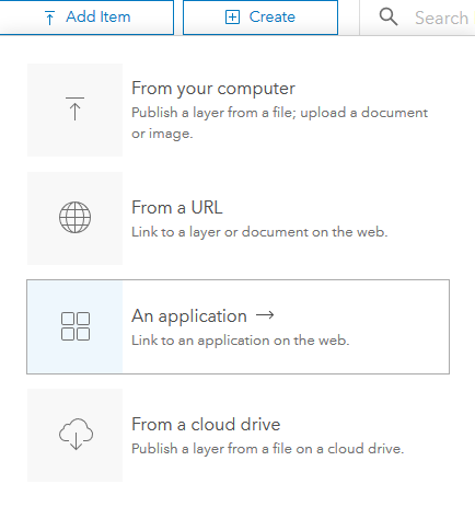

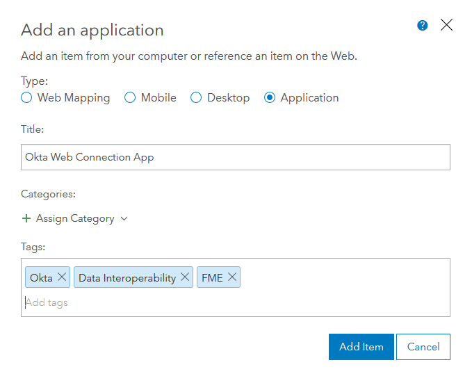

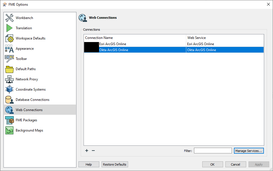

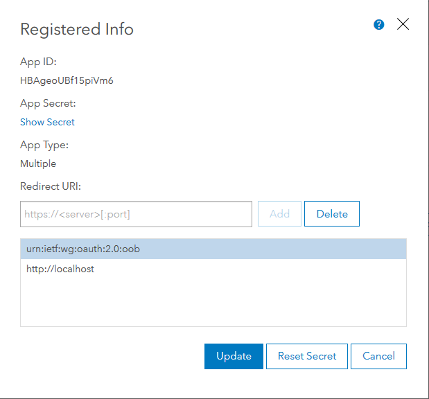

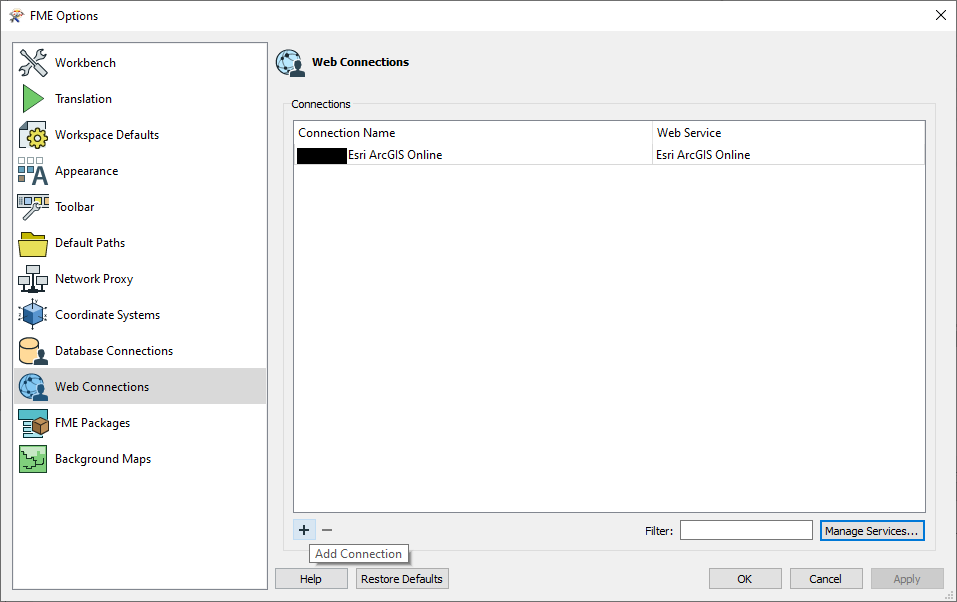

Data Interoperability<\/STRONG>(またはFME<\/STRONG>)のユーザーで、組織がOkta<\/STRONG>を使用してArcGIS Online<\/STRONG>へのアクセスを保護している場合、FME Workbench<\/STRONG>のWeb接続をオンライン組織に対して機能させるために少し作業が必要です。<\/P><\/P>Okta<\/STRONG>は、ArcGIS Onlineのサインオンを保護するために利用可能な多くのアイデンティティプロバイダーの一つです。こちらのサイト<\/A>でOktaやその他のオプションを確認できます。ただし、通常のWeb接続作成手順を試みると、OAuth2からのエラーで最後のステップで拒否されます。この投稿はそれを解決する方法についてです。<\/P><\/P>最初のステップは、接続を紐付けるためのApp<\/STRONG>アイテムを作成することです。ブラウザで組織のホームアプリにアクセスしログインします。例えば私のホームはhttps:\/\/geo-demo.maps.arcgis.com\/home\/index.html<\/A>です。<\/P><\/P><\/P><\/P>Oktaオプションで認証し、その後コンテンツペインに移動してApp<\/STRONG>アイテムを追加します。<\/P><\/P>'An application<\/STRONG>'を選択します。<\/P><\/P><\/P><\/P>Application<\/STRONG>アプリタイプを選択し、名前とタグを付けてください:<\/P><\/P><\/P>次にアイテムのSettings<\/STRONG>タブに移動し、下にスクロールしてRegistered Info<\/STRONG>の詳細を表示し、詳細をUpdate<\/STRONG>し、値としてhttp:\/localhost<\/A>のRedirect URI<\/STRONG>を追加します。あなたの詳細は以下のようになります(App ID<\/STRONG>は異なります):<\/P><\/P><\/P><\/P>App ID<\/STRONG>とApp Secret<\/STRONG>の値をテキストエディタにコピーしてください。値を表示するには、必ずShow Secret<\/STRONG>してください。<\/P><\/P>次に、ArcGIS Pro<\/STRONG>のAnalysis<\/STRONG>リボンからWorkbench<\/STRONG>を起動し、メニューの中から Tools<\/STRONG>->FME Options<\/STRONG>->Web Connections<\/:\strong>: を有効化します:<\/:p>: <\/:p>: : <\/:p>: <\/:p>: 右下の Manage Services をクリックし、ダイアログが表示されたら Add Web Service コントロール内の小さなプルダウンをクリックして Create From > Esri ArcGIS Online を選択します。 <\/:p>: <\/:p>: : <\/:p>: <\/:p>: : <\/:p>: <\/:p>: : <\/:p>: <\/:p>: サービスに意味のある名前と説明を付け、先ほど取得したApp ID をClient ID に入力し、先ほど取得したApp Secret をClient Secret に入力します。リダイレクトURI値はhttp://localhost に置き換えます。 <\/:p>: <\/:p>: : <\/:p>: <\/:p>: 認証ダイアログを表示するにはTestコントロールを使用し、そこでOktaオプションを選択します: <\/:p>: <\/:p>: : < \/ p > : < \/ p > : 私の組織では多要素認証が使われているためプッシュ送信が求められます(あなたには表示されないかもしれません): < \/ p > : < \/ p > : < img __jive_id = " 499763 " class = " image-11 j-img-centered jive-image " src = " https : \/ \ / us.v-cdn.net / 6038851 / uploads / legacyfs / online / 499763_pastedImage_36.png " style = " display : block ; margin-left : auto ; margin-right : auto ; " \/ > : < \/ p > : < \/ p > : 変更内容を保存し、管理WebサービスダイアログをCloseしてください: < \/ p > : < \/ p > : < img __jive_id = " 499765 " class = " image-12 j-img-centered jive-image " src = " https : \/ \ / us.v-cdn.net / 6038851 / uploads / legacyfs / online / 499765_pastedImage_37.png " style = " display : block ; margin-left : auto ; margin-right : auto ; " \/ > : < \/ p > : < \/ p > : 再びFME Options>Web Connectionsd ダイアログで左下の+(追加)コントロールをクリックします...: < \/ p > : < \/ p > : < img __jive_id = " 499775 " class = " j-img-centered jive-image image-18 " src = " https : \/ \ / us.v-cdn.net / 6038851 / uploads / legacyfs / online / 499775_pastedImage_2.png " style = " display : block ; margin-left : auto ; margin-right : auto ; " \/ > : < \/ p > : < \/ p > : ...そして、新しいOktad 認証済みWebサービスオプションがArcGIS Onlined 接続用に利用可能になります: < \/ p > : < \/ p > : < img __jive_id = " 499767 " class = " j-img-centered jive-image image-14 " src = " https : \/ \ / us.v-cdn.net / 6038851 / uploads / legacyfs / online / 499767_pastedImage_45.png " style = " display : block ; margin-left : auto ; margin-right : auto ; " \/ > : < \/ p > : < \/ p > : サービス名までスクロールし、認証すれば完了です!: < \/ p > : < \/ p > : < img __jive_id = " 499776 " class = " image-19 j-img-centered jive-image " src = " https : \/ \ / us.v-cdn.net / 6038851 / uploads / legacyfs / online / 499776_pastedImage_4.png " style = " display : block ; margin-left : auto ; margin-right : auto ; " \/ > : < \/ p > : < \/ p > : 私の場合はこちらです:: < \/ p > : < \/ p > : < img __jive_id = " 499777 " class = " image-20 j-img-centered jive-image " src = " https : \/ \ / us.v-cdn.net / 6038851 / uploads / legacyfs / online / 499777_pastedImage_5.png " style = " display : block ; margin-left : auto ; margin-right : auto ; " \/ >< \ / BODY >< \ / HTML >
