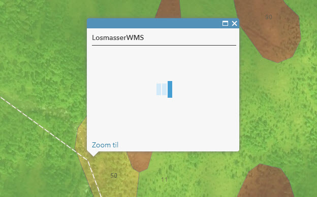

ArcGIS Onlineを試しています。マップにWMSのURLを追加し、ポップアップ機能を有効にしました。しかし、WMSレイヤー内のオブジェクトをクリックするとポップアップボックスは表示されますが、情報の読み込み中のまま止まってしまい、情報を取得できません。
追加したWMSのURLはこちらです: http://geo.ngu.no/mapserver/LosmasserWMS
何が間違っているのでしょうか?何かアドバイスはありますか?
As this is an HTTP web service url, ensure that you are using HTTP to access the map viewer.
Http: Pop up works:
http://www.arcgis.com/home/webmap/viewer.html?webmap=08ce7c41ce854a44a4ffb9ab7e02e1a5
HTTPS and pop up does not work due to mixed content:
https://www.arcgis.com/home/webmap/viewer.html?webmap=08ce7c41ce854a44a4ffb9ab7e02e1a5
-Kelly
