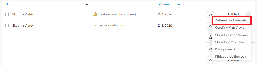

1. Na kartě Obsah v sekci Můj obsah vybereme příslušnou hostovanou vrstvu prvků a zobrazíme si její podrobnosti.
