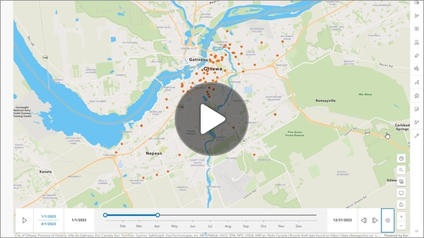

日付フィールドを含む空間データがある場合、Map Viewer に追加してアニメーション化し、時間の経過によるパターンや傾向を確認できます。この目的に適した時間ベースの現象の例としては、ハリケーンやその他の気象イベント、人口移動、土地利用および環境の変化、犯罪事件などがあります。<\/P>
Map Viewer のタイムスライダーを使用して時間ベースのデータを視覚化できます。ただし、その前にデータレイヤーが時間対応になっていることを確認する必要があります。CSV ファイルから公開されたホストフィーチャレイヤーなど、一部のタイプのレイヤーは、タイムスライダーにアクセスして設定する前にレイヤーのアイテムページで時間対応にする必要があります。<\/P>
レイヤーで時間対応を有効にする方法については、次の短いビデオ<\/A>をご覧ください:<\/P><\/span><\/A><\/P>レイヤーで時間を有効にすることを含む時間設定の構成について詳しくは、ArcGIS Online ドキュメントの時間設定の構成<\/A>をご覧ください。さらに多くの ArcGIS Online マッピングビデオはMap Viewer プレイリスト<\/A>でご覧いただけます。<\/P>
