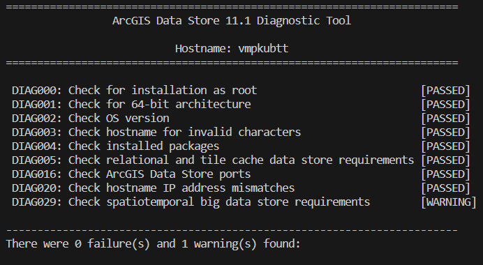

Před instalací se spustí nástroj pro diagnostiku, který ji v případě chyb zastaví.
V našem případě nástroj vypsal chybové hlášení Warning z důvodu, že nebyly splněny požadavky pro instalaci ArcGIS Data Store typu Spatiotemporal Big. V prostředí nicméně budeme potřebovat jen typy Relational a Tile Cache, takže můžeme pokračovat.
Instalace trvala dvě minuty.
