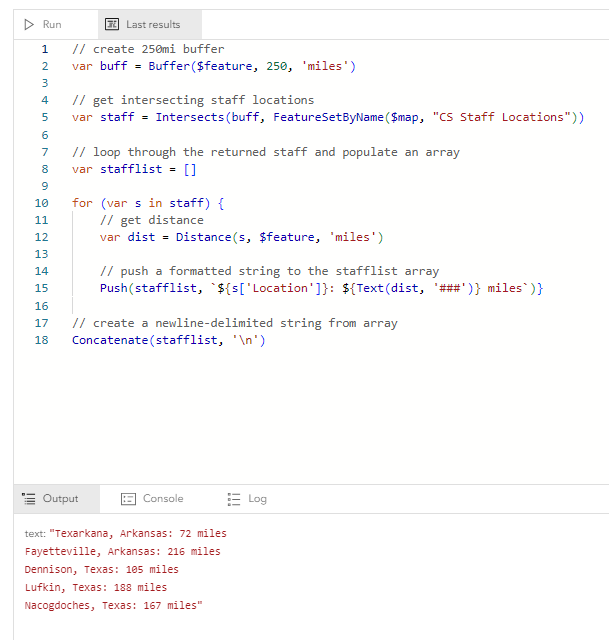

こんにちは。指定した地物に最も近い3つのポイント(スタッフの所在地)をポップアップに表示しようとしています。距離の近い順に並べたいです。地物のバッファ内にあるすべてのポイントを表示する式は作成できたのですが、結果の文字列を崩さずに並べ替えて件数を絞る方法がわかりません。

// create 250mi buffer on selection var buff = Buffer($feature, 250, 'miles') // get intersecting staff locations var staff = Intersects(buff, FeatureSetByName($map, "CS Staff Locations")) // create empty featureset to hold results var New_FS = {fields:[ {'name':'StaffLocation','type': 'esriFieldTypeString'}, {'name':'SLDistance','type': 'esriFieldTypeDouble'}], 'geometryType': '', 'features':[] } for (var s in staff){ var dist = Distance(s,$feature,'miles') var new_f = {'attributes': {'StaffLocation': s['Location'] , 'SLDistance': dist} } Push(New_FS.features, new_f)} var sorted= Top(OrderBy(New_FS, 'SLDistance ASC'),3) return sorted
