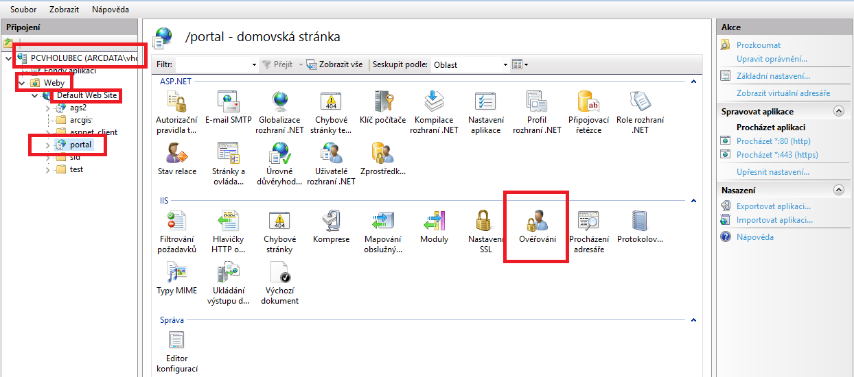

Konfigurace Web Adaptoru
Proces Windows autentizace neprovádí portál, ale server Internet Information Services, který je proto nutné nastavit, aby ověření uživatele provedl.
- Spustíme si Správce Internetové informační služby (příkazem inetmgr.exe v příkazové řádce Windows).
- V záložce Připojení projdeme přes <jméno počítače> – Weby – Default Web Site – <jméno našeho web adaptoru>.
- Klikneme na něj a v pravém okně se nám objeví nabídka možností.

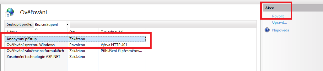

- Dvakrát klikneme na položku Ověřování.
- Označíme položku Anonymní přístup a v pravém sloupci klikneme na možnost Zakázat.
- Označíme položku Ověřování systému Windows a v pravém sloupci klikneme na možnost Povolit.
