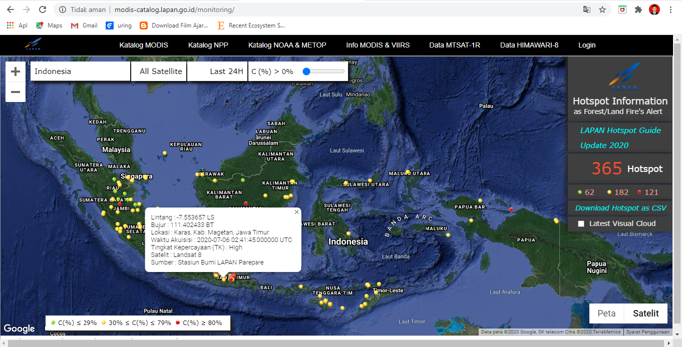

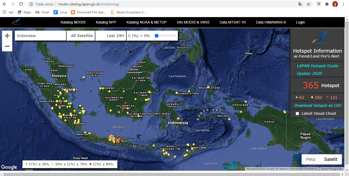

- Buka http://modis-catalog.lapan.go.id , maka tampilkan akan seperti dibawah ini: http://modis-catalog.lapan.go.id/
- Pilihlah Wilayah yang akan di unduh
Contoh:
Pilih wilayah: Aceh
Tipe Sateit: Semua satelit
Tanggal: 1 - 6 Juli 2020
- Kemudian Klik “Unduh Hotspot sebagai CSV”

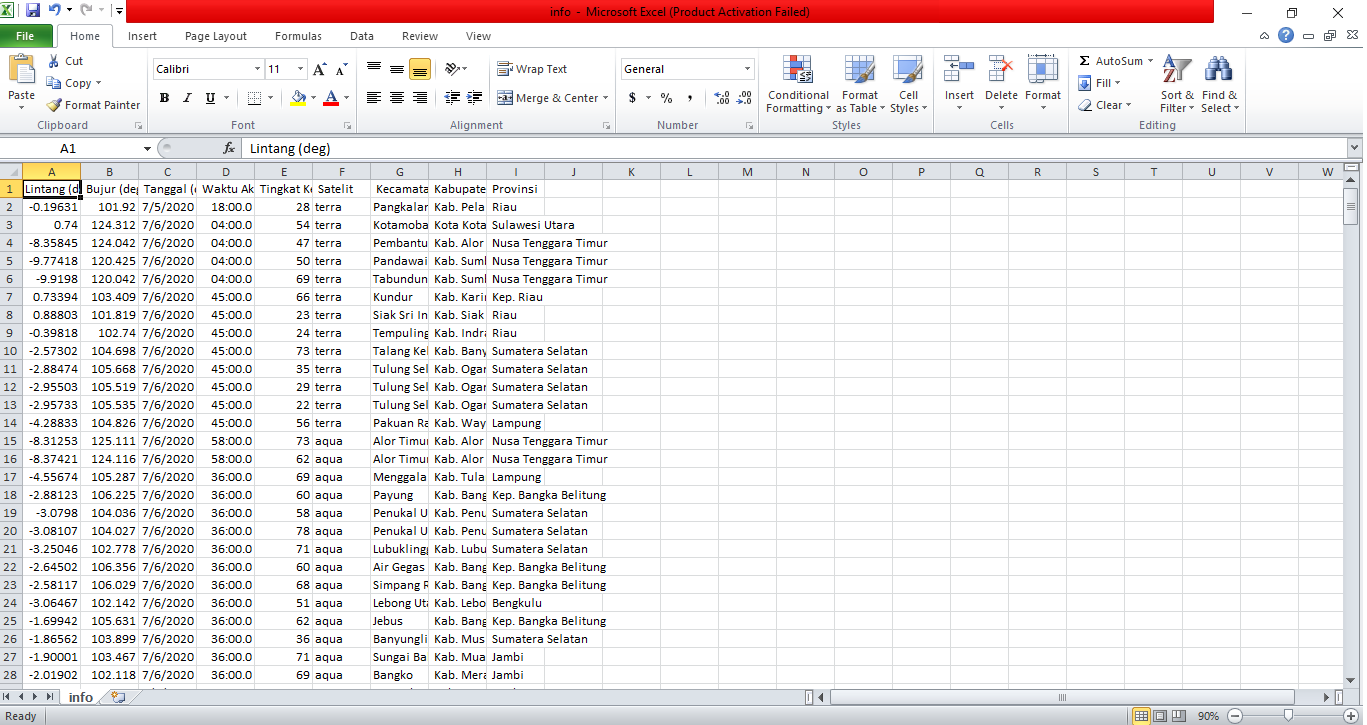

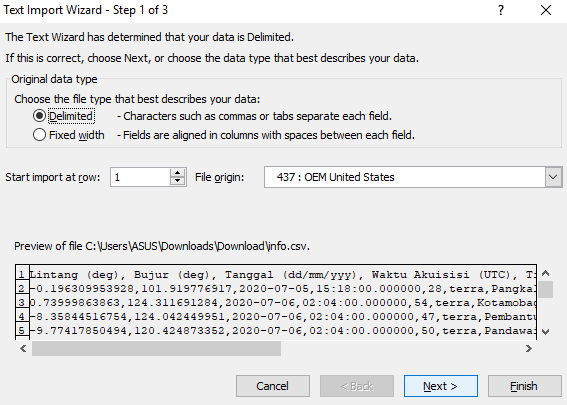

- Buka file CSV yang telah di unduh. Data tampilan CSV yang telah di unduh dapat dilihat pada gambar berikut:

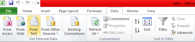

Rapihkan data CVS dengan langkah-langkah sebagai berikut:
a. Buka data CVS untuk merapihkan data
b. Klik Data pada Menu Bar

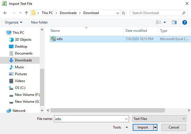

c. Klik Get External Data
d. Klik From Teks
e. Pilih Data CVS yang sudah didownload
f. Pilih Impor
g. Klik Next
h. Tab Daftar Periksa dan Koma
i. Klik Next
j. Klik Finish lalu Ok

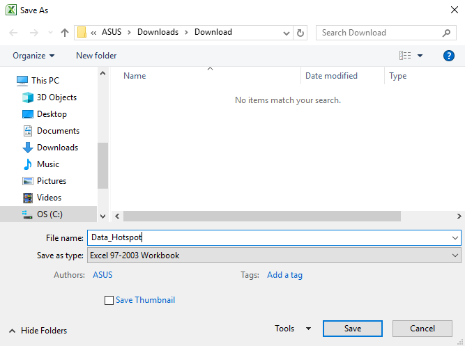

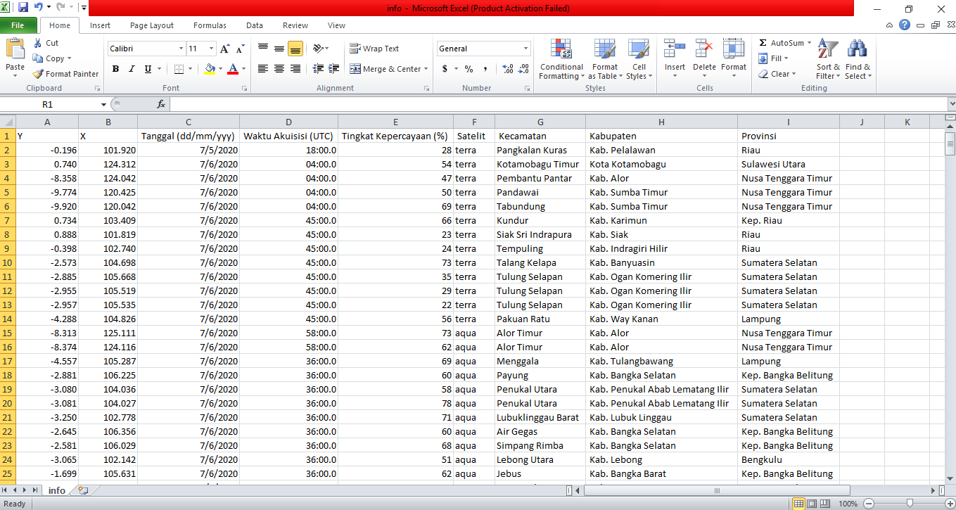

Kemudian, ubah kolom Lintang (Y) dan Bujur (X) menjadi Number dengan tiga angka dibelakang koma dan format kepala tabel mejadi teks dengan nama baru. Lalu, simpan data ke format Excel 97-2003 Workbook

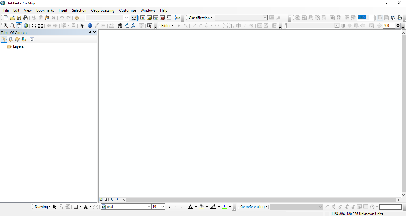

- Buka ArcMAp / ArcGis

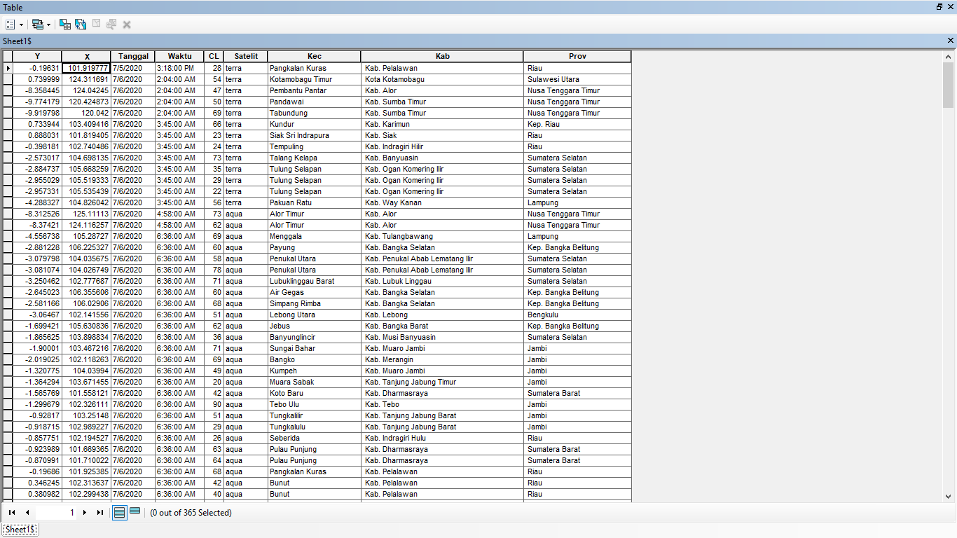

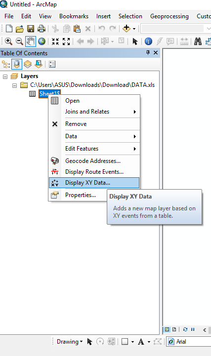

- Klik Tambah Data. Buka file data. Hotspot yang sudah di save dengan format Excel 97-2003 Workbook. Pastikan tabel atribut tidak <NULL>, seperti gambar di bawah ini:

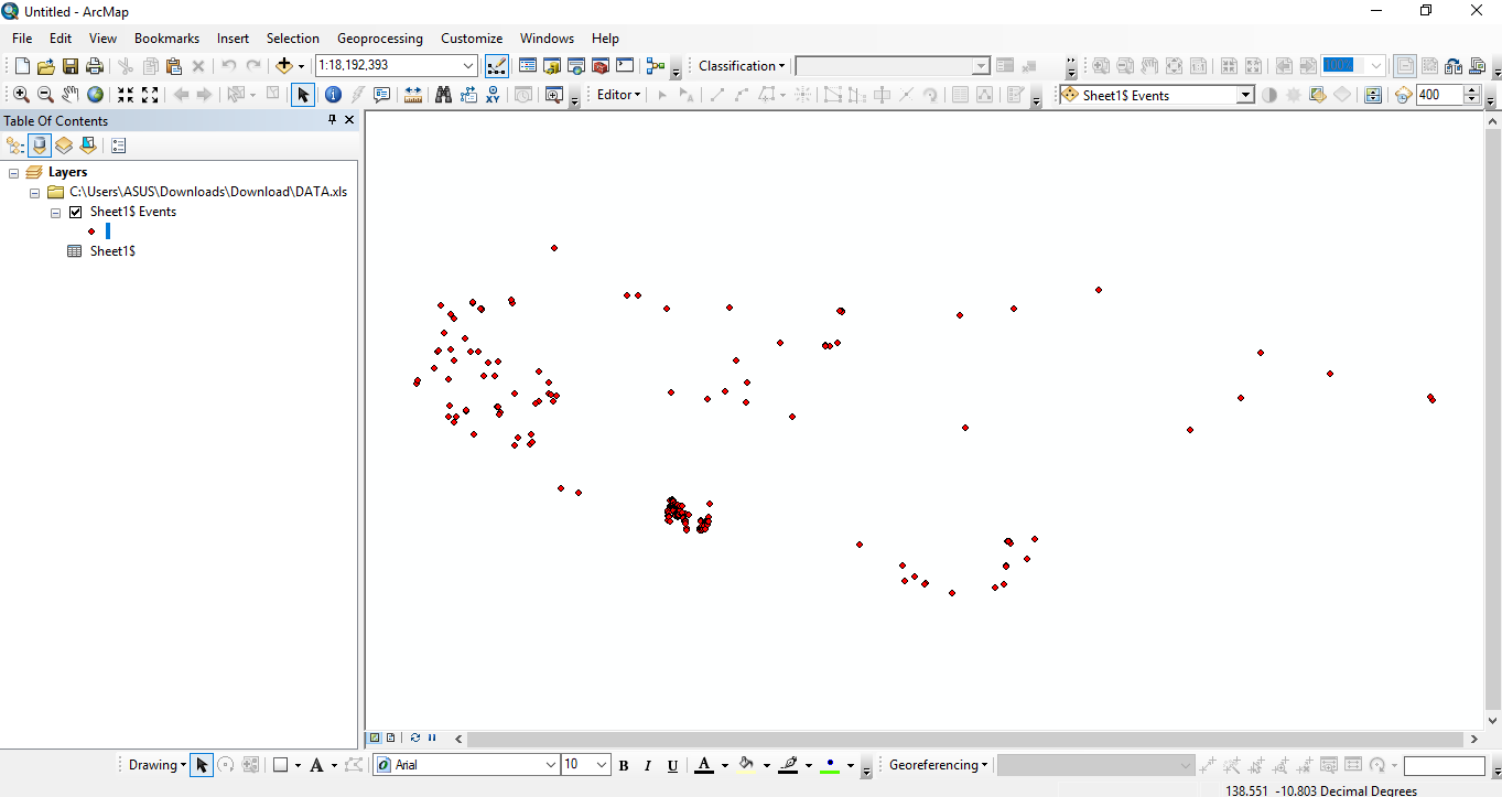

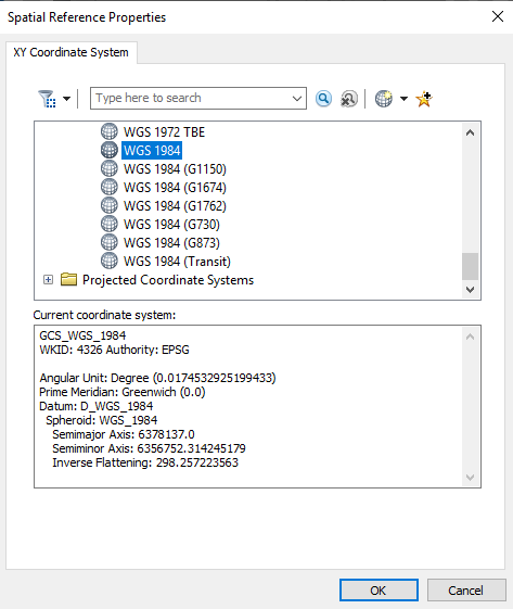

- Lalu, Klik kanan pada layer pilih “Tampilkan XY”. Ubah Sistem Koordinat dengan cara pilih “Edit”, pilih Sistem Koordinat Geografis - Dunia - WGS 1984.
- Klik OK
- Maka akan muncul tampilan sebaran Hotspot di Indonesia pada tanggal 6 Juli 2020, Seperti dibawah ini:

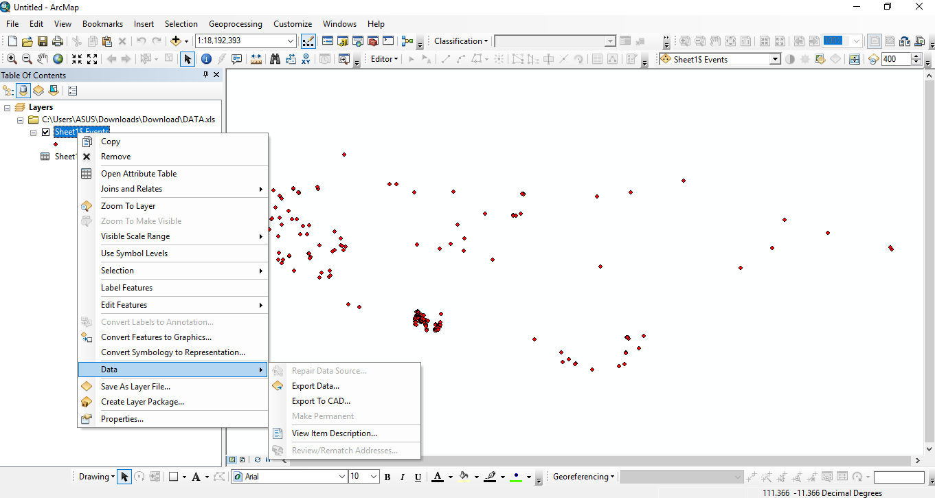

- Menyimpan layer ke format .shp / shapefile dengan cara:
a. Klik kanan pada layer, Data - Ekspor Data
b. Pilih folder yang diinginkan untuk menyimpan data
c. Klik Save
- Data hotspot sudah tersedia dalam bentuk Shp.
