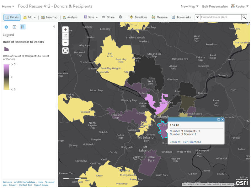

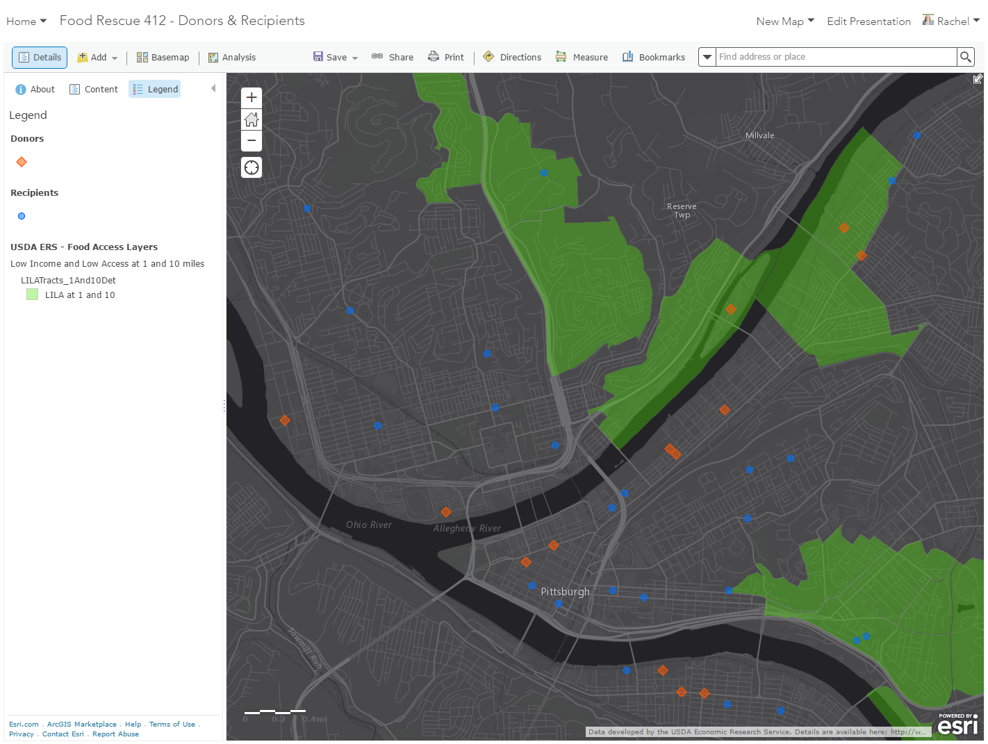

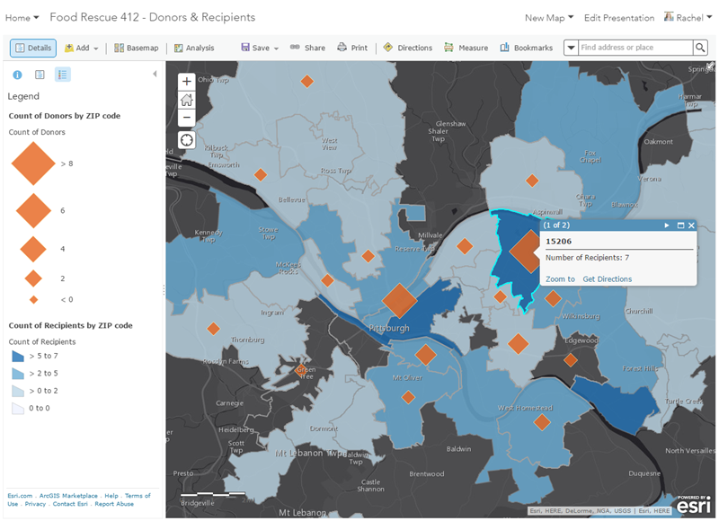

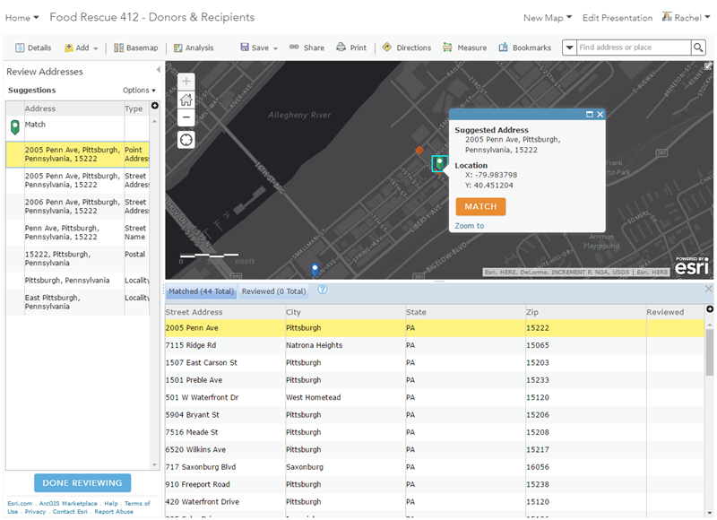

En fonction de ce que Jennifer voulait accomplir et du fait qu'ils étaient novices en GIS, je voulais faire ce travail dans ArcGIS Online. J'avais plusieurs raisons pour lesquelles ArcGIS Online était un excellent choix pour ce projet :<\/P>
En utilisant ces techniques, j'ai pu créer une carte web que 412 Food Rescue peut commencer à utiliser pour explorer les relations spatiales de leurs données - au fur et à mesure qu'ils le feront, je suis sûr que d'autres questions surgiront, et ce sera amusant de continuer à travailler avec eux pour affiner le projet. Certaines idées que j'ai déjà incluent l'incorporation du
