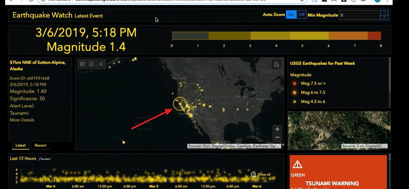

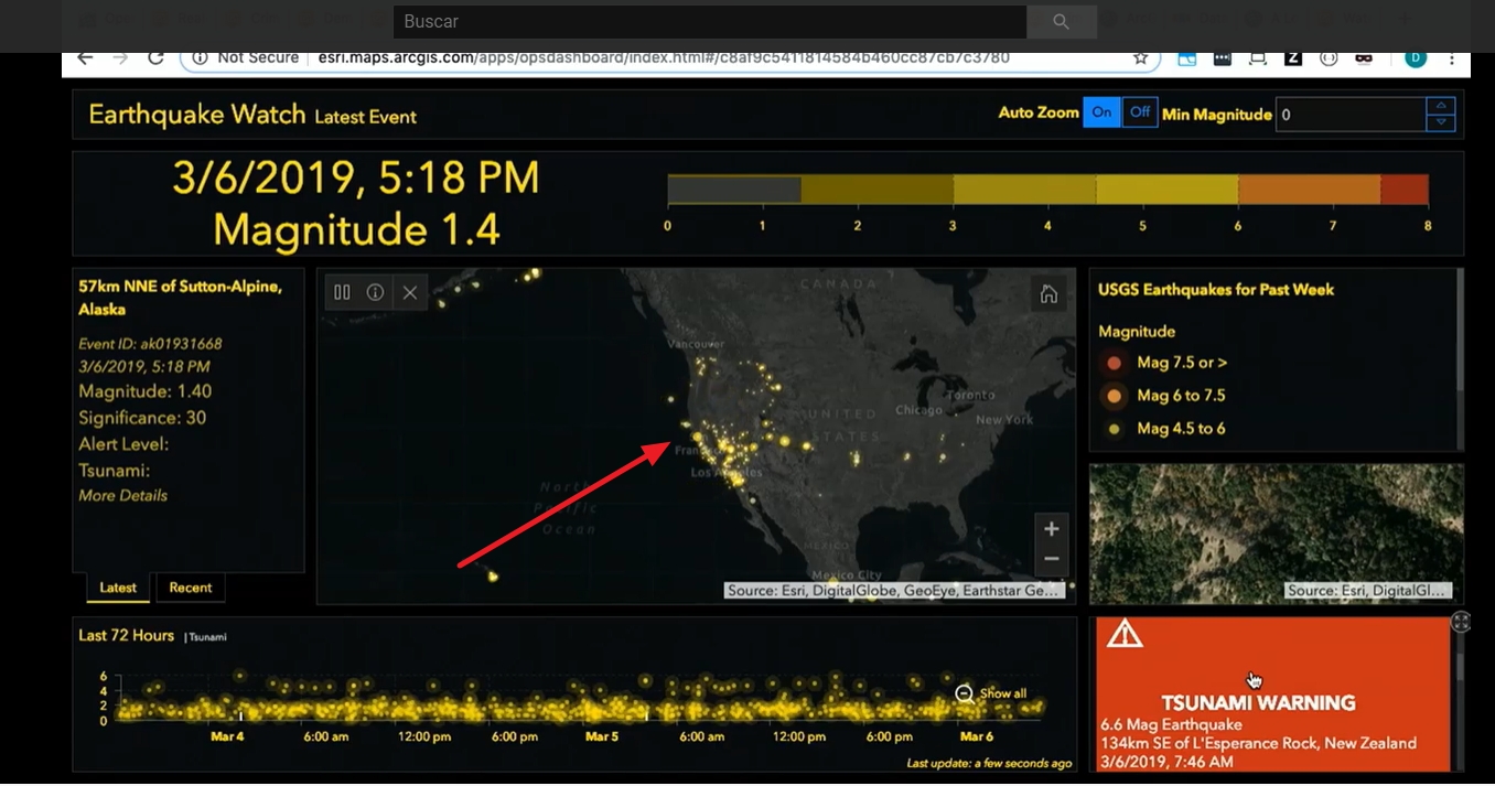

He visto unos videos tutoriales de (Operations Dashboard for ArcGIS: Tips and Tricks - YouTube ) min: 6:41; donde muestra una simbologia de ubicación de sismos de forma dinámica, mediante una circunferencia de color amarillo, la cual va creciendo.
Como se puede hacer esa simbología? mediante expresiones de arcade?

En la parte abajo del blog vas a encontrar el párrafo para crear el efecto (combine el Auto Zoom con el efecto de Follow Feature).
Configure the Actions tab. Add a Zoom action and target the map. Although earthquake epicenters don’t move, we can add a Follow Feature action to add a pulsing animation over the location.Note: In order to add a Follow Feature action, the source layer must have a refresh interval defined

Con mucho gusto. La explicación y en blog te va mostrar que no se requiere Arcade para lograr este simbología.
