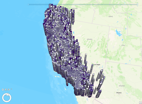

V nové verzi ArcGIS Pro přibyl nový nástroj pro vytvoření vrstvy časoprostorových kostek (z ang. Space-Time Cube Layer) a kontextový panel s vylepšenými možnostmi interakce s touto vrstvou. Vytvoření této kostky umožňuje vizualizovat a analyzovat časoprostorová data formou analýzy časových řad, integrované analýzy prostorových a časových vzorů a technik 2D a 3D vizualizace.
Vrstva kostek je 3D reprezentace časoprostorových dat, která se skládá z míst se souřadnicemi XY a binů, kde každý bin představuje jeden časový krok pro souřadnici XY. Tento bin může pro danou lokalitu představovat jeden den nebo jeden rok v závislosti na frekvenci sběru dat reprezentovaných v časoprostorové kostce.
Vrstvu kostek lze vytvářet pomocí sady nástrojů v závislosti na typu vstupních dat, což mohou být například body nebo vícerozměrné rastrové vrstvy. Výstupem je formát netCDF, který lze použít jako vstup pro analytické nástroje. Nyní můžeme v ArcGIS Pro verze 3.5.x vizualizovat tento formát vytvořením vrstvy časoprostorové kostky pomocí nástroje Make Space Time Cube Layer. Tento nástroj umožňuje vytvořit vrstvu buď výstupních bodů, nebo polygonů, kde každý z bodů nebo polygonů představuje jeden bin časoprostorové kostky.
