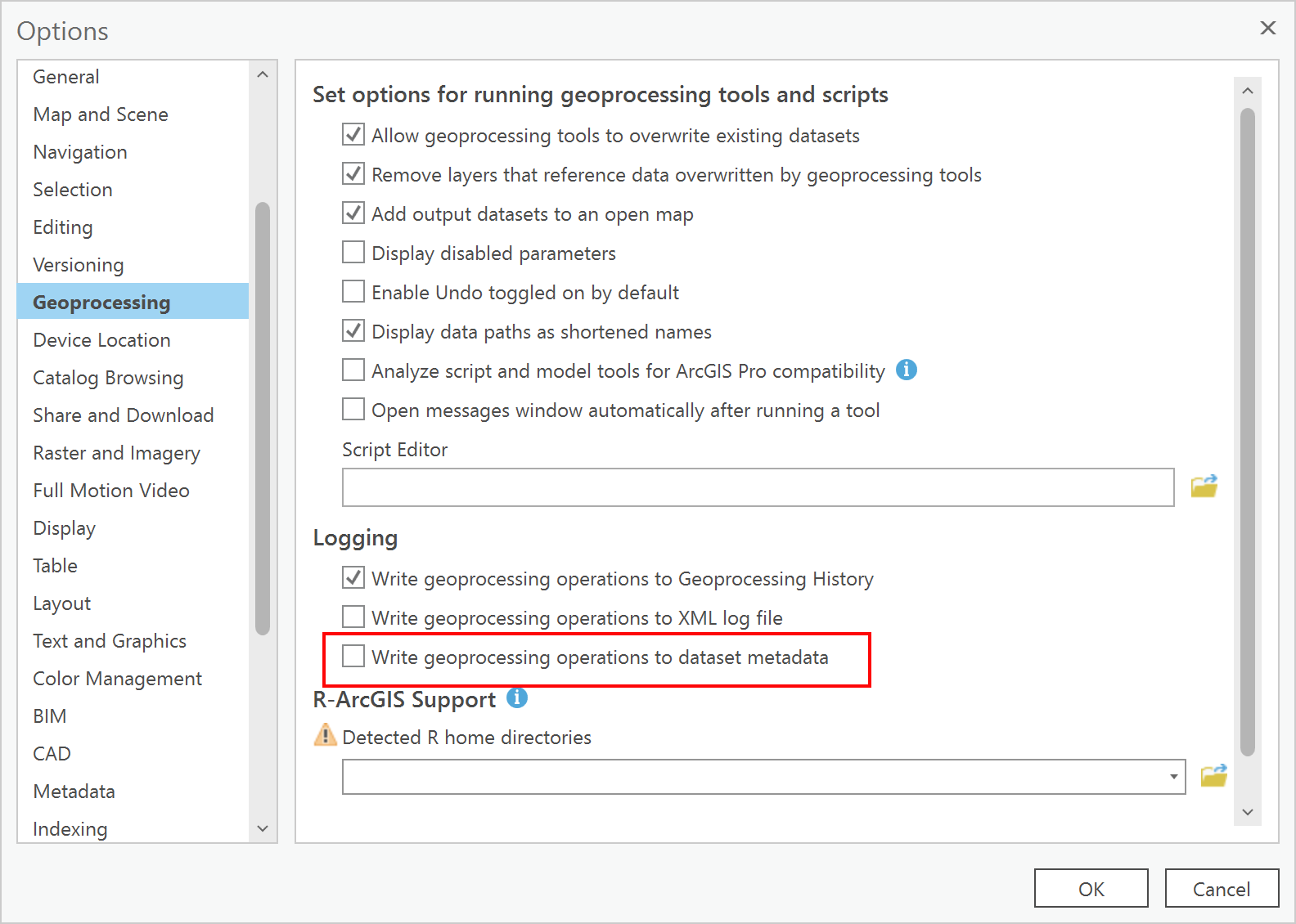

Jak vypnout ukládání historie do metadat geodatabáze?
V ArcGIS Pro (velmi podobně i v ArcMap) lze vypnout ukládání geoprocessingové historie odškrtnutím zápisu do metadat datové sady v nastavení geoprocessingu.
V případě, že jsou nad daty geodatabáze často spouštěny python skripty a hrozí kvůli tomu růst objemu historie, je potřeba vypnutí provést na úrovni samotného skriptu pomocí procedury arcpy.SetLogHistory(False)
