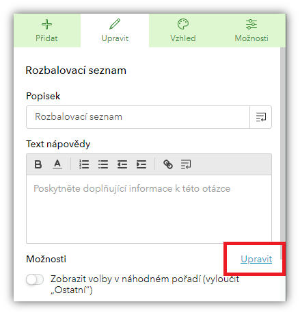

Jednou z užitečných novinek v ArcGIS Survey123 je možnost využití seznamu hodnot z existující vrstvy nebo tabulky. Tuto funkci je možné využít u otázky Rozbalovací seznam ve webové aplikaci Survey123. Využít lze jakoukoliv vlastní hostovanou vrstvu prvků nebo tabulku nebo jiné hostované vrstvy a tabulky sdílené na ArcGIS Online, například v rámci Living Atlas of the World.

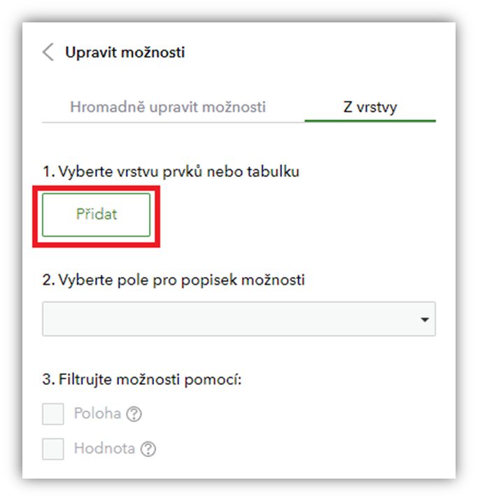

Nastavení vrstvy nebo tabulky je možné přes tlačítko Upravit.

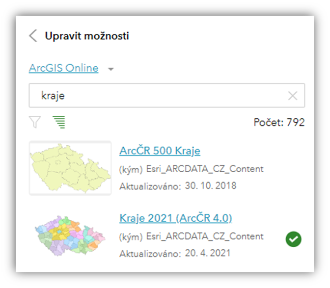

Vrstvu přidáme na záložce Z vrstvy. Můžeme hledat hostované vrstvy z vlastního obsahu, obsahu organizace nebo z ArcGIS Online.

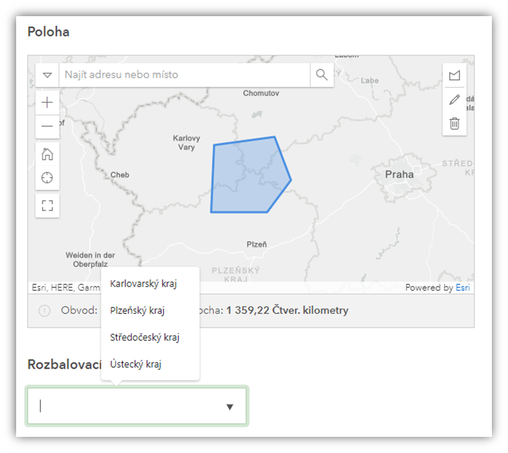

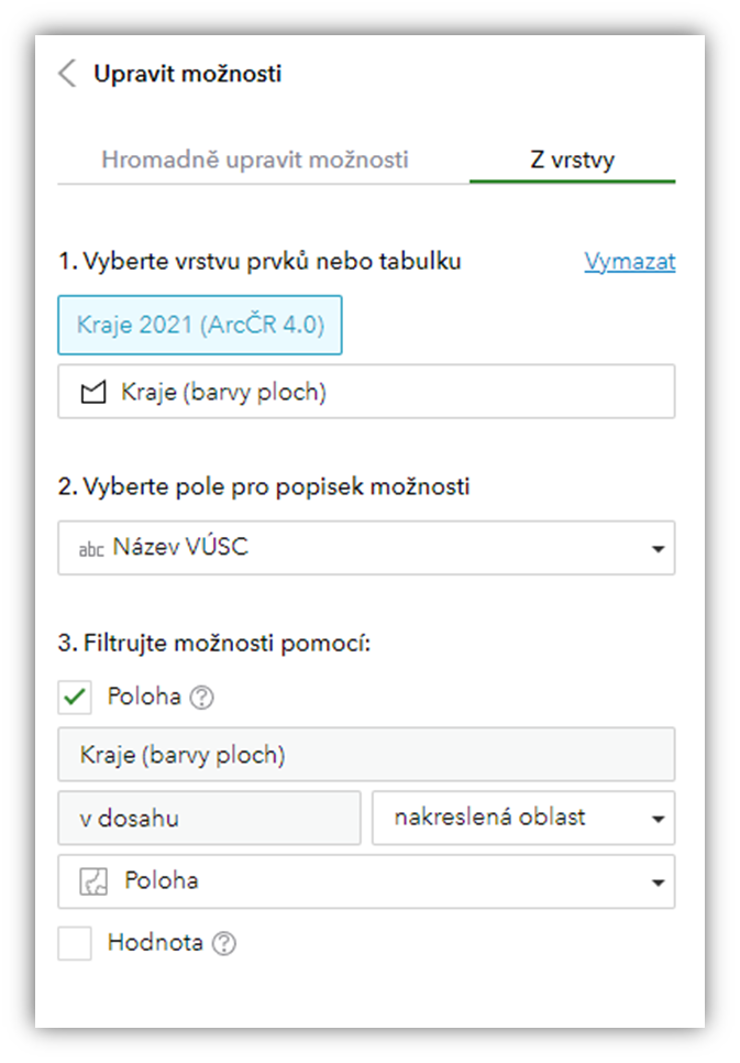

Po vybrání vrstvy můžeme dále vybrat pole, ze kterého se bude brát seznam hodnot, a nastavit filtrování. Filtrovat lze pomocí polohy, hodnoty nebo kombinací obou parametrů. Filtrovat pomocí polohy lze pouze, pokud je v průzkumu otázka Mapa nebo Adresa.

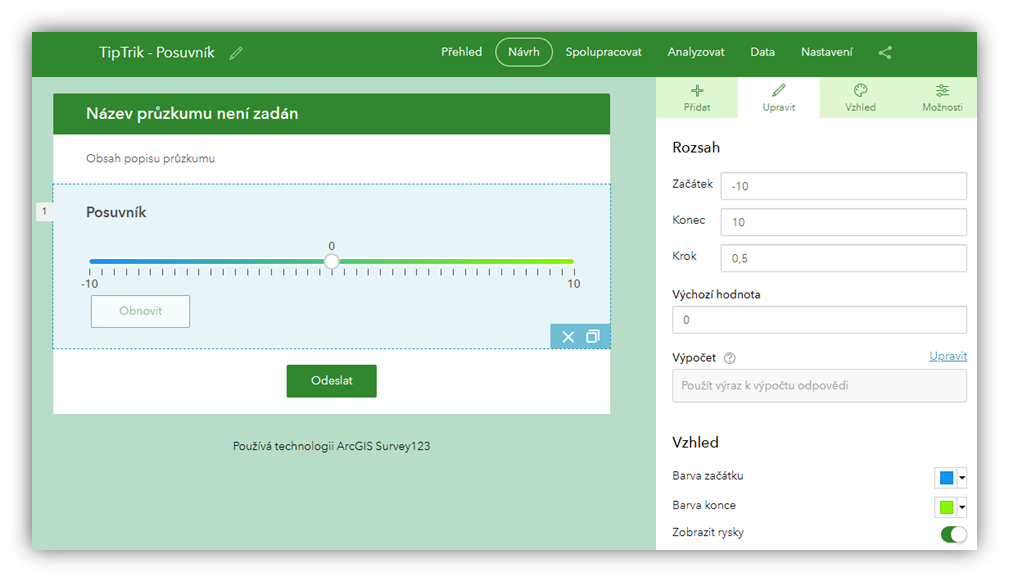

Posuvník
Zcela nový typ otázky je Posuvník, který umožňuje zaznamenat celočíselné nebo desetinné hodnoty v datovém formátu double na stupnici dle zadaného intervalu a přesnosti. Je možné nastavovat výchozí a krajní hodnoty a krok, který definuje požadovanou přesnost. Dále je možné zobrazit rysky na stupnici a definovat barevnou škálu. U tohoto typu otázky je také možné nastavit výraz pro výpočet výchozí hodnoty.

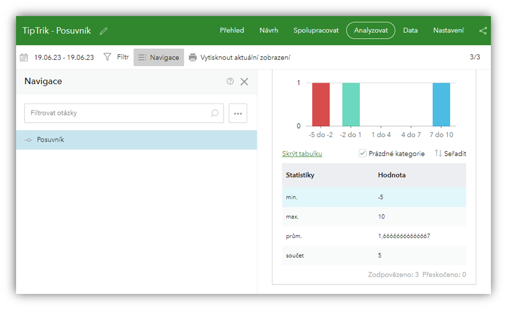

Jelikož jsou zaznamenané hodnoty v číselném formátu, je možné ihned na kartě Analyzovat sledovat statistiky: minimální, maximální a průměrné hodnoty.
