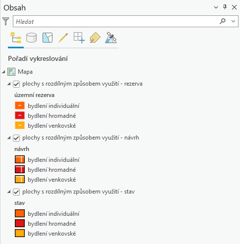

Nejprve je třeba vytvořit v obsahu mapy vrstvy s jevy pro každý časový horizont. Časový horizont napíšeme v nastavení symboliky do Záhlaví.

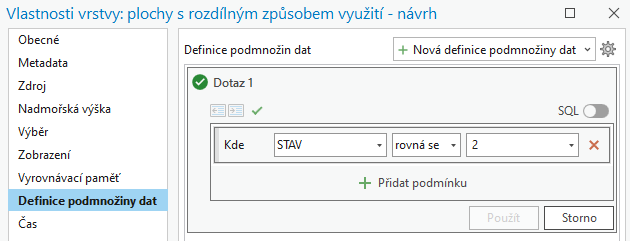

Zobrazení jevů pro určitý časový horizont můžete omezit definicí podmnožiny dat ve vlastnostech vrstvy.

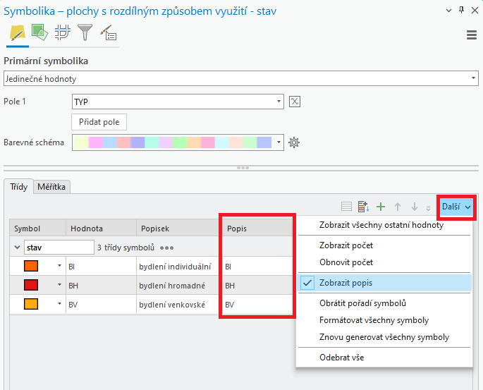

V nastavení symboliky se standardně vyplňuje Popisek s názvem jevu v legendě. Pokud chceme přidat ještě zkratku jevu, je třeba jít na Další nastavení a zvolit Zobrazit popis.

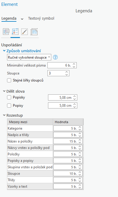

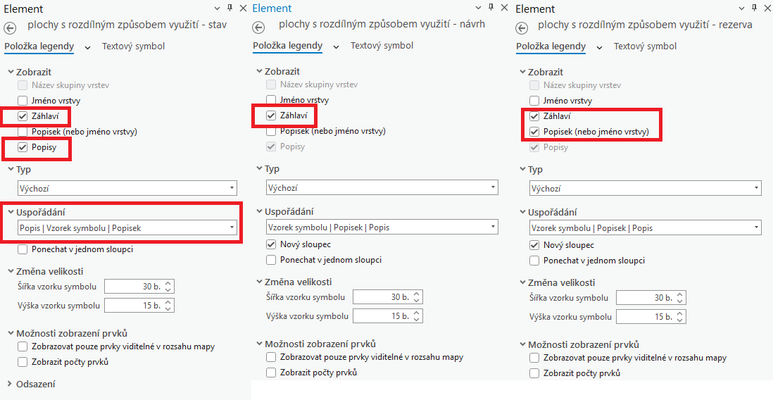

V možnostech uspořádání legendy nastavíme Způsob umisťování na Ručně vytvořené sloupce a požadovaný počet sloupců. Dále vypneme Stejné šířky sloupců a Dělit slova pro Popisky a Popisy.

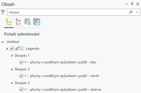

Následně ručně přesuneme vrstvy do požadovaných sloupců.
Pro každý sloupec provedeme rozdílné nastavení dle snímku obrazovky.

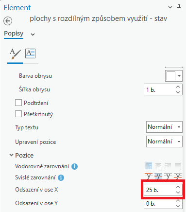

Abychom docílili překrytí zkratky a symbolu jevu, musíme ještě upravit Odsazení v ose X u Pozice popisu.

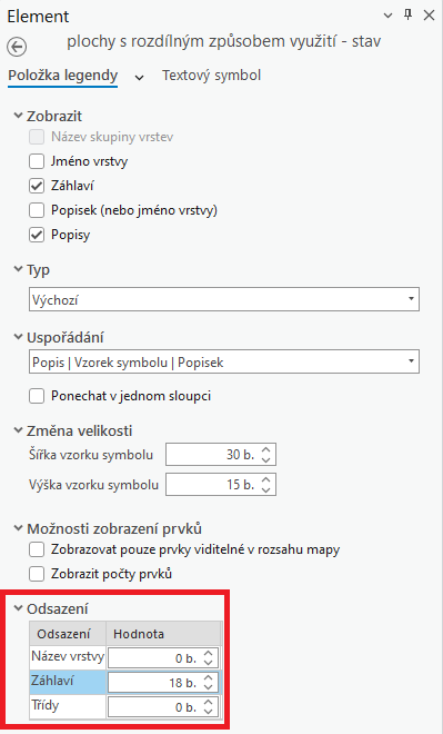

Nakonec nastavíme Odsazení pro zarovnání záhlaví u položky v prvním sloupci legendy.
