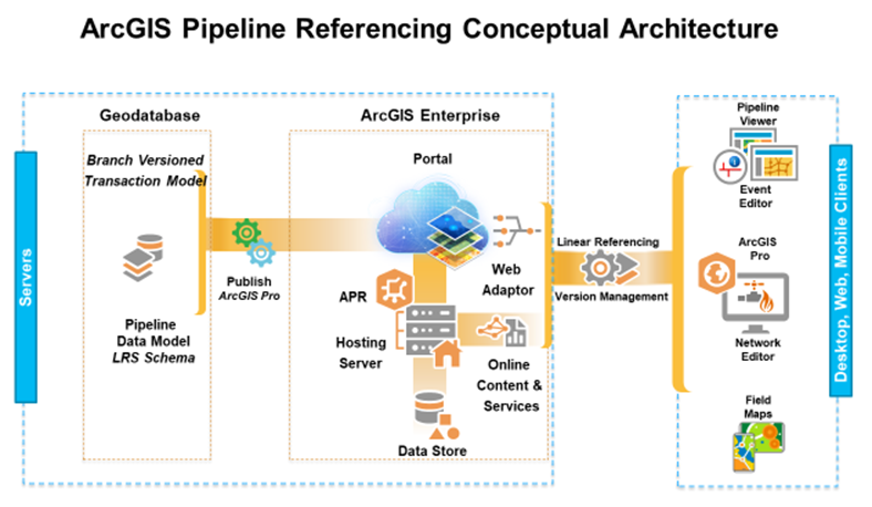

Architecture Conceptuelle
Event Editor est une application web compagnon pour l'édition de données d'événements référencés linéairement. Cette application JavaScript est alimentée par les services de référencement linéaire publiés via l'extension ArcGIS Pipeline Referencing (APR) Server. Une architecture conceptuelle d'APR est présentée ci-dessous. Le déploiement des composants de la solution nécessite une planification minutieuse, en examinant diverses options d'implémentation.

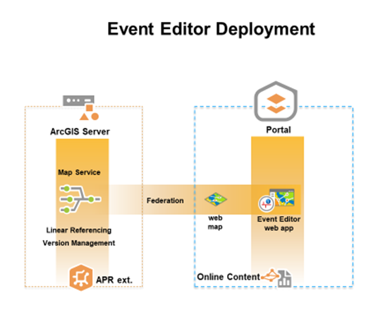

Comme indiqué dans le schéma ci-dessus, un déploiement complet d’ArcGIS Enterprise est requis pour APR. Cela inclut ArcGIS Server avec l’extension APR Server, fédéré avec Portal. Pour clarifier davantage, vous devez disposer d’un site ArcGIS Server licencié pour l’extension APR Server (aucune installation nécessaire). Le serveur APR doit être explicitement fédéré avec Portal ; ArcGIS Online ne supporte pas ce modèle.
ArcGIS Enterprise peut être déployé simplement sur une seule machine. Dans ce cas, Event Editor peut être installé sur cette même machine. Cependant, dans une configuration multi-machines, Event Editor est généralement déployé sur le serveur web aux côtés d’ArcGIS Web Adaptor. Event Editor est enregistré auprès de Portal en tant qu’application cartographique web et un « app ID » est généré. Event Editor hérite désormais du contrôle d’accès utilisateurs et groupes depuis Portal.
Déploiement à Instance Unique
Toute mise en œuvre en production d’APR comprend au moins une instance unique d’Event Editor. Dans ce scénario, le(s) réseau(x) LRS, tous les événements et couches redline sont publiés en tant que services. L’extension APR Server ajoute la capacité de référencement linéaire au service cartographique. La gestion des versions devient disponible lorsque les couches LRS dans la géodatabase sont versionnées en branches. Une carte web doit être créée dans Portal en utilisant le service cartographique référencé linéairement. Cette carte web est ensuite utilisée pour la configuration d’Event Editor(héritage), comme illustré ci-dessous. Event Editor exploite du contenu en ligne tel que les fonds de carte depuis ArcGIS Online. Le service cartographique, la carte web et Event Editor sont sécurisés et partagés avec le groupe d’éditeurs Portal.

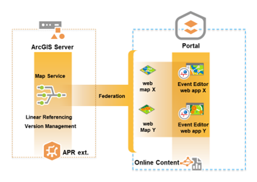

Dans les grandes implémentations APR qui comptent plusieurs équipes avec divers utilisateurs propriétaires de couches événementielles spécifiques, plusieurs instances d’Event Editor ont été déployées. Event Editor, étant une application web légère, est facile à utiliser pour les non-utilisateurs SIG qui peuvent ne pas connaître les concepts avancés du référencement linéaire. Event Editor limite les modifications au niveau des événements et grâce à l’édition versionnée, il y a peu de risques que les nouveaux utilisateurs commettent des erreurs ayant un impact sur tout le système.
Cependant ces organisations ont une longue liste d’événements LRS à gérer. Dans le cadre de la planification et conception, les événements sont catégorisés en groupes gérés par des équipes métier spécifiques. Par exemple ci-dessous, l’équipe Intégrité possède la couche « Pipeline Risk » et est responsable de mettre à jour les scores de risque sur les segments linéaires selon les paramètres du modèle de risque. Dans ce scénario, la propriété des données est plus distribuée entre équipes métier tandis que l’équipe SIG soutient le contrôle qualité et la publication des modifications dans la géodatabase. Les équipes métier se sentent responsabilisées et contrôlent principalement les couches qu’elles jugent importantes. L’édition des couches événementielles est aussi isolée ; ainsi par exemple, l’équipe Contrats Fonciers ne peut pas modifier un « Segment HCA ».
Opérations | Intégrité | Contrats Fonciers | Dégagement ROW |
Plage Pression Test | Risque Pipeline | Droit de Passage | Gestion Végétation |
Plage Pression Opérationnelle | Segment HCA | Usage Opérationnel Ligne | |
Dans ce modèle de déploiement, la publication des services cartographiques avec capacité Référencement Linéaire est standardisée. Cependant, une carte web différente est créée pour chaque équipe métier avec leurs couches sélectionnées. Par exemple ci-dessous, la carte web X est destinée à l’équipe Intégrité et la carte web Y à celle des Contrats Fonciers. Des copies de l’application web Event Editor sont déployées sur le serveur web en renommant chaque instance du dossier web. Par exemple sous IIS, le chemin par défaut du dossier web sera « C:\inetpub\wwwroot\EventEditorX » et « C:\inetpub\wwwroot\EventEditorY ». À Configuration de Event Editor (héritage), la référence au paramètre de la carte web correspondante est mise à jour dans le fichier config.json. Chaque instance de Event Editor est enregistrée auprès de Portal en utilisant une URL unique et le portalAppId respectif est mis à jour dans le fichier config.json. Le même schéma est suivi pour les instances supplémentaires de Event Editor selon les besoins.

Typiquement, Portal aura des groupes pour chacune des équipes métier. Exploitez les groupes Portal et le partage pour accorder le contrôle d'accès au service de carte, à la carte web et à l'application Event Editor aux équipes spécifiques. Seuls les utilisateurs disposant des privilèges suffisants seront autorisés à voir et modifier le contenu de chaque instance d'Event Editor. Une variante de ce schéma est lorsque le service de carte LRS est également individualisé et isolé pour chaque instance d'application. Notez le cas d'utilisation où une couche d'inspection est maintenue par des sous-traitants tiers et doit avoir accès au service et à l'application Event Editor en dehors du pare-feu de l'organisation. Dans ce cas, un service de carte LRS distinct est publié, ajouté à sa propre carte web et référencé via un proxy par une instance d'Event Editor située dans la DMZ.
Une autre bonne pratique recommandée pertinente pour ce modèle de déploiement est que divers éditeurs créent des versions publiques pendant leurs sessions d'édition. Cela permet à l'équipe SIG/aux administrateurs SIG de contrôler la qualité des modifications effectuées par chaque équipe métier et de concilier & publier les versions. Event Editor offre également un contrôle granulaire sur les paramètres de versionnage, qui peuvent être définis avec des valeurs différentes pour chacune des instances d'application selon le niveau de confort des utilisateurs.
