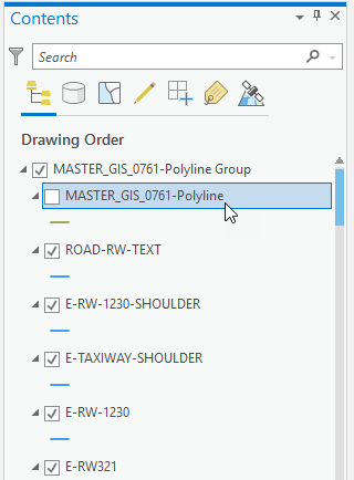

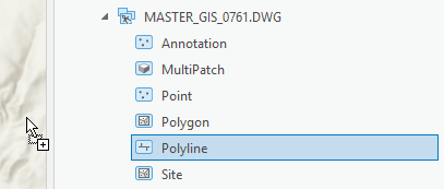

1. Dans le volet Catalogue, sélectionnez et faites glisser la classe Polyligne sur la carte.
2. La projection de la couche CAD doit être définie si ce n'est pas déjà fait. Cela doit être la projection sur laquelle les paramètres de transformation sont basés, sinon la couche CAD ne sera pas correctement positionnée. Pour ce faire, sélectionnez l'une des couches CAD dans le groupe de couches CAD dans la table des matières.

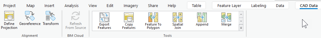

3. Le ruban contextuel pour la couche CAD devient disponible et présente l'onglet Données CAD .
4. Cliquez sur le bouton Définir la projection et utilisez l'outil GP qui apparaît pour définir la projection du fichier CAD.

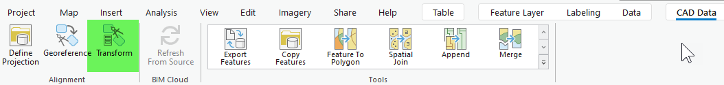

5. Si le module complémentaire a été installé avec succès, alors un bouton appelé « Transformer » sera présent dans le groupe Alignement sur l'onglet Données CAD .
6. Cliquez sur le bouton Transformer.

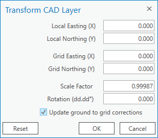

7. La boîte de dialogue Transformer la couche CAD apparaît.
8. Saisissez les paramètres pour les coordonnées locales, les coordonnées de grille, l'échelle et les valeurs de rotation.
9. Cochez la case Mettre à jour les corrections sol à grille si vous souhaitez utiliser les valeurs d'échelle et de rotation comme paramètres de correction sol à grille de la carte.
10. Cliquez sur le bouton OK pour transformer la couche CAD en fonction des paramètres de transformation que vous avez saisis.

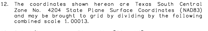

Voici un exemple d'une modification simple dans les notes d'un plan lotissement à Houston, Texas :
Dans cette note, tous les critères sont présents pour convertir entre les coordonnées au sol et les coordonnées de grille. Il y a une référence à la projection modifiée et une information indiquant que les coordonnées sont des coordonnées « Surface ». Le facteur d'échelle combiné est fourni, il n'y a pas de rotation mentionnée ni d'origine spécifiée.Comme la note ne fournit pas explicitement l'origine, l'origine 0,0 du système State Plane est implicite. Pour cette description particulière ci-dessus, l'emplacement correspondant du fichier CAD dans ses coordonnées au sol originales se trouve au nord-est par rapport à l'emplacement projeté dans la grille. Comme le module complémentaire utilise la convention consistant à multiplier par le facteur d'échelle, pour cet exemple l'échelle à utiliser serait l'inverse, puisque le texte indique "diviser" ; donc
1/1.00013 = 0.99987, et elle est saisie comme suit :

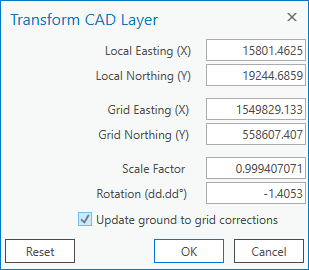

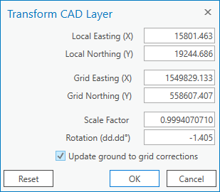

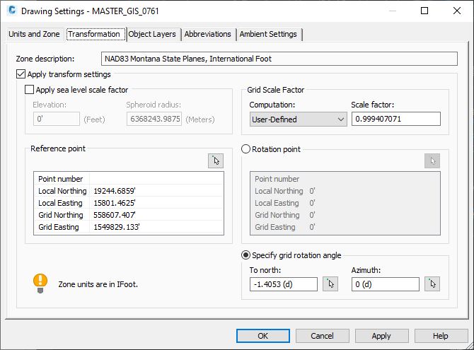

Voici un autre exemple montrant les paramètres du dessin utilisés pour certaines données AutoCAD.
Pour ce dessin, les entrées équivalentes pour convertir vers l'emplacement dans la grille en utilisant le module complémentaire Transformer la couche CAD sont les suivantes :
