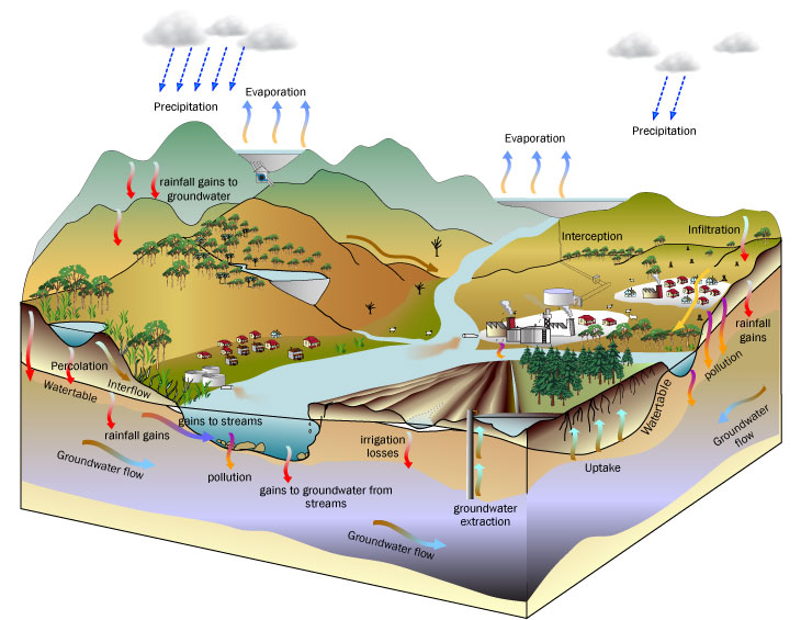

Ilustración del ciclo del agua<\/SPAN><\/P>
