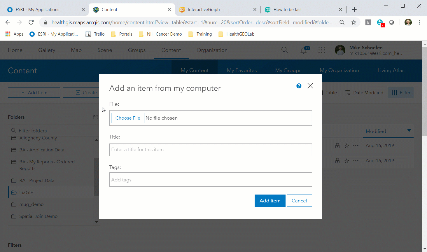

Borrosa. Difusa. No clickeable. Desactualizada.<\/STRONG> Estas son todas las cualidades del durazno que dejé en el refrigerador durante el fin de semana en la oficina de Esri DC. También son las cualidades de esa captura de pantalla de un gráfico de Excel que acabas de incrustar en la página principal de tu sitio web o StoryMap.<\/P><\/P>En solo 45 segundos (sí, este duró un poco más porque quería mostrar el producto final)<\/EM>, puedes crear un gráfico interactivo que puede ser incrustado directamente en tu sitio web. ¡A medida que tus datos se actualizan, también lo hará el gráfico! Esto se logra agregando tu CSV a ArcGIS Online como una capa alojada. Luego, extrae la capa alojada en Operations Dashboard<\/A> a través del widget Serial Chart, guárdalo, compártelo e incrústalo! <\/P><\/P><\/P><\/P><\/P>¿Sabías que: Operations Dashboard ya está incluido con tu cuenta de ArcGIS Online? Solo haz clic en el lanzador de aplicaciones en la página principal de tu organización.<\/P><\/BLOCKQUOTE>Aquí hay un ejemplo del CSV siendo importado a ArcGIS Online. ¡Esto podría haber sido igual de bien una clase de entidad!<\/P><\/P>CaseNumber<\/STRONG><\/TD>Año<\/STRONG><\/TD><\/TR>1<\/TD>2014<\/TD><\/TR>2<\/TD>2014<\/TD><\/TR>7<\/TD>2015<\/TD><\/TR>8<\/TD>2015<\/TD><\/TR>9<\/TD>2015<\/TD><\/TR>40<\/TD>2016<\/TD><\/TR>41<\/TD>2016<\/TD><\/TR>42<\/TD>2016<\/TD><\/TR><\/TBODY><\/TABLE><\/P><\/P>Acerca de En un GIF:<\/STRONG><\/SPAN><\/P>Cada viernes, tomo unos segundos de mi día para demostrar una función genial de la plataforma ArcGIS y compartirla con todos ustedes. El objetivo es mostrar lo fácil que es crear productos increíbles usando las herramientas disponibles en el entorno Esri.<\/SPAN><\/P> <\/SPAN><\/P>Todos hemos visto demos de "mira qué fácil es usar esta herramienta" antes, usando datos seleccionados y código copiado y pegado. Así que, para demostrar realmente cómo pasar de cero a héroe, En un GIF<\/EM> sigue tres reglas simples:<\/SPAN><\/P> <\/SPAN><\/P> Reglas de En un GIF:<\/STRONG>
<\/P>
