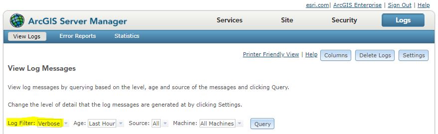

Seperti biasa, ketika muncul error apapun Server Logs akan dengan senang hati memberitahu ArcNesian tentang apa yang sedang terjadi. Hal ini adalah tahapan pertama investigasi untuk mengetahui tahapan troubleshooting seperti apa yang cocok untuk dilakukan.
Server Logs dapat diakses di https://yourwebadaptorname.domain.com/webadaptorname/manager lalu pilih Logs. Lakukan query dengan memilih filter Verbose dan bacalah pesan yang muncul.
*Note: untuk kondisi tertentu, misalnya untuk pengecekan rutin Log Filter dapat disesuaikan dengan kebutuhan. Untuk detilnya mengenai log level dapat dibaca di link ini.

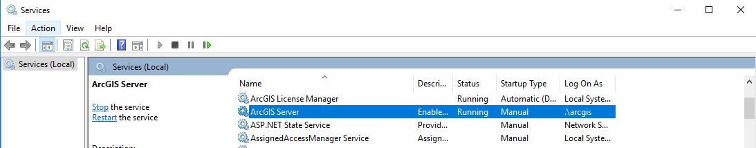

2. Permissions
Cek permissions di Services kamu, Start>Services. Lihatlah pada kolom Log On As
Jika:
a. Tertulis ".\username", maka ArcGIS Server dijalankan menggunakan local account
Local account adalah akun yang hanya ada atau terdaftar pada mesin tersebut. Sehingga akun ini hanya akan ada pada mesin ArcGIS Server.
b. Tertulis "DOMAIN\username", maka ArcGIS Server dijalankan menggunakan domain account
Domain account adalah akun yang ada pada windows domain. Contohnya ESRIID\username adalah domain account, karena hanya ada pada domain ESRIID.

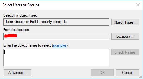

Akun yang ada harus memiliki akses untuk ketiga folder direktori ini:
1. c:\Python27
2. c:\arcgisserver
3. c:\Program Files\ArcGIS\Server
Klik kanan pada folder ini, lalu pilih tab Security, tambahkan ArcGIS Account tersebut dengan cara klik Add, lalu cari username tersebut.
