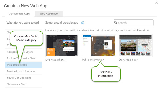

Pilih kategori Map Social Media kemudian pilih Public Information Template.

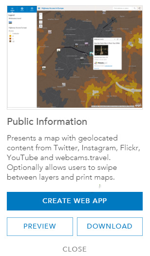

Anda dapat mendownload source dari aplikasi, preview aplikasi, atau membuat aplikasi. Pilih Create Web App untuk mengkonfigurasi template yang telah Anda pilih.

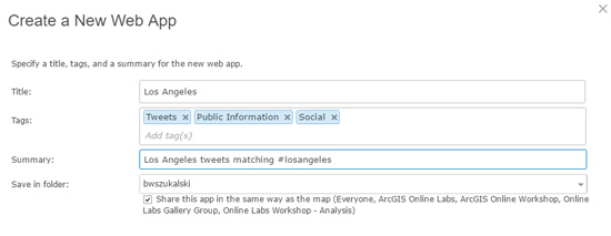

Masukkan judul, tags, dan ringkasan deskripsi dari aplikasi.

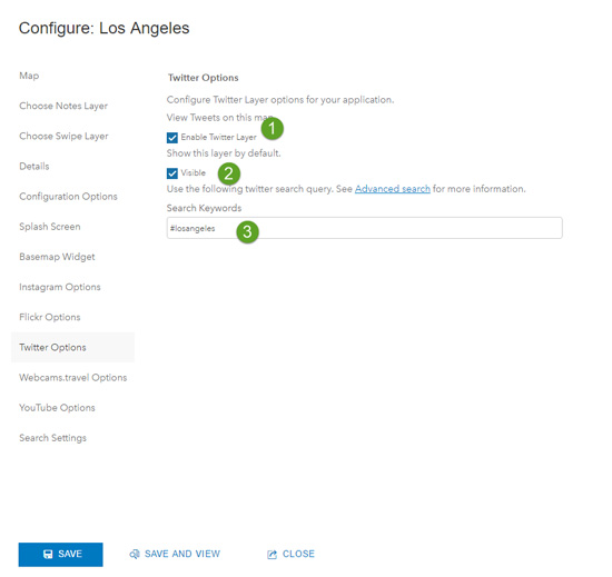

Anda dapat mengkonfigurasi aplikasi sesuai keinginan anda di configuration panel. Untuk menampilkan tweets dengan otomatis, klik Twitter Options kemudian pilih: (1) Enable Twitter Layer, (2) Visible, (3) Tentukan kata kunci sesuai keinginan anda. Jangan lupa save jika sudah selesai dengan konfigurasinya.
