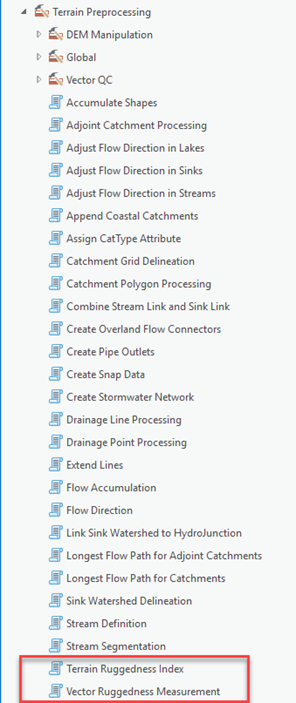

Muchos ecólogos y geólogos han empleado TRI y VRM para avanzar en su investigación y comprensión del terreno. Antes del lanzamiento de esta herramienta, los analistas tenían que derivar tanto TRI como VRM mediante una serie de pasos geoprocesales o tenían que escribir su propia herramienta personalizada. Ahora, ambas herramientas están disponibles bajo la caja de herramientas Terrain Preprocessing de Arc Hydro en ArcMap 10.8.0.37 y ArcGIS Pro en Arc Hydro build 2.6.26. Las futuras versiones de Arc Hydro también soportarán las herramientas.

La herramienta TRI requiere solo un DEM como entrada. La salida es un conjunto raster TRI que expresa la cantidad de diferencia de elevación entre celdas adyacentes del DEM en metros. Los valores de salida dependen de la resolución del DEM ingresado.
La herramienta VRM tiene dos parámetros de entrada. Uno es el DEM para análisis, y el otro es un entero que especifica el tamaño del vecindario para los análisis. Un tamaño mayor puede ser útil, pero a menudo causa un efecto suavizado en el paisaje, por lo que por defecto el tamaño está establecido en 3. La salida es un conjunto raster VRM que es un valor adimensional de rugosidad entre 0 (plano) y 1 (más rugoso). Los valores típicos para terrenos naturales oscilan entre 0 y 0.5, definiéndose paisaje rugoso como mayor a 0.02.
