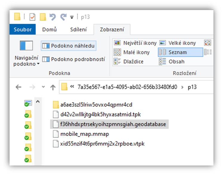

- Přejděte do složky:
<Název zařízení>\Interní sdílené úložiště \Android\data\com.esri.fieldmaps\files\<uživatelské jméno>\mapareas\...\...\p13 - Zde naleznete soubor s příponou .geodatabase. Celou složku \p13 včetně geodatabáze zkopírujte do počítače.

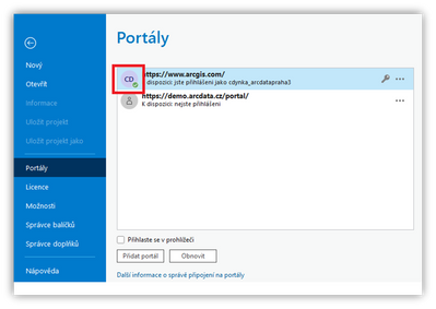

- Přihlaste se do ArcGIS Pro pod stejným uživatelským účtem ArcGIS Online nebo Portal for ArcGIS, který byl použitý pro offline editaci ve Field Maps.
Poznámka: Zkontrolujte, zda máte nastavený správný aktivní portál pro publikaci v ArcGIS Pro.

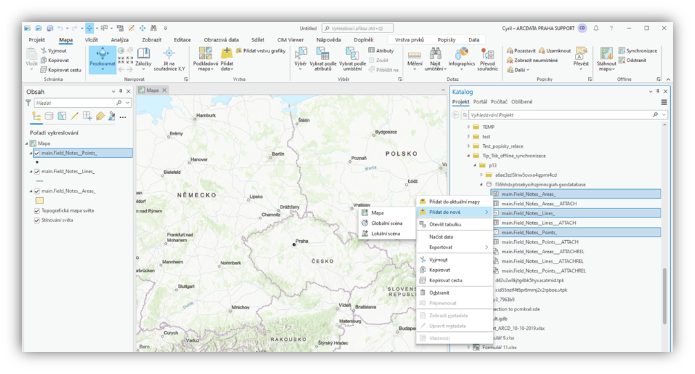

- Připojte si v Katalogu složku s daty ze zařízení a přidejte vrstvy do nové mapy.

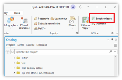

- Pokud je vše v pořádku, můžete stisknout na pásu karet Mapa tlačítko Synchronizace. Nyní se data získaná offline editací synchronizují s online daty.
